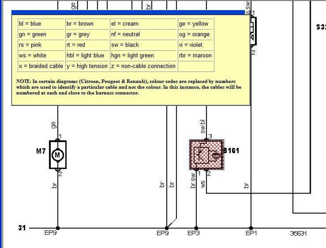

Szia! Ha nincs benne megfelelő gáznyomás akkor nem fog meghúzni a kuplungmágnes. Keress a tűzfalhoz közel egy, a klíma csövén lévő két szál vezetékkel csatlakozó nyomáskapcsolót aminek zárnia kellene a nyomás meglétekor.
(#) r26 válasza VIM hozzászólására (») Okt 4, 2014 /
Szia.A klíma csövén csak ezt a 3 vezetékes kapcsolót találtam.
2 vezetékest a kompresszor mellett találtam.
(#) VIM válasza r26 hozzászólására (») Okt 4, 2014 /
Az első kettő kép lesz az és hát sajnos ez a típus nem egyszerű kontakt kapcsoló és az értékeket sem tudom megmondani, hogy mit is kellene mutatnia egy műszeres vizsgálatnak. Az F8 biztosítékról kap pozitívat, fekete-kék és a barna-fekete a negatívon van.
(#) r26 válasza VIM hozzászólására (») Okt 5, 2014 /
Szia! Sajnos belefutottam a sűrűbe. A biztosítéktáblán F8 biztosíték nálam nincs bekötve.
Járó motorral,/ klíma bekapcsolva / rövidre zártam 1-es 3-as vezetéket. A kontaktusnál
egy kicsit szikrázott, de a klímamágnes nem húzott meg. A gond utána jött !
Indításnál elkezdett sárgán villogni az olajnyomás lámpa / az olajszint jó !! / 5 ször
utána abbahagyja. Mellé kigyulladt az EPC motorvezérlés ami folyamatosan világit.
Megnéztem a bizt.táblán 43-as motorelektronika biztit jó. Áramtalanítottam, nem használt.

(#) r26 válasza VIM hozzászólására (») Okt 16, 2014 /
Ezt írtam:
"Szia. Bekapcsolom a klímát, a nyomógomb világít, fordulatszám megemelkedik de a
klímakompresszoron a tárcsa állva marad. Lehúztam a mágnes csatlakozóját és nincs
benne feszültség. Az akumlátor tetején lévő biztosítékokat megnéztem , jók. "
F5-re volt bekötve minden. Valószinüleg kontakt hiba lehetett a nyomáskapcsolónál, mert
a biztosítékcsere / amit én nyomtam ki! / után meghúz a mágnes és megy a klíma.
Köszönöm a segítséget!!

(#) VIM válasza r26 hozzászólására (») Okt 18, 2014 /
Szia! Ne haragudj de elnéztem a dolgot, ugyanis én a rajzon lévő biztosíték számot adtam meg a biztosítéktáblán található helyett. ITT már egyszer felraktam ezt a kiosztást, mert mindegyik skodához ezt adja meg a progi és ott valóban az F5-n van a kondi.
