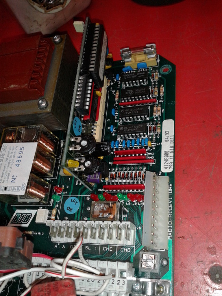

Csúnyán szívat egy RIB DE11-es vezérlés.
Jelenség: áram alá helyezem, léptető bemenetre jelet adok (step-by step) semmi reakció.
Eltelik kb 1 perc, hirtelen jól működik. Áramtalanítom, 3-4 percre, megint nem működik.
5 voltos ág kondija kicserélve, kvarc kristály környéke letakarítva, 100 nanos kondi megpótolva.
Nincs valakinek tippje hol keressem a hibát, mert ez így nagyon időigényes, minden próba előtt majd 10 perceket várni?
(#) zsoltee0001 válasza zsoltee0001 hozzászólására (») Okt 30, 2014 /
Közbe kicseréltem a 4mhz-s kvarcot, semmi változás.
A csukó és nyitó bemenetkeen is ugyanazt csinálja, tehát az kilőve.
Még annyi, hogy nem pár perc után nem egyből jó, hanem van, hogy csak másodikra kapcsolja a relét, utánna kis idővel meggyúgyul.
Olyan mintha valami miután bemelegszik jó.
Ha ránéztek a panelra, láttok olyan áramköri elemet ami hajlamos ilyen dolgokra?
(#) zsoltee0001 válasza zsoltee0001 hozzászólására (») Nov 3, 2014 / 1
Nos, mint kiderült az 5 volt előtti 220 mikros kondi volt félig döglött állapotba.
Most egy másik vezérlés is csinált ilyet, ha bizonyos ideig áram alá volt helyezve, működött, úgy néz ki, hogy ezek a hibajelenségek mind kondenzátor hibára utalnak.
Üdv mindenkinek.
