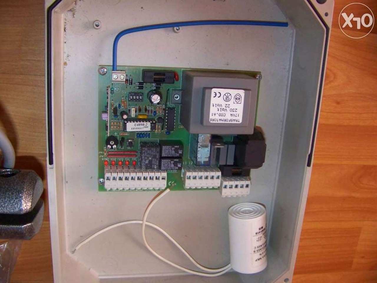

Csak sikerült a vezérlőről egy fotó. Tehát ugyan ilyen.
Ezzel mi a gond?
Jó vezérlés ez, csak a trafó lábainál szokott kiolvadni, érdemes átforrasztani az egészet, mivel ez még nem lyukgalván nyák. A lyukat megnézted az állórészen? Üdv
Az elektronikáról a képet csak azért tettem fel, hogy milyen típusú antenna kell egy ilyenhez.
Amúgy már forrasztani kellett, amit említettél.
Még visszatérve a lyukra, gondolom arra gondoltál, ami az állórész alján van 3 db kb 3mm átmérőjű. Meg van egy nagy középen amiben van egy gumidugó és ha azt kiveszem, akkor a fogórésznek ott látom az alját.

Az antenna a frekvenciától függ, de nincs nagy jelentősége.
