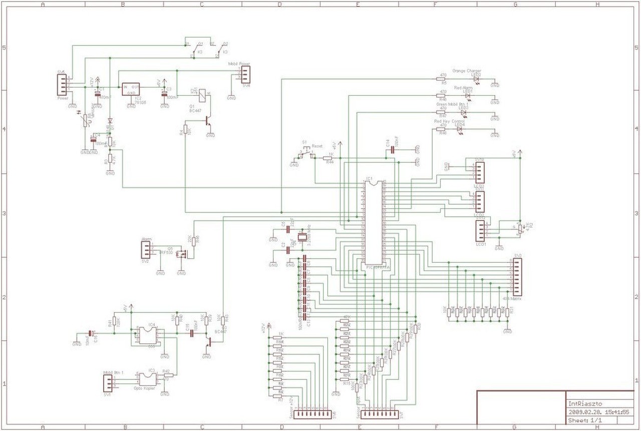

(#) elodke hozzászólása Okt 22, 2014 /
Valaki megtudna ehhez a kapcsoláshoz tervezni egy egyoldalas nyáktervet? (vagy legalább az alkatrész elrendezésben tudna segíteni?)

(#) gerry válasza elodke hozzászólására (») Okt 22, 2014 /
Helló!
Hogy ne kelljen az alkatrészeket keresned, csináltam egy rajzot, amin lehet cserélgetni az alkatrészeket. Nagyjából ugyanaz a rajz ami a bss-en fent van. Természetesen ellenőrizni nem árt hátha....
Alakítható, átrajzolható, majd nyák tervezhető belőle. De ezt rád bízom.
(#) proli007 válasza gerry hozzászólására (») Okt 23, 2014 /
Ha már foglalkoztok vele, akkor a hibákat is el kellene hárítani. (Mert még tettél is hozzá..)
- A riasztó bemenetén nem lehet a kontaktusokat párhuzamosan kötni. Mert a 4013-as tároló akkor billen be, ha Set bemenete magas szintre kerül. Itt meg az összes kontaktust bontani kellene, hogy ez teljesüljön. Vagy is csak bontó érintkezőkkel, és sorba kapcsolt kontaktusokkal működne.
- A CMOS eszközök bemenetét nem lehet a "levegőben lógva" hagyni. A "nem használt" bemeneteket GND-re vagy tápra kell kötni.
- Ugyan így a Reset nyomógomb után is egy 10k ellenállás kell a GND-re. (Itt az U3a Reset lábát nem a Reset gomb után,hanem közvetlen a tápra kötötted.)
- Az "érzékelők-1" bemenet és a C4 közé, egy 1kohm körüli ellenállást illik tenni, mert a C4 kisütőárama, mikor záródik az utolsó kontaktus, szikrázni fog. És az ív, idővel felemésztheti a kontaktus anyagát.
- A teljes táp stabilizálásától célszerűbb a reléket közvetlen 12V-ról járatni, és csak az áramkör részt stabilizálni. Ekkor az IC-k tápja lehet 6..9V és nem szükséges a bementi tápfeszültségnek 12V feletti értéket választani. (Hiszen várhatóan akkumulátoros megtáplálás kell..)
