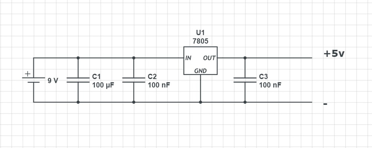

(#) marci1 hozzászólása Okt 22, 2014 /
Működőképes és biztonságos huzamosabb időre az általam összerakott 9v-ból 5v-ot kapcsolási rajz?
(#) kadarist válasza marci1 hozzászólására (») Okt 22, 2014 /
Biztonságos, de a kimenetre is rakhatsz egy pár µF-os kondenzátort a 100nF-on kívül.
(#) marci1 válasza kadarist hozzászólására (») Okt 22, 2014 /
Tehát a C3 után pl. egy 100 µF-osat?

(#) pjg válasza marci1 hozzászólására (») Okt 22, 2014 /
10 mikró elég.

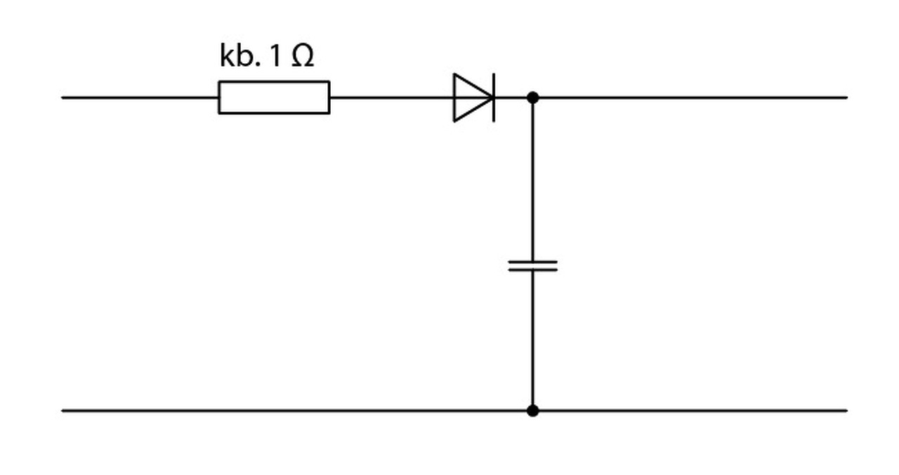

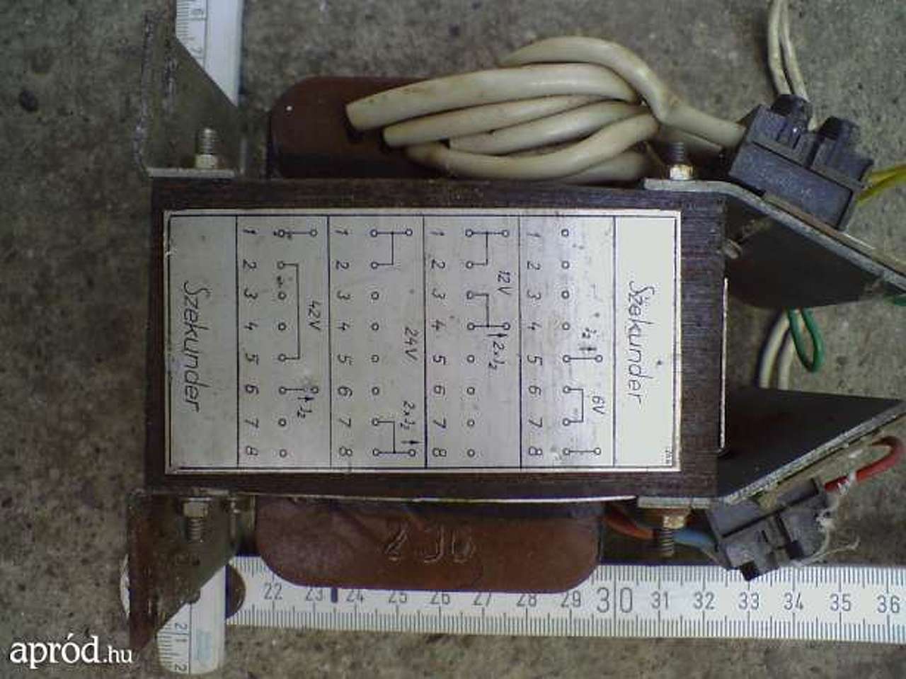

(#) holex hozzászólása Okt 23, 2014 /
Sziasztok. Adott egy 24V-os trafó, azon van egy KBU1010 Graetz híd. A kimenetének a pozitív oldala egyrészt ki van vezetve és csatlakozik egy fűtőellenálláshoz, másrészt egy 1N4007 diódán keresztül csatlakozik egy 4700 µF-es kondenzátorhoz és egy kínai 300 Ft-os LM2596-os DC-DC konverterhez, amin egy mikrokontrolleres áramkör van. A problémám az, hogy az 1N4007-es dióda napi rendszerességel elfüstöl, és egyszeűen nem értem, hogy miért. Olyankor is ezt csinálja, ha a DC-DC kimenetén nincs semmi. Tudom, hogy 4700 µF-os kondi túlzás, de csak ilyenem volt amikor összeraktam. Okozhatja az a dióda tönkremenetelét, hogy amikor ki van sülve a kondenzátor és bekapcsolom az egészet, akkor túl nagy áram folyik? Vagy mitől van ez? Egyszerűen nem értem.
(#) nedudgi válasza holex hozzászólására (») Okt 24, 2014 /
Nem a kondi a túlzás, hanem az 1N4007 karcsú ekkora kondenzátorhoz. Bekapcsoláskor csak a transzformátor belső ellenállása korlátozza a kondenzátor töltőáramát, ez bizony nagy pofon az 1N4007-nek, csak 30A csúcsáramot engedélyez neki az adatlap. Nem tudom milyen trafód van, de egy 10A terhelhetőségű dióda valószínűleg elég lehet.
(#) holex válasza nedudgi hozzászólására (») Okt 24, 2014 /
Egy ilyen nagy régi magyar, 160VA-es. Egyébként ilyenkor kb. mekkora áram folyik? Jól sejtem, hogy bekapcsoláskor szokott tönkremenni, amikor teljesen ki van sülve a kondenzátor, és ha azt túléli, akkor már nincs vele gond?

(#) Bakman válasza holex hozzászólására (») Okt 24, 2014 /
A dióda után lévő DC-DC konverter mennyit fogyaszt? Lehet, hogy egy ellenállással megoldható a probléma.
(#) kokimy válasza nedudgi hozzászólására (») Okt 24, 2014 /
Ez jó felvetés. Ezeket a töltő áramokat hogyan lehet kiszámolni, azaz hogy mekkora a kezdeti csúcsáram? Vagy hogyan lehet korlátozni, elé egy kis értékű ellenállás, ami terhelés közben nem okoz problémát?

(#) Bakman válasza kokimy hozzászólására (») Okt 24, 2014 /
Leméred a trafó szekunder feszültségét, ami jelen esetben 24 V. Ennek a csúcsértéke 24 * gyök2 = 33.8 V. Leméred a trafó szekunder tekercsének egyenáramú ellenállását, ami tarfó méretéből ítélve olyan 1,5 Ohm lehet. A kondenzátor bekapcsoláskor zárlat. Útközben van három dióda (Graetz + 1N4007), amik "levonnak" kb. 1 V-ot. Kb. 32 V / 1,5 Ohm = 21 A indító áram.
Ahhoz, hogy tudd, mekkora előtétellenállást lehet max. belerakni, kell az, hogy az utána lévő dolgok mekkora áramot vesznek fel, mi az a minimális feszültség, amivel még biztosan működik.
Egyébként nem kell ennyire túlszámolni. Gondold végig. Ha 1 Ohm-os ellenállást teszel be előtétnek, 1 A áram esetén is csak 1 V feszültség esik az ellenálláson. A kis tápegység bemenetén nem 32 hanem "csak" 31 V lesz. Ez azért nem olyan életbevágóan nagy fesz. esás.
