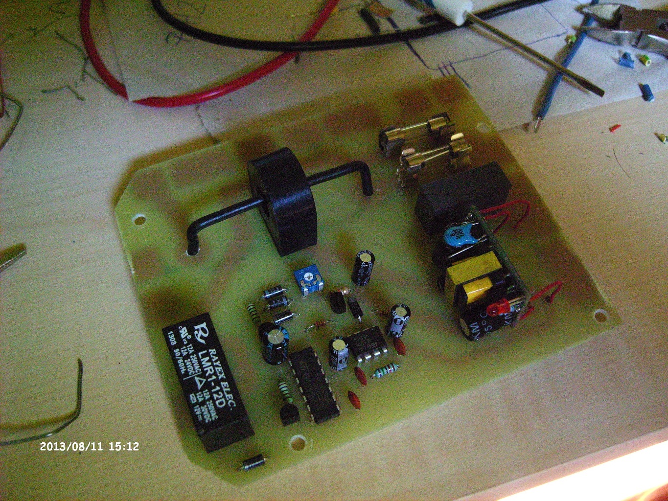

Amit én építettem az így néz ki(kép csatolva). Ebben van egy pár másodperces időzítő is, hogy ne egyszerre induljon el a master és a slave eszköz(nehogy levágja a biztosítékot).
abban szeretném segítségeteket kérni, hogy van egy gyári LEGRAND master-slave elosztóm, és azt szeretném, hogy a UPC medi-box masterként kapcsolja a TV-t és az erősítőt, de az a probléma, hogy nem elég nagy az áramfelvétele bekapcsolt állapotban, ezért akármilyen érzékenységre állítom az elosztót nem tudja megkülönböztetni bekapcsolt és kikapcsolt állapotot. Lehet valamit bütykölni az elosztón, esetleg a mediaboxon (hogy több áramot vegyen fel nem stanby állapotban) ? vagy valaki tud gyártani valami megoldást nekem erre a célra? Köszönöm előre is: Dávid
Közben rájöttem, hogy az a baj, hogy stanby ban is 10W felett fogyaszt a UPC és emiatt azt hiszi az elosztó, hogy folyamatosan be van kapcsolva...

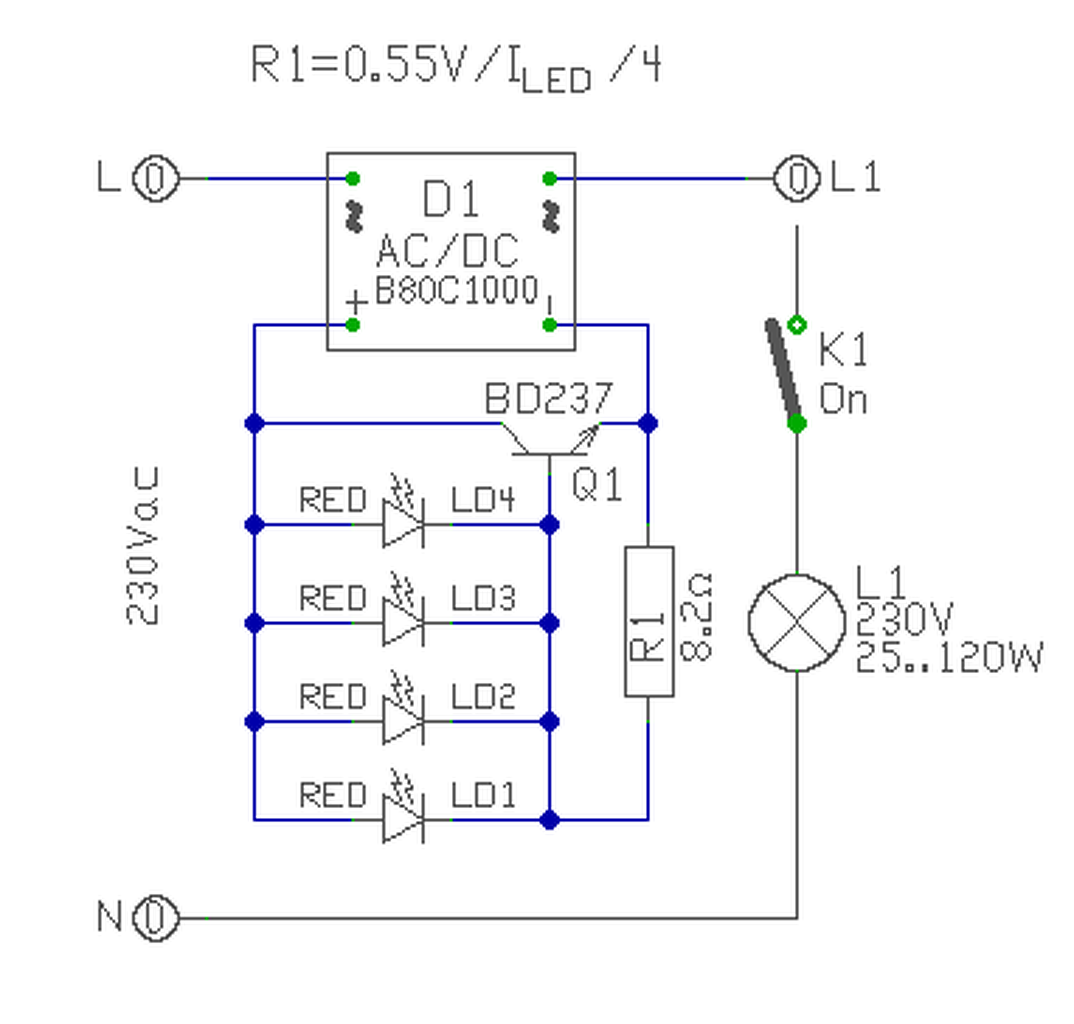

Hello! Hálózati áram visszajelzésére próbáltam valami áramkört építeni. ÉS közben beugrott, hogy milyen egyszerűen is lehet Master-Slave kapcsolást készíteni. Igaz, nincs áram beállítás, meg késleltetés, viszont pár alkatrészből áll, és nincs segédtáp sem..
Én összedugdostam és kipróbáltam. Egy 25W-os izzóval kapcsoltam be a 10W-osat, majd egy 3W-os Led lámpával a 100-as izzót. Végül a pisztolypákámmal a 100-as izzót. Működött. Így gondoltam közreadom, hátha valaki tudja hasznosítani.
Hello! Nincs mit. De akkor már legyen itt egy lámpa bekapcsolás jelző is "ebben a stílusban"..
- Az egyenirányítónak nem kell 250V-osnak lenni, lehet bármi, csak elbírja a lámpa tranziens áramát. - A tranyó-ra ugyan ez vonatkozik. Az egy söntszabályzó, így oda kell figyelni a disszipációjára. Mert terhelése függni fog a Led nyitófeszültségétől is. Ha lehet a teljesítményt a Led-ekkel kell "feletetni". - Megoldható a dolog egy fehér 1W-os Led-el is. Annak célszerű áramfelvétele kb. 1W/3,2V*0,8=250mA. Az egy minimum 60W-os izzót feltételez. Ellenállásnak pedig 2,2ohm-os ellenállást. - 120W esetén a tranyó disszipációja kb.1W lesz. Vagy is minimális hűtőfelület igénye lehet. De arra figyelni kell, hogy az feszültség alatt lesz, vagy a tranyót szigetelni kell! - A Led-ek nyitófeszültsége lehetőleg egyforma legyen és figyelni a polaritáshelyes bekötésre, mert különben az első bekapcsoláskor az örök szilícium mezőkre távozik az egész áramkör.

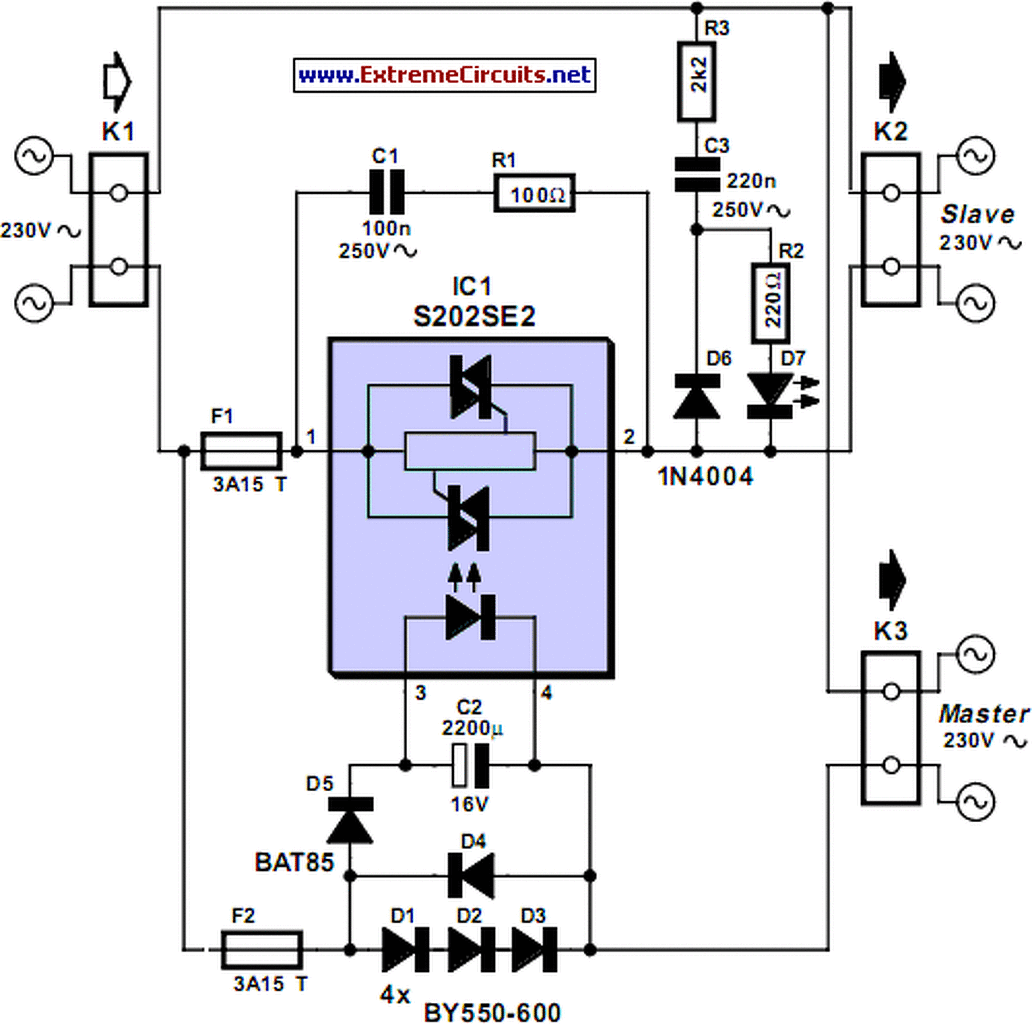

Szerbusztok
Az alábbi kapcsolást szeretném megépíteni. A kérdésem az, hogy lehetne késleltetni a slave kikapcsolását
Helo! Ebben az áramkörben kb. sehogy. Mert az SSR Led számára kellene tárolni energiát. Itt, meg éppen csak annyi van belőle a 3 diódán ami elégséges. A 2200µF is ezt a célt szolgálja, de maximum 1..2 periódusig fogja, hogy ne "brekegjen" az SSR. Tehát segédtápfeszültség és puffrelés nélkül nem fog menni.
