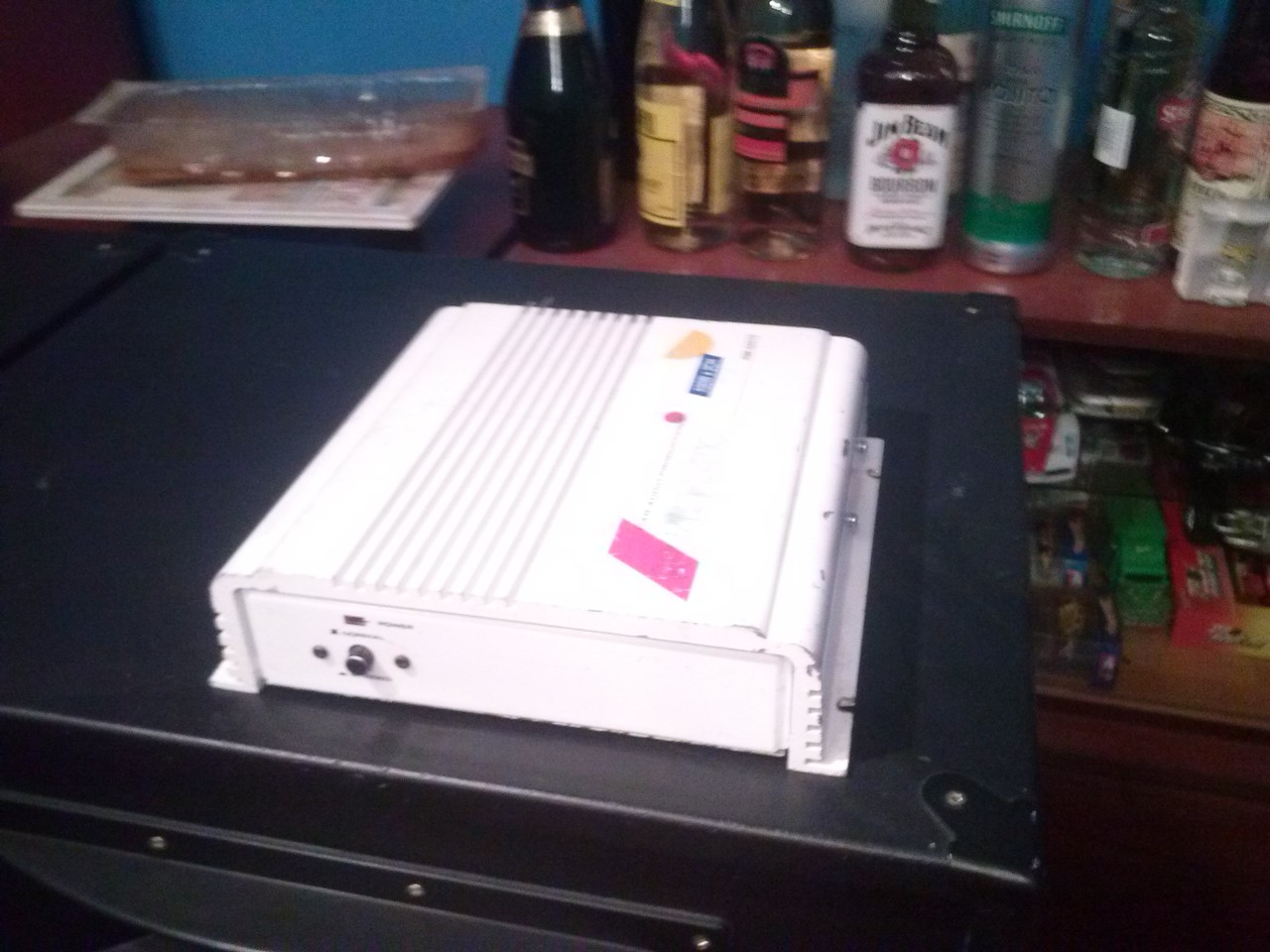

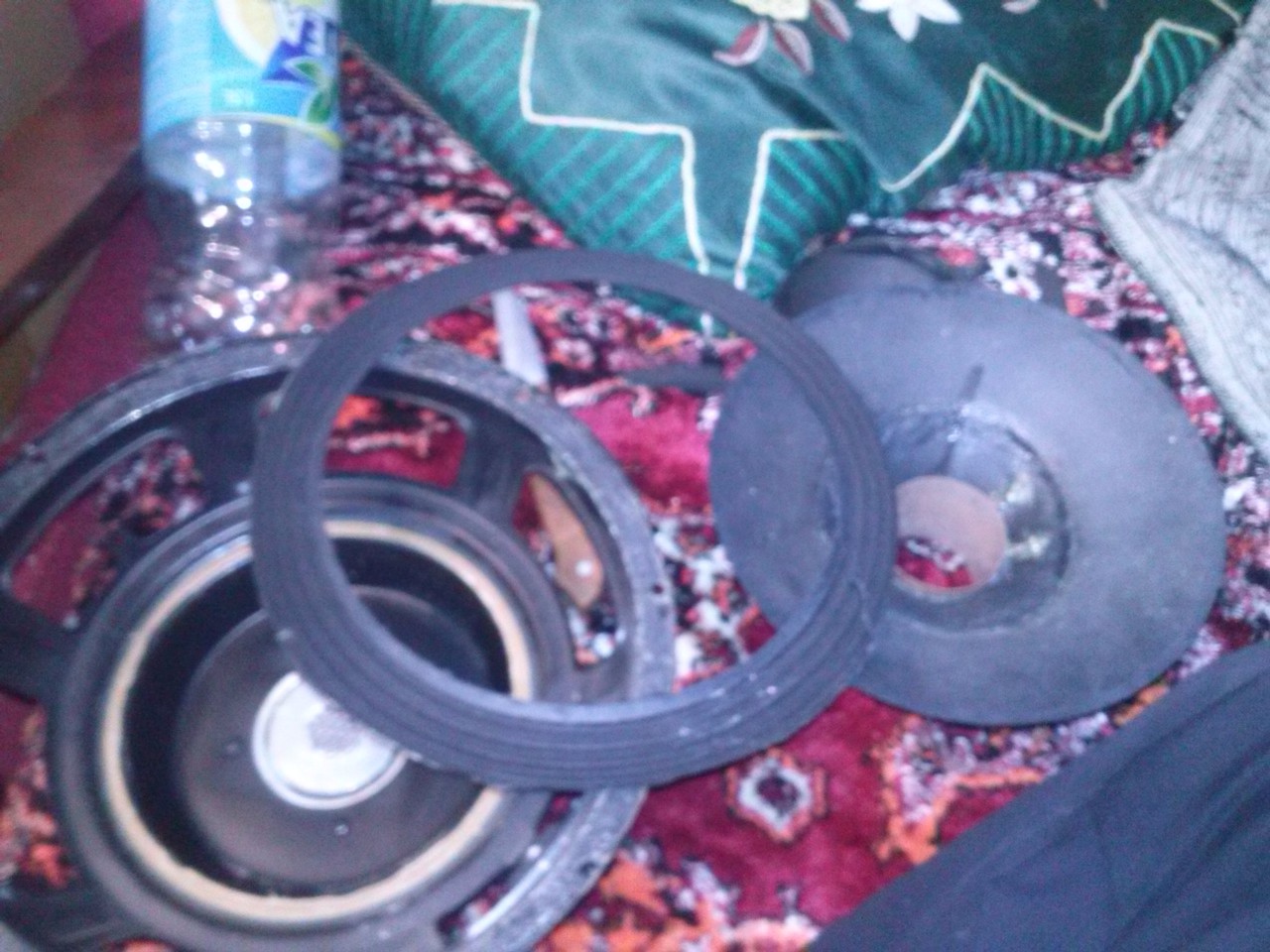

(#) Davidd hozzászólása Okt 22, 2014 /
Sziasztok! Már clip-es topikban említettem, hogy van egy tda7294 hidam, aminek a tápfeszültsége +/- 32V. (autóba való erősítő inverter kimenete) Gyárilag 2200µF 50V kondi van szűrésnek téve, meg maga a tda-s panelen 2x470 uF. Első kérdésem az lenne, hogy ennyi szűrés elég-e? Második pedig, ha nem sikerül újratekercselnem egy adott hangszórómat, nameg újraperelezni akkor kénytelen vagyok venni kész mélynyomót. Az a helyzet hogy az olcsobb kategóriás somogyik pl ez csak 4 ohmos verzióban van. Mit mondtok tda híd mit szólna ilyen terheléshez. Tudom nagyon jól, hogy olyan mintha 2-2 ohmal terhelném ic-nként, 6.5A korlát. Mellékelem a kis erősítőt, hogy néz ki. Sajnos pontos méretet nem tudok a külsejéről mondani, hűtés miatt. Esetleg az egyik oldalt sok hely van oda betennék egy ventillátort, hogy járjon benn a levegő egy kicsit az elkók élettartama miatt. A hangszóró megvolt rángatva több mint 24 órán keresztül és egyszer a tekercse elengedte magat, megereszkedett meg kicsit meggyűrődött. Meglehet-e csinálni új cséve es újratekerés nélkül? Cséve nem sérült. A vidin kb 3/4-ig volt kihajtva, teljes kivezérlésen beleütött 20A-be 16.6V-on (ez egy 80es akku töltő)

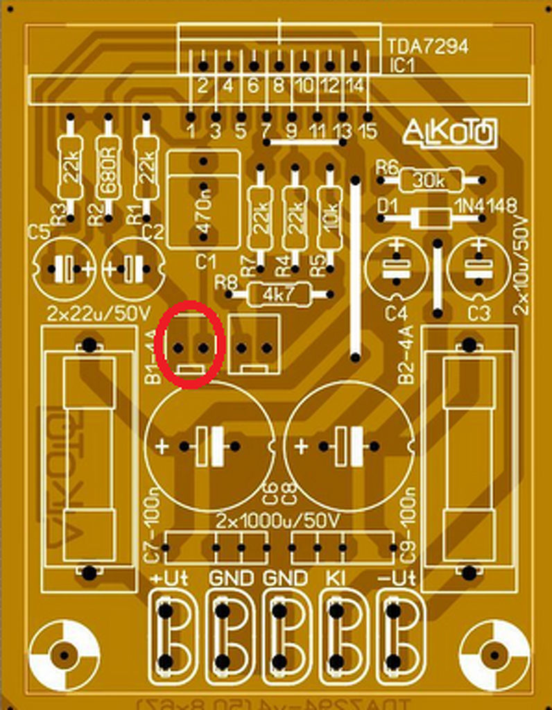

(#) kgeery hozzászólása Okt 30, 2014 /
Sziasztok !
Újabb számomra nem egyértelmű dolog merült fel építés közben.
TDA7294 erősítő kapcsolásán az audio jelnek ugyebár van egy föld illetve egy + bemenet.
A hangerő szabályzónak pedig egy out egy in (audio jelnek) és egy 0.
Az audió jel RCA csatlakozóról jön.
Mindegyik kapcsoláshoz csatolok egy képet is.
Kérdésem lenne hogyan lehet ezeket össze kötni igazából a 0 bekötése okoz problémát, mert az rca csatlakozónak 3 kimenete van piros , fekete és a test, ebből melyiket hova kötöm a hangerős szabályzón illetve a tda bemenetére 0-ra mit kötök vagy kell e egyáltalán oda valami?
Köszönöm segítséget
(#) nedudgi válasza kgeery hozzászólására (») Okt 30, 2014 /
A piros és a fekete a két jel ere. A föld, test, fémház, 0, stb. pedig a közös pont,

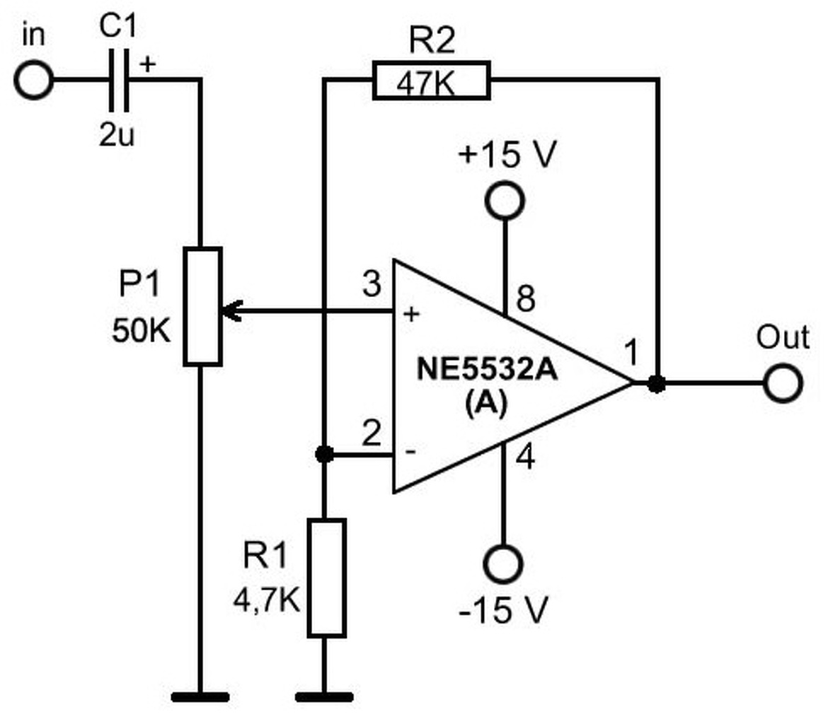

(#) Hurkafej1 hozzászólása Nov 1, 2014 /
Pár éve elkezdtem építeni egy hidalt kapcsolást, de aztán abbamaradt a dolog, viszont az alkatrészek megvannak.
2x100W, sztereó erősítőt szeretnék.
Esetleg a sztereó változathoz van fellelhető nyák terv? És milyen előerősítőt ajánlatok hozzá? NE5532-t vettem réges-rég.

(#) reloop válasza Hurkafej1 hozzászólására (») Nov 2, 2014 /
Szia! Mekkora a szekunderek terheletlen váltakozó feszültsége, és hány amperesek?
(#) Hurkafej1 válasza reloop hozzászólására (») Nov 2, 2014 /
2x28V, ebből ugye kb 39V lesz egyenirányítás után, terhelve pedig kb 35V.
Áramokat nem tudok, mert ez egy hifiből származó tápegység.
De ha nem lehet egyszerűen kivitelezni még ott van a Dracula és a B5, aminek ilyen tápfesz szükségeltetik. Csak két TDA van itthon.

(#) kgeery hozzászólása Nov 4, 2014 /
TDA7294 audio bemenetéhez kellene egy kis segítség.
Alkotó egyik kapcsolását építettem meg ahol a audio jelnek van egy 0 és egy + bement.
A audio jel rca csatalakozóról érkezik (szerintem ezzel gond mivel ez stereo, fekete piros és 0 bemeneti jelekkel rendelkezik).
A hangerőszabályzón egy bemenet van ide a rca piros csatlakozójára érkező jelet kötöttem illetve van egy 0 csatlakozás ide a rca 0 pontja van kötve, tehát a fekete pont kimarad.
A szabályzónak egy kimenete van ezt a tda + pontjára csatlakozik.
Na már most nem tudom mit kellene kezdeni a rca fekete illetve a tda 0 pontjával? Jó e így egyáltalán a bekötés, mondjuk már ki próbáltam és szól csak néha berecseg 0,másodpercre.
Előre is THX a válaszokat és segítséget.

(#) reloop válasza kgeery hozzászólására (») Nov 4, 2014 /
Szia! Monó erősítőt építesz?
(#) Hurkafej1 válasza reloop hozzászólására (») Nov 4, 2014 /
Köszönöm, a te tervedből építek majd kettőt.
Clip jelzőt nemtudom még, hogy megcsinálom-e, viszont valami előerősítőt akarok hozzá. Úgy láttam egy topicban, hogy ott is tevékenykedsz!
(#) kgeery válasza reloop hozzászólására (») Nov 4, 2014 /
Szia Reloop!
Alkotó egyik tda7294 terve alapján építettem a 1 Ic-s erősítőt.
(#) DJ Szabcsa válasza kgeery hozzászólására (») Nov 4, 2014 /
Ez igy MONO, azaz csak az egyik RCA csatlakozó kábeleit kell rákötnöd. Ha SZTEREO-t szeretnél akkor épitened kell még egy ilyen panelt és oda kötni a másik RCA csatlakozót.
Lerajzoltam.
(#) reloop válasza Hurkafej1 hozzászólására (») Nov 4, 2014 /
Hangkártyáról, CD játszóról előerősítő nélkül is maradéktalanul kivezérelhető. Kismértékű érzékenységnövelést (utóbbi időben erre álltam át) a visszacsatolás módosításával érhetsz el.
