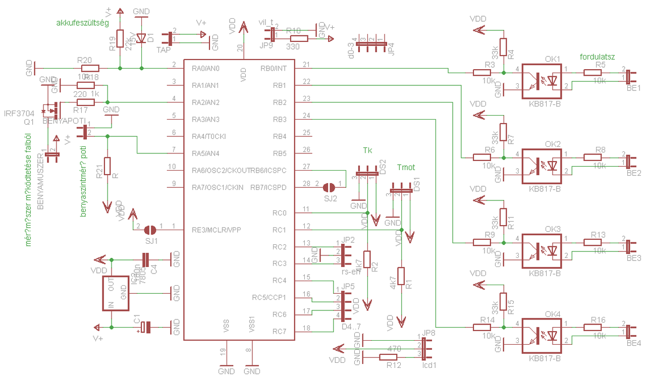

(#) hobbydcc hozzászólása Máj 21, 2014 /
Egy PIC16F1936 mikrovezérlővel építek az autóba egy kis áramkört (LCD kijelző), amely a DS18S20 IC-vel mért külső léghőmérsékletet jelzi ki (ez már régóta működik), és szeretném a benyaszintet is kijelezni.
Jelenleg az autó szintmérő potijára rá van kötve egy árammérő és a 12V, szeretnék a potira ráállni úgy, hogy az optocsatolós áramkör galvanikusan legyen leválasztva az autó áramköréről.
1. a csatolt kapcsolás szerint a bemenő feszültség növekedésével a kimeneti oldalon is növekedő feszültséget mérek? (AD átalakítás)
2. az egész PIC áramkört kell leválasztani az autó hálózatáról (trafó?), vagy az optocsatolók tápját kell függetleníteni?
hdcc
(#) proli007 válasza hobbydcc hozzászólására (») Máj 21, 2014 /
- Egy ilyen optocsatoló, leginkább diszkrét jel (van villany - nincs villany) átvitelére alkalmas, nem analóg jelhez van..
- Feszültséggel egyébként sem tudod vezérelni, mert abban belül egy Led van, ami megvilágítja a tranyót. A Led nyitófeszültségéig nem is folyik áram rajta. Az pedig kb. 1,2..1,4V. Innen viszont kb. négyzetes az áram. Vagy is egy Led-et árammal kell hajtani. Egyébiránt az optocsatoló paraméterei között a CTR tényező van megadva. Amely megmondja, hogy egy adott Led-áramhoz mekkora kollektoráram van hozzárendelve, %-ban. De az is a kutya vacsorája, mert a választott típusnál ez 130..260% között van valahol.
- Van analóg opocsatoló is, pld. TIL300 de jó drága, és a meghajtásához a bemeneten ott is elektronika és tápfesz kell. Akkor meg ott vagy ahonnan jöttél.
- Egyébként meg mi értelme van a leválasztásnak? A gépkocsiban is egy ellenálláson keresztül rá van kötve a villany a potira, a test (GND) meg közös. Ha a potiról leveszed a feszültséget egy 10kohm-on keresztül és beviszed a PIC-be az ég világon nem tudsz gondot okozni a potinak-benzinnek.
(#) hobbydcc válasza proli007 hozzászólására (») Máj 21, 2014 /
Köszi a gyors hozzászólást. Nem szeretném kikötni az eredeti szintmérő műszert, ezért gondolkodom valami "párhuzamos" megoldásban. Amikor feszültséget mértem a poti és a műszer közötti vezetéken, akkor a gyújtás ráadásakor a fesz elkezdett csökkenni (ahogy a műszer mutatója emelkedett), aztán össze-vissza ugrált. Ezzel nem nagyon tudok mit kezdeni.
Mit javasolnál? Hagyjam ki a mérőt (árammérő) és csak a PIC-cel mérjem a szintet?

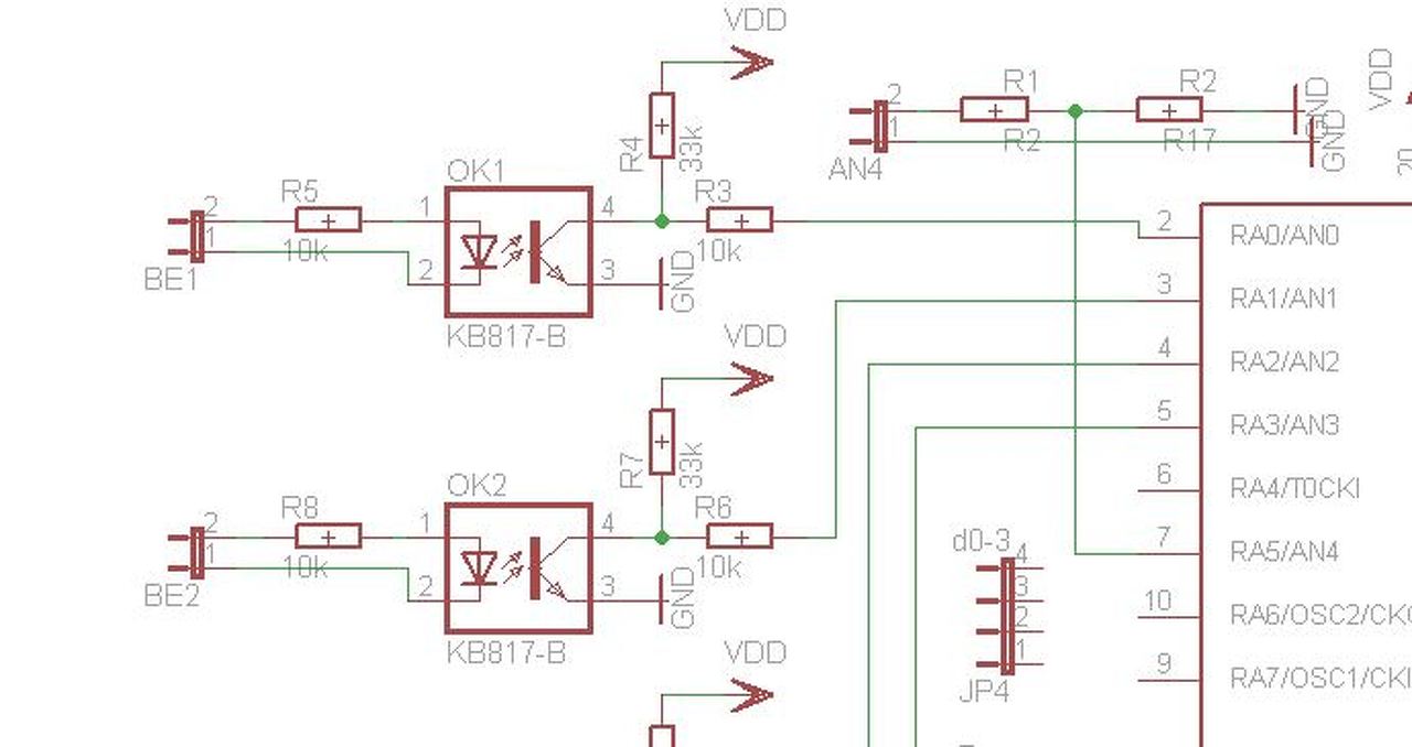

(#) hobbydcc hozzászólása Máj 22, 2014 /
Szia proli007!
Kicsit átrajzoltam az áramkört, az optocsatolók digitális bemenetként fognak szerepelni, az üa. szintmérő "átkerült" a másik oldalra.
A szintmérő poti csatlakozója az RA5 bemenetre kerül (ami most AN4), viszont az eredeti mérő (árammérő) jelét az RA2 (ami most 5 bites DAC kimenet) 0..5V közötti (32 lépésben) feszültségével az N-Mosfeten keresztül vezetném ki - az értéket az RA5-ön mért feszültség (ami a potméter állásával arányos) értékéből számolt DAC feszültséggel modellezve a MOSFET-en keresztül az árammérő működne.
Kicsit hosszúra sikerült a mondat ... Szerinted jó az elgondolásom?
(#) proli007 válasza hobbydcc hozzászólására (») Máj 22, 2014 /
Hello! Alakul ez, de van ami nem érthető. A Fet-et nem tudod a 0..5V közötti DAC feszültségével vezérelni. Viszont felesleges is, mert nem analóg feszültséggel kell azt vezérelni, hanem PWM jellel. Akkor a kitöltéssel tudod a mutatott értéket változtatni, mert az úgy is az átlagértéket fogja mutatni. (Én mondjuk nem próbáltam ilyesmit, de elvileg az jó lehet.) Ha tényleg analóg feszültség van az Ra2 kimeneten, az biztos nem jó, met akkor egy feszültség/áram konverter kellene a PIC és a műszer közé. (Mellesleg a proci típusát sem írtad.)
(#) hobbydcc válasza proli007 hozzászólására (») Máj 22, 2014 /
PIC16F1936-os a drága. (kedvencem). Nagyon köszi az észrevételt, a PWM lesz a megoldás.
Kérlek adj egy egyszerű kapcsi vázlatot, hogyan kössem be az N-Mosfet-et a mikrovez PWM kimenetére hogy szabályozhassa a drain (+?) oldalra kötött kijelző műszer áramét?
Már most is úgy van bekötve. De azért illene tudni, hogy a jeladó milyen ellenállás tartományok között dolgozik. Ha jól emlékszem ha tele van akkor nulla, ha üres, akkor meg 185ohm, vagy valami ilyesmi értékű.
Kösz. Digitális elektronikában otthon vagyok (logikai kapuk, igazságtáblák, stb.), de analógban és tranyó/MosFet kérdésben teljesen amatőr... Örülök, hogy a MosFet bekötést véletlenül sikerült eltalálnom....
Shajna ne tudom, hány Ohmos a mérő ellenállása, de majd lemérem. Úgy méretezem majd az R21 ellenállást, hogy a poti és ekközött mindenképpen 5V alatt maradjon a fesz, ezt meg szépen átszámoltatom a mikivel.
Nagyon szépen köszönöm a segítségedet, minden kérdésemre választ kaptam.
Ha 5V-ról táplálod az R21-et, akkor nehezen fog a feszültség 5V fölé menni. (De bőven jó ez, úgy sem lőnek nyulat egy ilyen szintméréssel.)
Amúgy célszerű a Fet-el párhuzamosan kötni egy ellenállást, ami kicsivel nagyobb értékű, mint a jeladó maximális ellenállása. Akkor a PWM teljes tartományát ki tudod használni.
Óóóóó, milyen igazad van! Ugyanis automatikusan az autó 12V-ját képzeltem az R21-re (V+), de ez teljesen felesleges, a VDD (5V) ugyanúgy jó, mert a GND közös az autóval, a poti meg úgyis a PICre van kötve.... THXXXXX !!!
