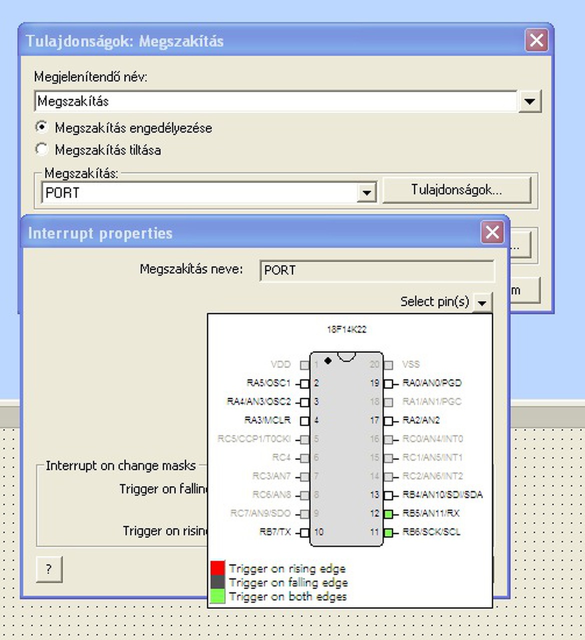

Szeretnék egyéni megszakítást használni a portb 6-7 re (a port megszakítás 15 hz de nekem kb150 kellene) tud ebben segíteni nekem egy tapasztaltabb kolléga ?

PORT típusú megszakításnál a port állapotváltozása okozza a megszakítást, nem valamilyen frekvencia. Nem? Rosszul értelmezek valamit?

(#) kaqkk válasza Bakman hozzászólására (») Márc 26, 2017 /

(#) Bakman válasza kaqkk hozzászólására (») Márc 26, 2017 /
A megszakítás legyn "PORT" típusú. A tulajdonságoknál válassz két olyan lábat, amelyik tudja ezt a funkciót. IOC (Interrup On Change). Gondolom Gray kódos enkóderről van szó.
Ezen már túl vagyok , az RB6-RB7 tudja , de mint írtam csak 100 as enkoderrel működik ...
