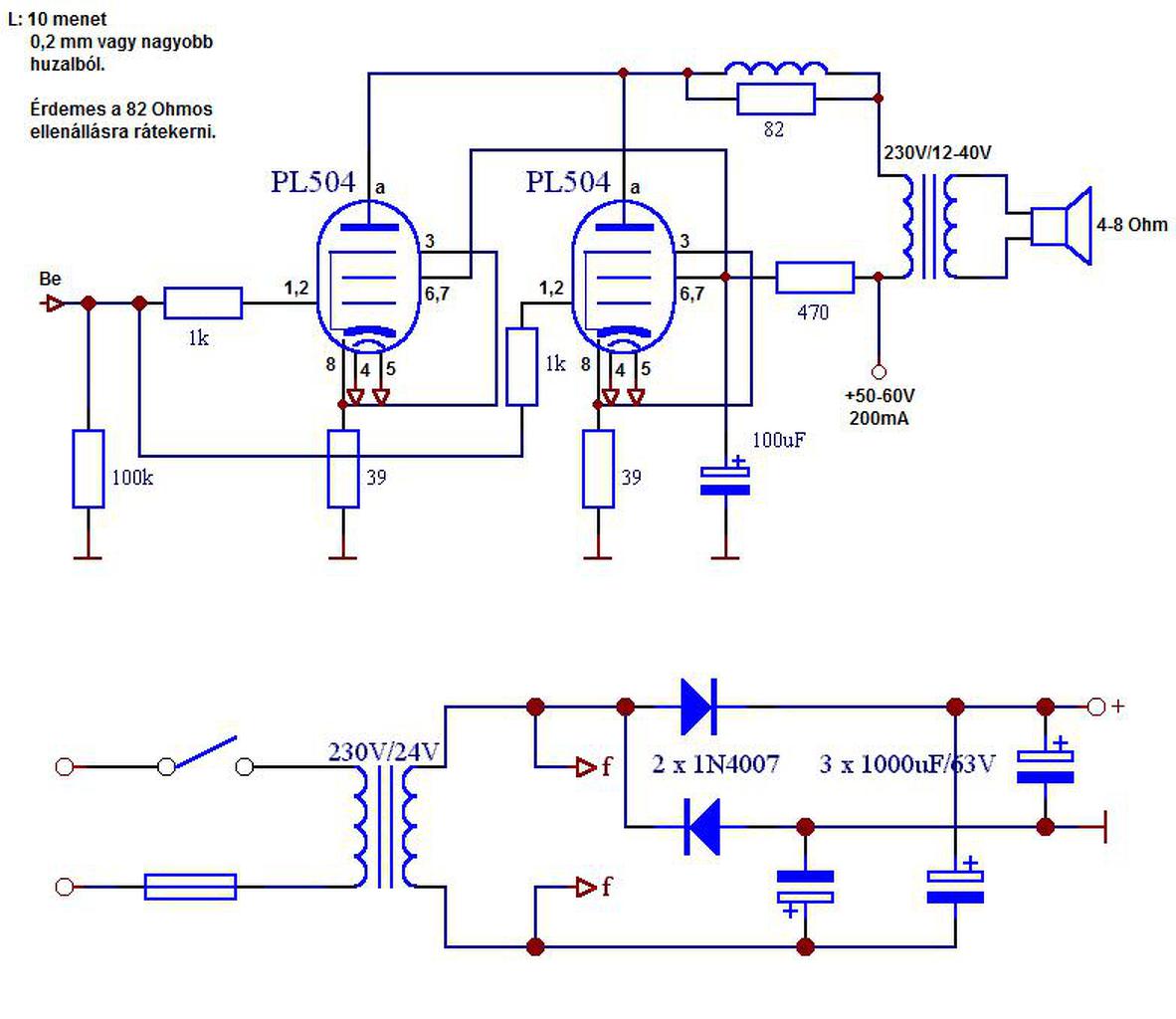

Üdv, lehet balgaságot kérdezek, de PL504 PSE kapcsolásnál ugyan az a felépítési formát követve lehet több elektroncsövet is egymás után kötni a bemenet és a kimenő trafó közé?
Akkor arányosan változtatni kell a kimenő illesztésén.
Idézet Bozó Balázs cikkéből Idézet: „Jelen bemutatásban ugyan szimpla SE erősítő mutatkozik meg, de akinek nagyobb kimeneti teljesítményre van szüksége megépítheti Paralellként is. A paralell megoldás két GU50 párhuzamosan kötését jelenti, 75%-os teljesítmény növekedés mellett. Ne feledkezzünk meg arról, hogy a párhuzamos kapcsolásnál a kimenőtrafó ellenállása felére csökkentődjön. Ekkor a meghajtást is kissé variálni kell, mert a párhuzamosan kötött csövek többet várnak a meghajtó fokozattól is.” A hozzászólás módosítva: Okt 30, 2015
Marci, szerintem arra gondolt Péter, hogy a meghajtó fokozatban is PL504-et használna. Tulajdonképpen lehet(ne), meg kell nézni, hogy elegendő-e az erősítése. De miért akarunk ugyan ezzel a csővel hajtani? TV-s csövek tömkelege alkalmas a feladatra, én PCF80-at használnék. Mondjuk én PSE-t eleve nem építenék, ha már ennyi csövet kell használni, fűteni, nyugalmi áramot adni neki, akkor a PP mindenképp jobb megoldás.

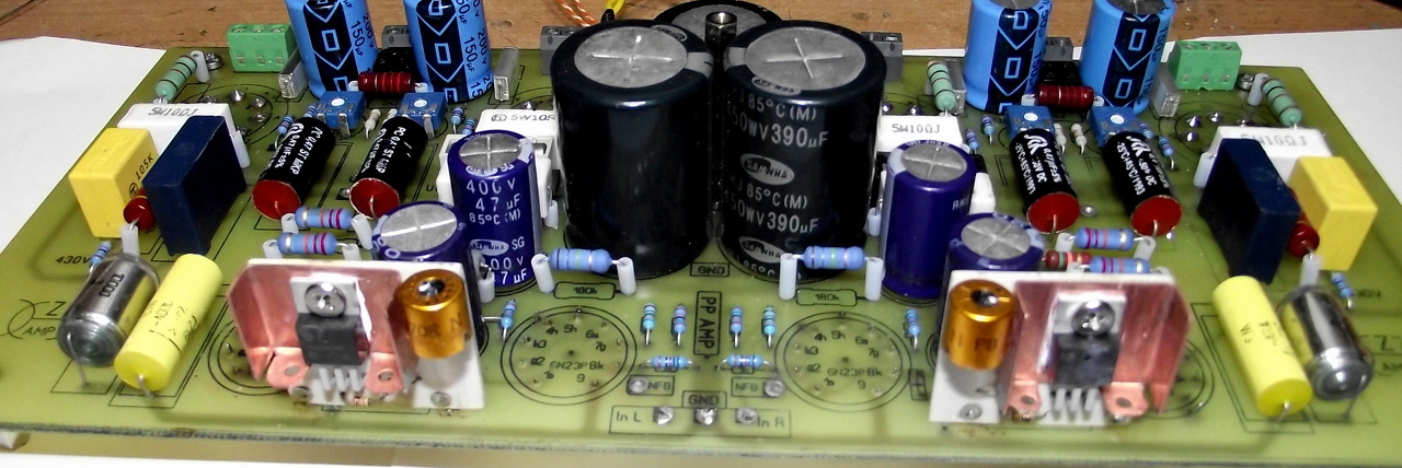

Elkeszult minden panel a PP-hez, nehezebb feladat, dobozolasa kovetkezik.
Zoli, legközelebb egy doboz fröccsenő fehér festékről is tegyél képet, mert már teljesen sárga vagyok...
![]() Mindig öröm nézni a munkáidat!
Köszönöm, de nem ez a lényeg, végeredmény amit még nem ismerünk...
Egymás után kötés alatt szerinted azt értette, hogy mégegy fokozatot beiktatni a csövek meghajtására? Annak nem sok értelmét látom, ha jelenlegi formájában is rendesen ki lehet hajtani a végcsöveket.
Én úgy értelmeztem, hogy a 2 cső mellé többet párhuzamosan kötni.

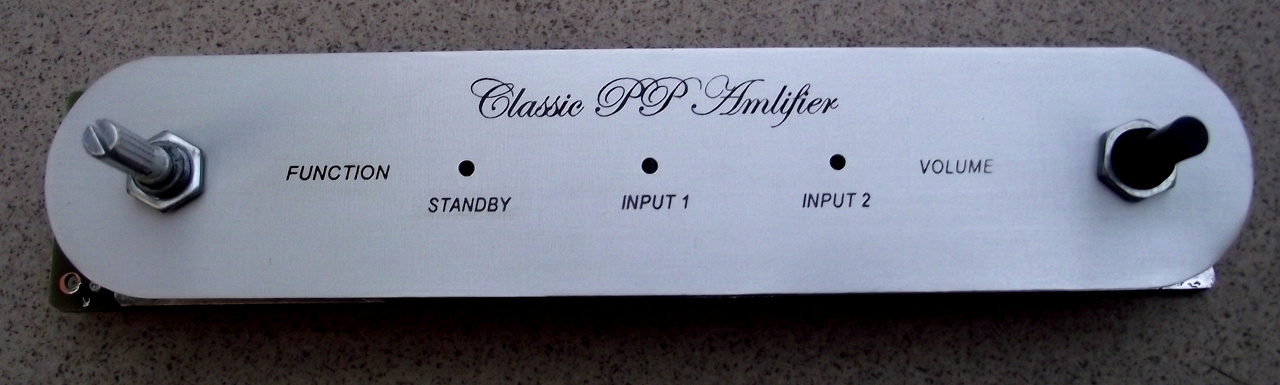

Szép
![]() Az előlapi felíratok milyen teknikával készültek?
Szerintem is arra gondolt, hogy több PL504 -et párhuzamosan kapcsol a végfokozatban. Önmagával hajtani olyan, mint ha ágyúval mennénk nyúlra vadászni. Teljesen fölösleges, és értelmetlen.
Fotózva , P20 lakk ráégetve, hígító sem oldja, lemosható tartós..

A megfogalmazás viszont érdekes, mert ez a mondatrész "egymás után kötni a bemenet és a kimenő trafó közé" ennyivel elintézhető lenne: "párhuzamosan kötni", és még egyértelműbb is lenne. Ez esetben Marci megválaszolta Bozó Balázstól idézve. A hozzászólás módosítva: Okt 31, 2015
Konkrétan erre a kapcsolásra gondoltam, ahol ugyan ezzel a logikával plusz csöveket pakolnék be egymás után szépen sorba az 1K-s és 39ohm-os ellenállásokkal egyetemben. Csak azért kérdezem egyáltalán működne e, és növelhető lenne e a teljesítmény Ugyan ilyen táp alkalmazása mellett. Illetve mi az a kapcsolásban amit ez esetben még módosítani kéne. Kicsit hasonló lenne a cél mint egyes OTL erősítőknél ahol bepakolnak egy csomó elektroncsövet. Ha gerleimarci idézetét nem értelmezem félre, esetleg adott mennyiségű cső alkalmazása esetén még az illesztőtrafó is elhagyhatóvá válna?
PL504-el van sok OTL kapcsolás is (PL36 az elődcső.. más a bekötése, de kb ugyanaz). Viszont ha a kivehető teljesítmény, és a betáplált teljesítmény nagysága is (gazdaságosság) szempont. Akkor én még mindig "mezei" PP-kapcsolást ajánlanék (15-20W) , viszonylag alacsony feszültségről is jól szól (260-270V). S az illesztése is kellően alacsony a PL-nek. (2k) Nyugodtan lehet kísérletezni trafókkal is.

Végül is nézd, mindegyik a kettő között van elhelyezve.
Bemenet alatt a G1-et vagy ha jobban tetszik a meghajtó fokozat kimenetét.
Idézet: Komoly félreértéseket látok itt, hiszen OTL-be egész más okból pakolnak bele sok csövet. 2x1 vagy 2x2 PL504-essel nem működne rendesen, hiszen a kívánt teljesítményhez a szükséges áramot 1 az 1-ben kell tudnia. Részletekbe nem mennék bele, úgyhogy röviden: az OTL messze nem olyan egyszerű játék, h sok (lehetőleg magas üzemi határemissziójú) végcsövet (PP csőpárt) párhuzamosan kötünk, és elhagyjuk a kimenőtrafót...!„Kicsit hasonló lenne a cél mint egyes OTL erősítőknél ahol bepakolnak egy csomó elektroncsövet.” Mivel a mellékelt rajz hibás, a konkrétan rá vonatkozó kérdések értelmezhetetlenek. Egyébként igen, ha a tápegység megengedi, akkor -az optimális illesztés megtartása mellett- kb. a végcsövek számának arányában növelhető a névleges kimenőteljesítmény. Magyarul, ha párhuzamosítunk, a kimenőtrafón is változtatni kell. Lényeges kérdés a Parallel PP végfokozat munkapontbeállítása is. Ha nincs rá csövenkénti lehetőség, szigorúan egymáshoz válogatott Pl504-eket kell szerezni. A hozzászólás módosítva: Okt 31, 2015
