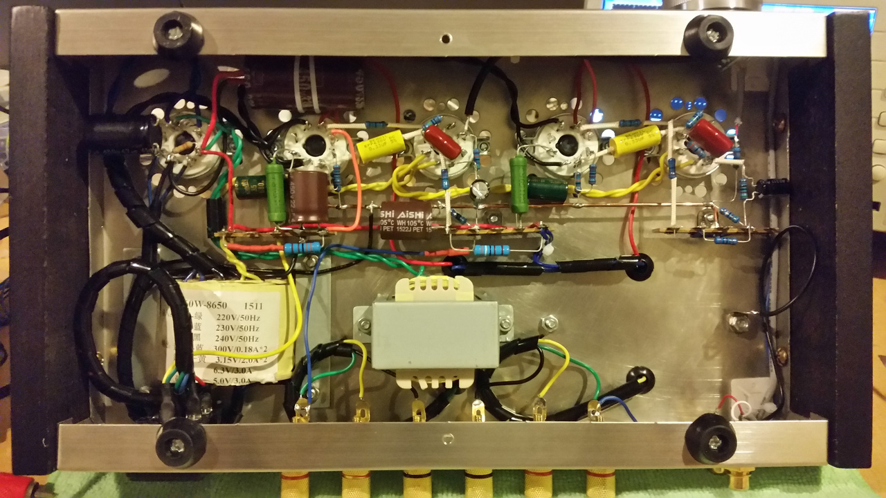

EZ80-6N2P-dual EBL21PP deszkamodellként összerakva de a találkozón még finom hangoláson fog átesni. Ettől függetlenül szól. Elnézést az esztétikáért de még életembe nem építettem légkötéssel.

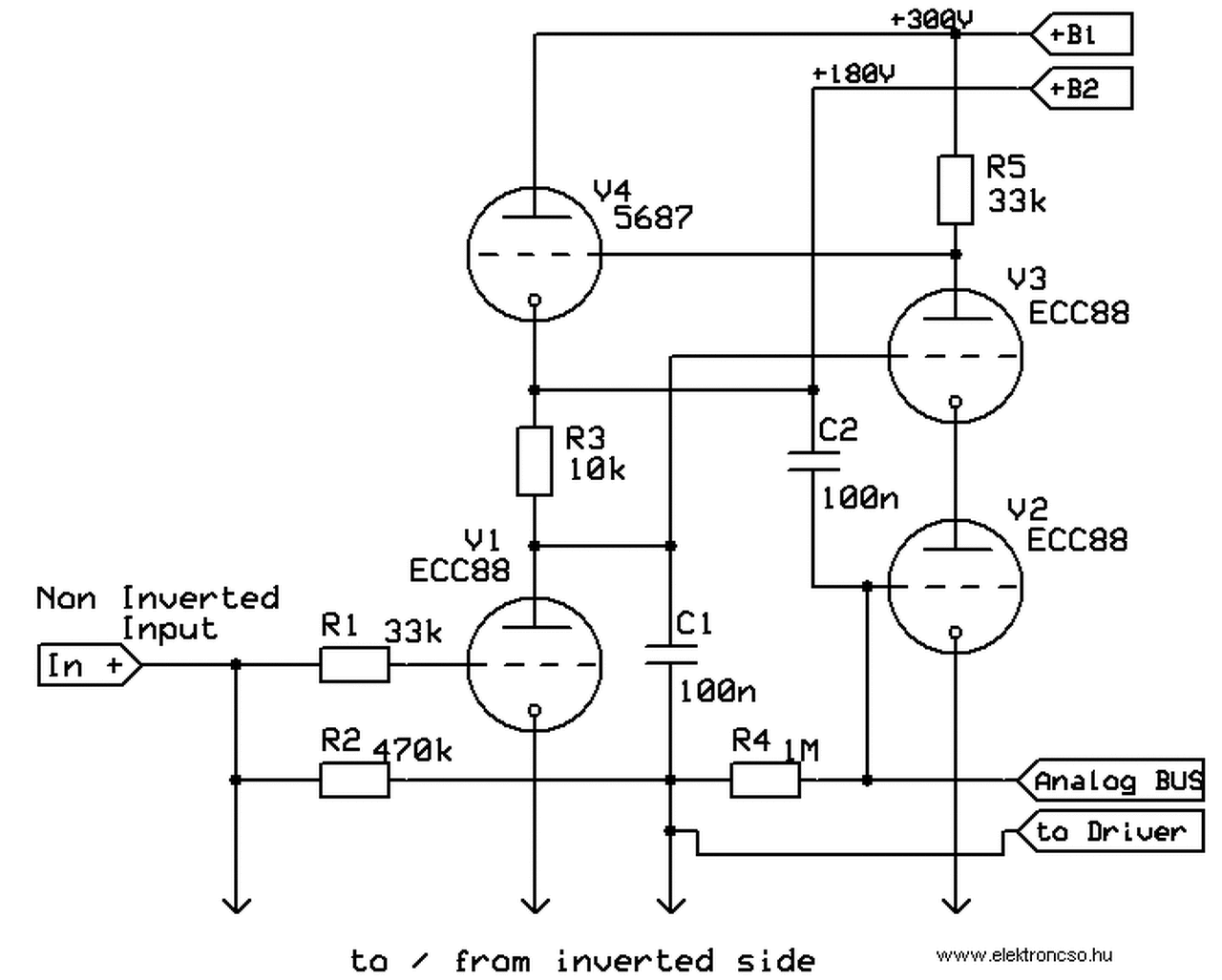

Itt a rajz, egyébként innen az oldaról szedtem egy cikkből és ilyet szeretnék építeni, kis teljesítményűt.

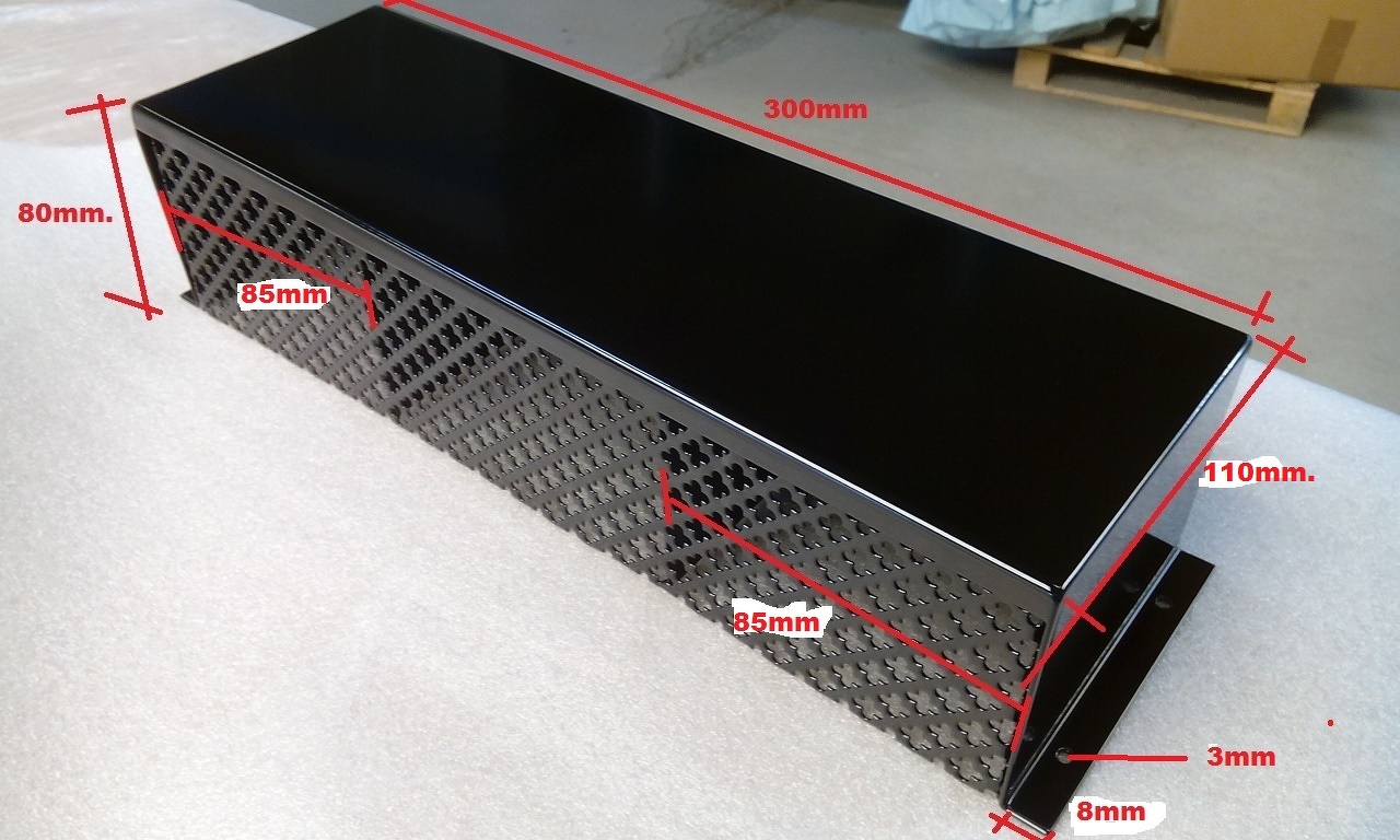

Segítséget szeretnék kérni! Olyan szakit keresek aki el tudja készíteni nekem asz alábbi trafótakaró lemezt az általam megadott méretek alapján.

Pár észrevételt írnék, ha megengeded. Gitárhoz ennek a kapcsolásnak nagyon kevés az érzékenysége. Szükség lesz még egy fokozatra a bemeneten. Az EZ80 egy ellenütemű végfokhoz kevés, cseréld le EZ81-re. A huzalozás sajnos egyáltalán nem jó. Próbáld meg az alkatrészeket közvetlenül a csőfoglalatok lábaira kötni, minél rövidebb lábakkal. Ez így nem csoda, hogy gerjed, zúg. Példának itt egy kép, cua fórumtársunk erősítőjének a belsejéről: Bővebben: Link

Belül nem igazán az esztétika érdekes, hanem, hogy a kelleténél több (főleg hosszabb!) a vezeték. A következő tervnél meg kellene próbálni egy kicsit optimalizálni... na ezért is hasznos a -többek között- a deszkamodell.

Félreértesz. Csak segíteni próbálok. Nem az esztétika a gond, hanem a túl hosszú vezetékek.
Ebben a rádióban kettőstrióda nincs (pl. ECC83 jó lehet), viszont benne van a komplett (csöves) tápegység. Ha a rajzodon a pentóda EL84, akkor az is adott, a kimenőtrafótól ne várj HIFI-t, de egy jó hangdobozzal azért elég jól szólhat. Vajon minek ebbe a P2? Helyette egy 470k rácslevezetőt tennék, az R8 nem kell.

Megfogadtam a tanácsokat és papíron megterveztem mit hova. De mivel a burkolat alumínium és egyből nullára raktam hogy kössem össze a lábat és a testet esztétikusan úgy mint ahogy a régi rádiónál láttam?
Tobbfele megoldas van erre, sok esetben csak izles dolga hogyan kivitelezed
![]() En altalaban egy rez 'sint' (sima, blankolt, vastag halozati kabel) hasznalok erre a celra, oda kotok mindent ami jelfold. Utana egy ponton osszekotom a hazzal. Van aki arra eskuszik nem szabad direktbe oszekotni, en osszekotom, egyetlen ponton. Ha megnezed a feljebb linkelt kepet jol latszik a kozepen levo 'sin'. Ahhoz gyerekjatek esztetikusan es rovid labbal forrasztani. (Figyelmesen vizsgalva a kepet latszik, hogy ideiglenesen letettem testre a bemeni jelfoldet, mert merni akartam a kulonbseget. Vegleges valtozatban ezt nem tanacsolom )

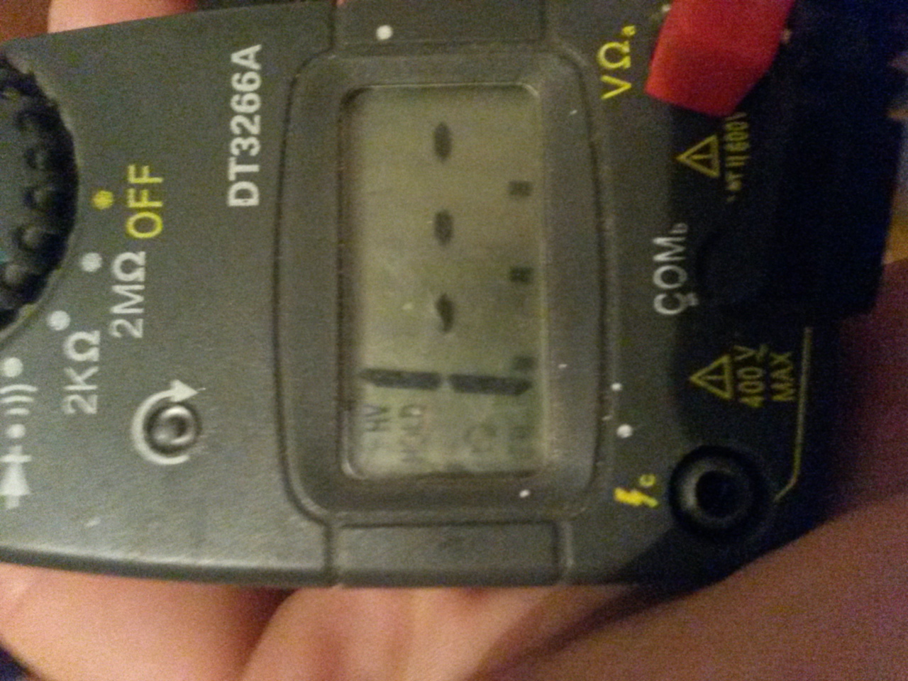

Üldöz a balszerencse mert nem tudok mérési eredményekkel szolgálni mert az új elem ellenére minden műszerem behalt. Ja és egy táp kondit is elfüstöltem.
