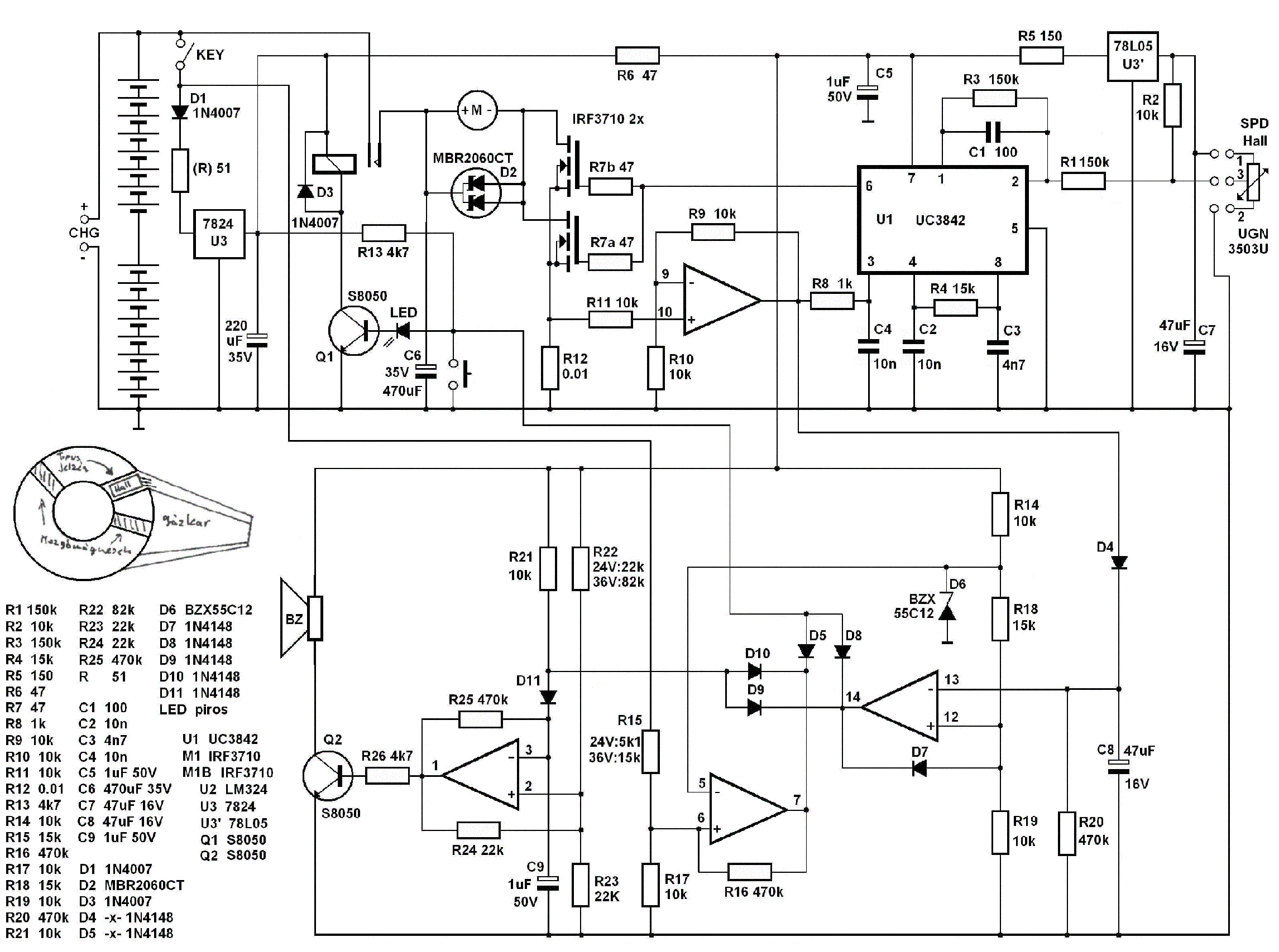

(#) szabi83 válasza (Felhasználó 13571) hozzászólására (») Márc 13, 2008 /
Sebiáltal visszarajzolt rollervezérlés (lehet megépítem majd)
Kérdés, R12 ellenállást miből lehetne készíteni?
Ellenálláshuzal?
„Spirál fütet a nagyobbik”
Bocsi, nem értem
ellenálláshuzalból 1 cm az 0.03 ohm (1m 3 ohm)
Gondoltam arra is -füzet- de hátha más.
Ok értem, de spirál füzetem nincs marad a Rhuzal..
