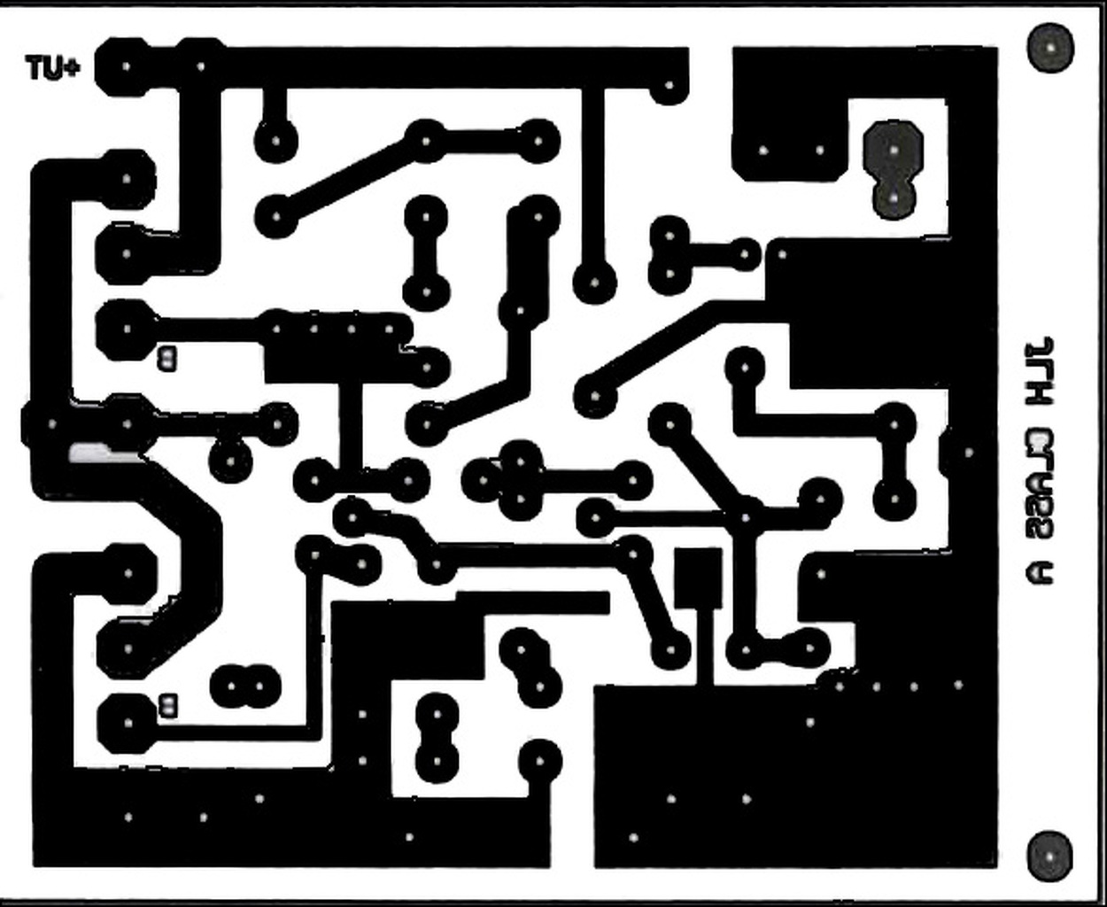

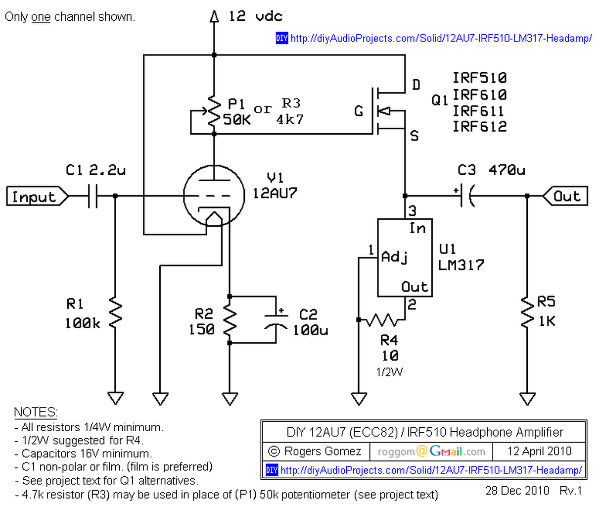

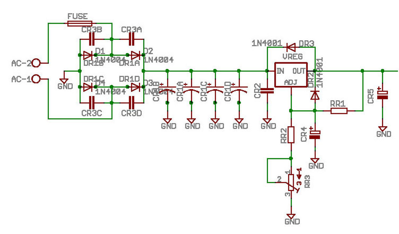

Ehhez a kis egyszerű hibrid fejhallgató erősítőhöz tudnátok tápegységet ajánlani? Több variációt is kipróbáltam, de 12 voltnál erős búgás hallható, kb. 10.5v-nál megszűnik, akkor jó a hangja is, de ezt kevésnek tartom. Továbbá úgy tudom a FET drain és source lába között mért feszültséget 6v kell állítani!? IRF510 és ECC82 cső van rajta.
(#) reloop válasza djkoko hozzászólására (») Dec 30, 2014 / 1
Szia! A jelenlegi tápod milyen? Az is lehet, hogy megfelelő, csak alacsony a feszültség a benne lévő stabilizátor számára.
A FET-en a fél tápfeszültség az ideális.
(#) djkoko válasza reloop hozzászólására (») Dec 30, 2014 / 1
Szia! 12,5v 2A, sok, 12db 470 mikrós kondival, 4 diódás egyenirányítással.
(#) CIROKL válasza djkoko hozzászólására (») Dec 30, 2014 / 1
Csak stabil táp jó neki !
(#) xzsolt1 válasza djkoko hozzászólására (») Dec 31, 2014 / 1
Szia.
Külföldi fórumon ezt ajánlották hozzá. Működik is rendesen vele.
A hozzászólás módosítva: Dec 31, 2014
(#) djkoko válasza xzsolt1 hozzászólására (») Jan 4, 2015 /
Köszönöm a segítséget!
A stabil táp bejött, de így s marad egy kis zúgás, vagy sistergés. Gondolom ez már a cső hibája lehet.

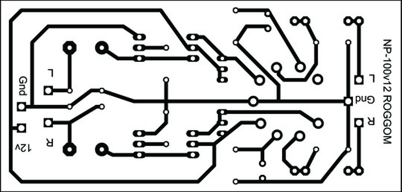

(#) nzozz hozzászólása Jan 5, 2015 /
JLH -hoz meg tudnátok osztani velem egy biztosan működő, nyomtatható formátumú NYÁK rajzot? Valamit elrontottam a sajátomon, mert nem működött, ki is töröltem azóta a tervet és nem szeretnék mégegyszer ebbe a hibába esni.
Köszönöm
(#) djkoko válasza nzozz hozzászólására (») Jan 6, 2015 /
