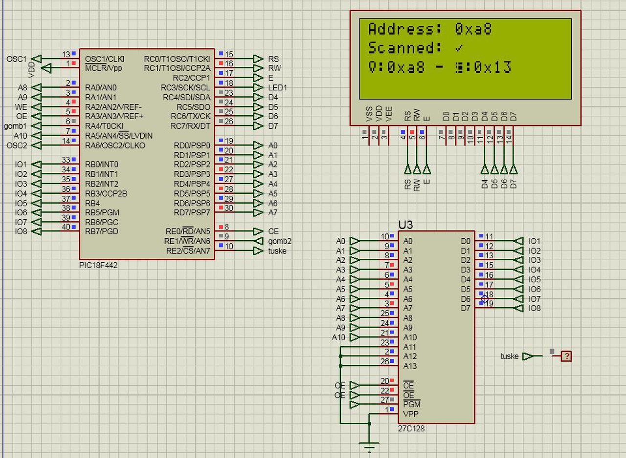

(#) don_peter hozzászólása Júl 8, 2015 /
Uraim, végig nyálazva az egész topikot csak egy emberke írt zenével kapcsolatban UV-s vagy is ablakos EPROM-al kapcsolatos kérdést.
Nekem kicsivel talán egyszerűbb a kérdésem, bár ez nem 100%.
Egy általánosan 27Cxxxx ablakos EPROM zenei tartamát akarom lejátszani.
PIC-es vezérlést választanám és C nyelven írnám meg a címléptető programot.
A kérdésem az lenne, hogy a hangokat amelyek gondolom bináris tartalommal vannak feltöltve az EPROM-ba, hogy tudom hanggá konvertálni?
Gondolom kell ehhez valami audió konverter vagy valami ilyesmi igaz?
Előre is köszi..
Ilyen EPROM-okkal dolgoznék:
M27c160, 27C010, 27C020, 27c1001, M27c4002, M27c800, 27c1000
A hozzászólás módosítva: Júl 8, 2015

(#) don_peter válasza don_peter hozzászólására (») Júl 9, 2015 /
Közben nedudgi fórumtársunk javaslatára, mi szerint tudjuk, hogy milyen chip játssza le az EPROM-ban lévő adatokat, talán visszafejthető a dolog.
Nos Yamaha YM2610-es Chip-ről lenne szó: Adatlapja
Amennyiben tudna valaki segíteni, hogy milyen elven lehetne az adatokat hanggá alakítani és lejátszani, annak nagyon örülnék.
Úgy látom egyébként, hogy a digitális jelet analóggá alakítja át ez a chip és valahogy így tudja hanggá alakítani.
És ha minden igaz 8bites blokkokban tudja feldolgozni az adatokat.
Minden segítséget szívesen veszek..
Nos eljutottam odáig, hogy találtam egy sematikus rajzot miképpen is szólal meg egy általam lejátszani kívánt EPROM zenei tartama.
EPROM tárolja a zenei adatokat,
Z80 CPU kiolvassa, majd elküldi YM2610-nek.
YM2610 lábkiosztás
YM2610 feldolgozza, majd kiküldi az adatokat YM3016-nak.
És itt van amit kissi fórumtársam is említett.
Mi van, ha lebegőpontos adatok vannak tárolva?
A YM3016 egy 2 csatornás lebegőpontos D / A konverter.
YM3016 a feldolgozott adatokat (gondolom a 4558 az csak erősíti a jelet) kiküldi egy LM324-nek amely szintén felerősíti és majd továbbküldi egy újabb LM324-nek.
Ezek után már elvileg a hang kinyerhető.
Egy HA13001-et használ még végerősítőnek, de szerintem oda már bármi jó lehet.
A sematikus ábrán látható még egy JRC 2066D azt hiszem valami erősítő lehet és előtte egy fejhallgató kimenet..
Véleményetek, szerint kivitelezhető ennyi információ alapján az, amit akarok?
EPROM-ok zene tartalmát akarom lejátszani egy külön erre a célra elkészített célhardveren.
Amolyan csináld magad lejátszó és EPROM teszter.
A Z80-as CPU helyett PIC-et használnék amelyre már meg is írtam az EPROM olvasását és szépen olvassa is.
Minden segítséget és tanácsot elfogadok..
Előre is köszönöm.

(#) don_peter válasza kala1982a hozzászólására (») Júl 10, 2015 /
Köszi az infót, ezt a SID-es témát nem igazán értem..
Amit még kinyálaztam az eredeti hardverből, hogy az EPROM adatait egy PCM chip multiplexálja a YM2610-esnek.
Abban viszont biztosan van valami, hogy ebben az egy EPROM-ban (2Mb) tárolódik az összes zene, effekt és egyéb hangok.
Ha a hangok kiterjedése nagyobb mint 2Mb, (esetemben 4Mb) akkor az első EPROM-al párhuzamosan van egy újabb EPROM amibe a hangok adatainak többi része helyezkedik el.
Ebben az esetben mindkét EPROM lába egyformán közösítve van és gondolom valahogyan a címzéssel kell variálni, vagy valami engedélyező lábbal (bár nincs külön vezetékezés, minden láb közös), vagy egyéb módon, ezt még nem tudom.
Még annak utána kell néznem, hogy a PCM multiplexer chipnek a Z80 vagy a YM2610 adja a vezérlést.
Ui: Z80 vezerli PCM chipet.
