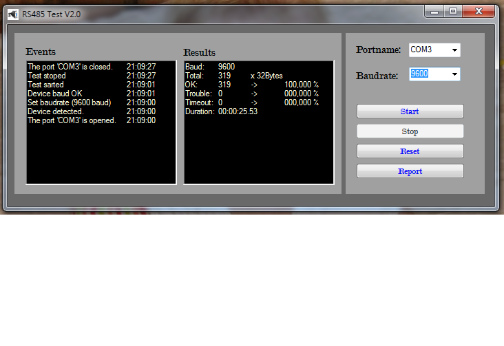

Nem tudom, hogy ildomos-e, vagy érdemes-e egy hobbieletronikai fórumon olyan programok használatát javasolni, amelyek ára 350 000 - 1 400 000 Ft között mozog? Bővebben: link
(#) mps válasza nagy_david1 hozzászólására (») Szept 9, 2012 /
Szia! A Lazarus is jó választás lehet, gyorsan lehet sikereket elérni, nem is kell nagyon bele mélyedni egy egy egyszerűbb alkalmazáshoz. Ingyenes program, free Pascalon alapul, olyasmi mint a Delphi.
A hozzászólás módosítva: Szept 9, 2012
(#) Atielektro válasza icserny hozzászólására (») Szept 9, 2012 /
Nem akciósak az biztos, de mindegyikből van próbaverzió. Ha lejár újra lehet rakni és megint működik 1 hónapig, bár ehhez a registry-ből ki kell törölni a dolgait.
(#) tomat5 válasza nagy_david1 hozzászólására (») Szept 9, 2012 /
Én a c#-ot javaslom. Nem vagyok programozó, de viszonylag kevés utánajárással és olvasgatással sikerült RS232->RS485->PIC kommunikációt összehozni. Ráadásul egy kis GUI-t is tudtam mellé rittyenteni szinte zéró tudással. Ha érdekel szívesen megosztom a tapasztalataimat privátban. A melléletben van egy kép, jelenleg itt tartok. Ha valami hasonló kell akkor keress meg.
(#) El_Pinyo válasza nagy_david1 hozzászólására (») Szept 10, 2012 /
Legegyszerűbben Visual C# segítségével tudsz írni soros porton kommunikáló alkalmazást. Az összes többi már bonyolultabb, több időt, utánajárást követel meg. C#- ban van soros port komponens, amit az ember csak drag&drop- pal feldob a GUI-ra, beállítod a kommunikáció paramétereit, beregisztrálsz egy eseménykezelő függvényt és már megy is. A net rogyásig van ilyen példákkal. Kutakodj egy kicsit!
(#) nagy_david1 hozzászólása Szept 14, 2012 /
Köszönöm szépen a hozzászólásaitokat. Ahogy leszűrtem válaszaitokból a C# lesz az én problémámra a megoldás. Egyelőre sajnos sok időm vagy épp erőm nincs bele merülni de ahogy lesz, nekifogok. Esetleg ha valakinek bármi olvasmámya (pdf) van ezzel kapcsolatban akkor megkérem ossza meg.

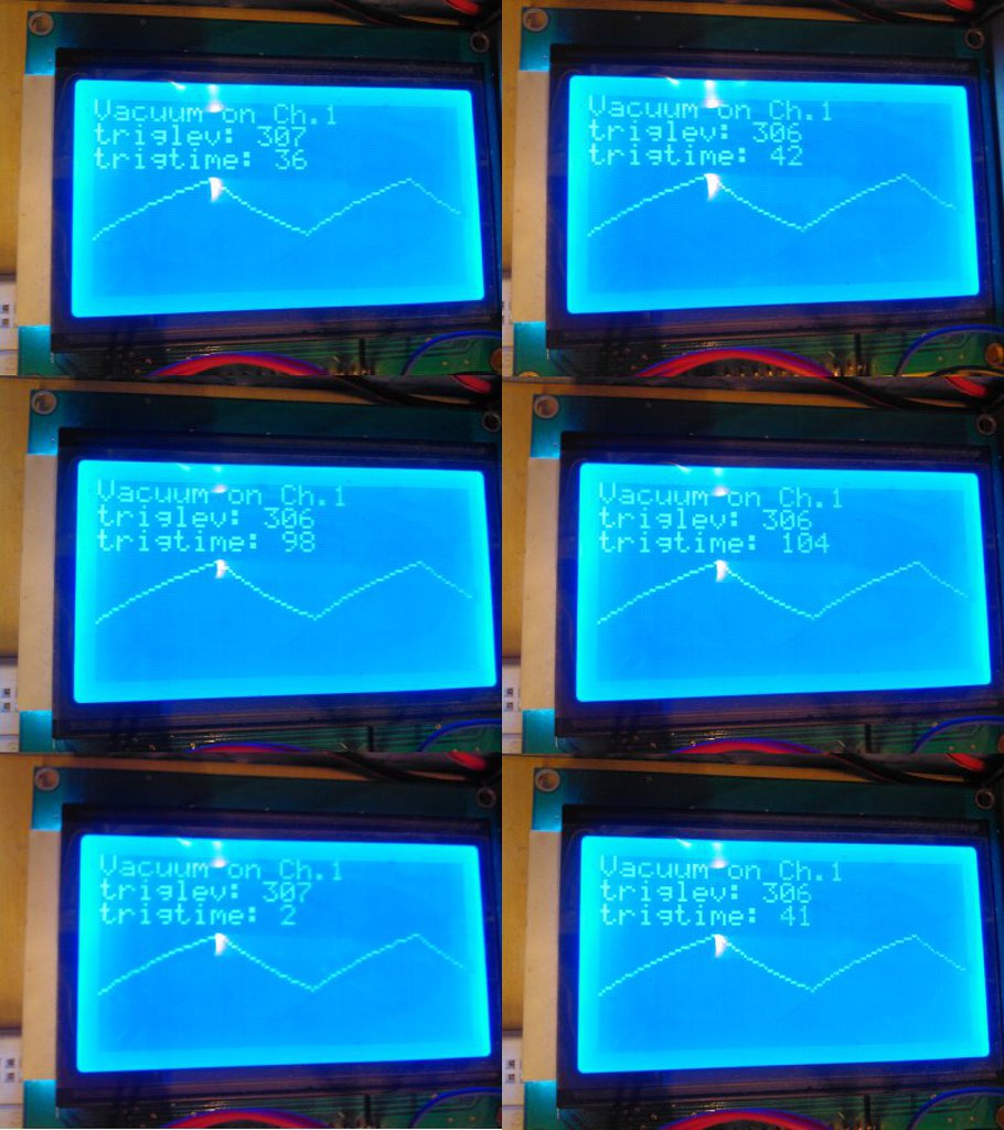

Egy atmega32-re írok programot. Analóg beolvasás során létrehozok egy adatsort. Ezt szeretném kijelezni. Ez eddig működik is. Olyan mint triggerelés nélküli jel, beolvasás után kiteszi a kijelzőre.
Szeretném valahogy fix pontról indítani a jelet, mintha triggerelve lenne. Ehhez szükséges volna kijelölnöm egy kezdőpontot.
Az eszközben majd az lenne a jó, hogy a mért frekvencia emelkedésénél a kijelzett ábra (közel) ugyan az marad, tehát egy végpontot is kellene ismerni. Magyarul ahogy bárki egy pillanat alatt meghatároz egy ábrán egy periódust ránézésre, így volna jó meghatározni a mintavett jel periódusát.
Ha ez valahogy megoldható, akkor már az előző mérés frekvenciáját meg tudom határozni, amivel a következő mérés időalapját úgy tudom beállítani, hogy a mintavétel időköze a kijelzésnél 1-1,5periódus legyen. Vagy akár hosszabb adatsorból a megfelelő részt ránagyítva is megoldható.
Tudtok abban segíteni, hogyan lehetne "megfogni" a jelet?

(#) Peter65 válasza dtomi86 hozzászólására (») Jan 6, 2015 /
Amit szeretnél annak az elméleti alapja a Fourier transzformációban leledzik. Azaz minden periodikus (elvileg nem periodikus függvényekre is igaz, de ezt most hagyjuk) függvény felírható szinuszfügevények összegeként. Ha egy periodikus jelre ezt megteszed, akkor megkeresed a legkisebb frekvenciájú komponenst, és máris megvan a keresett frekvencia. Ezt a teljes spektrumra megcsinálni nagyon nagy erőfeszítés (rengeteg számítás), ezért léteznek egyszerűbb megközelítések (Fast Fourier Transform, FFT);
Pl.: A jelsorozatnak kiszámolod az átlagértékét, és ezzel összekomparálod a mért jelet. Ha egy periódusban csak kétszer halad át rajta, akkor könnyen meghatározható a "nullátmenet"-ekből a periódus idő.
Szintén egyszerűsíti a helyzetet ha tudod, hogy milyen tartományban van a keresett frekvencia, mert akkor máris kevesebb a számítási igény.

(#) dtomi86 válasza Peter65 hozzászólására (») Jan 7, 2015 /
Köszönöm mindkettőtöknek
Azt szeretném, ha független a jel alakjától és frekvenciájától az lcd-n egy-másfél periódus jelenne meg, mely nem szalad se jobbra, se balra. Ez lehet nem egyértelmű, de egy triggerelt képet szeretnék, mely - szkópos hasonlattal élve - magát az idő alapú eltérítést úgy állítja be saját magának, hogy a mérést végző ne lásson frekvencia változást, csak a jelalakot. Számára ez a hasznos információ.
A csatolt képen látjátok, hogy az ilyen típusú méréseknél milyen jelalakra lehet (leginkább) számítani. Ha még be is lengedezik, mint bal alsó ábrán, akkor lehet nem éri el a minimum szintet.
Minimumokat keresni jó ötlet, hiszen eddigi tapasztalat alapján ebből periódusonként legtöbbször csak 1 van. Felvázolok egy lehetőséget, talán lehet belőle megoldást kovácsolni.
Indítok egy mérést, az eredményt tárolom. Megkeresek egy minimum helyet. Ettől kicsit magasabb értéket keresek (innen időben előre haladva) (+5% az overall min max viszonylatban) Ha ezt megtalálom, és feltételezem, hogy egy kicsit még lejjebb megy, majd ismét emelkedik (hiszen minimum hely), akkor ahol 0 az érintő meredeksége, ott kezdődik a következő periódus, ez a minimum hely. Ebből talán meg lehetne határozni, hogy a mérés eredménye a letárolt adatokból mettől meddig kerüljön ki a kijelzőre.

(#) dtomi86 válasza Powerslave hozzászólására (») Jan 8, 2015 /
Valahogy így képzeltem el. Közben kiderült, hogy a fordulatszám 800 és 1800 között mérendő, tehát sokkal kisebb tartományon kell mérni. Jónak tűnik, mert így talán könnyebben megtalálom a "második" minimum helyet, mert tudom hogy időben melyik tartományban kell keresni az első minimum után. Most már csak ki kéne próbálni.
Elképzeltem valami hasonlót, próbáltam is megfogalmazni de sajnos nem tudom. Kézzel lábbal még el tudnám mutogatni valahogy. (elképzeltem 2 egymásba ágyazott for ciklust. Az első lépteti az ablakolásra kijelölt fv hosszát, a belső pedig ennek a fv-nek a helyét. A belsőben e két dimenziós ablakolásnál felvett a fv-ek különbségét tároltam. Ahol ez minimum volt ott van egyezésem (hiszen 2 egyforma fv különbsége 0))
Tudsz erről az "equals_with_fault_tolerance" fv-ről leírást linkelni?

(#) dtomi86 válasza dtomi86 hozzászólására (») Jan 8, 2015 /
Sikerült minimumra triggerelnem.
Van a feldolgozott adat tömböm. Ebből készül el a graph-nevű tömb. Ez utóbbi úgy készül, hogy keresek minimum értéket (és helyet) a datában. Ennek a hossza picit több mint a mérni kívánt leghosszabb periódus, így biztos bele fog esni egy min hely. A graph-első eleme tehát ettől indul, és addig jelez ki, míg a kijelző el nem fogy.

(#) toto válasza dtomi86 hozzászólására (») Jan 8, 2015 /
Ha a vizsgált jelalakban egy periódusban biztosan csak egy negatív csúcs van, akkor tényleg elegendő a minimumra triggerelned.
A szkópokban kézzel állítható a trigger, és ugye nem csak azért, hogy a jelet jobbra-balra tologathassuk.
Ha a jelben tüskék, hupszlik vannak (erre van egy szép függvénytani kifejezés, ami nem jut eszembe - vagyis hogy a függvény egy adott Y értéket több X helyen is felvehet), akkor a triggerelés sem mindig egyértelmű, ilyenkor lehet a szkópokon állítani a triggerszinten, hogy találjunk egy fix megjelenítést, ne ugráljon a jel ide-oda. Még így sem mindig tökéletes az eredmény (gondoljunk egy szép zajos jelre).
Amit ezzel mondani akarok az az, hogy érdemes lehet egy ilyen manuális triggerszint-állítási funkciót beépítened.
Aztán lehetne azzal finomítani pl., hogy nagyjából tudod azt, hogy hol várod a következő periódus kezdetét. Beállítható lenne egy tűrés, ami attól függ, hogy mennyit változhat a periódusidő egy periódus alatt. Ugye a vizsgált fordulatszám sem ugorhat fel nulláról maximumra egy pillanat alatt.
Ha behatárolod, hogy hol várható a következő periódus kezdete, akkor az ezen időtartományon kívül jelentkező véletlenszerű bazi nagy impulzusok sem fogják a triggerelést megzavarni.
(#) dtomi86 válasza toto hozzászólására (») Jan 8, 2015 /
Lehetne valami 2 gombos trigger, mint a kapcsolós potméter elvén, csak digitálisan, hogy min érték alatt ne elveszítse a triggert/jelet, hanem magának nézzen egy minimumot és átvált pl 30Pa-ről minPa-ra.
A zajra meg a fft lenne jó, viszont 20MHz-en 8 biten, kissé lassú lenne. Most úgy néz ki, a mérésem, hogy egymás után van 8 A/D beolvasásom, majd kis delay, és utána ismét. Ezt eddig 127x tette meg, és akkor ért el a kijelző végére.
Volt már éles teszt, motor mellett, gyújtás sem zavarta be, nem zajosodott el a jel. Ezen a számítási teljesítményen nem hiszem, hogy sokkal több beleférne az időbe. Folyamatosan megy most is a kontroller, csak az előbb leírt helyen delay-el valami 127*610uSec-et. 2,5-3Hz lehet a sebessége a komplett rendszernek.
A következő periódus keresése: minimumot keresek abban a tartományban, ahol tudom hogy fordulatszámok miatt lennie kell. Szóval előre kiszámoltam hol keressen.
Ha összeállnak majd az igények, és a kód részletek, akkor majd úgyis át kell szervezni, hogy minél gyorsabb legyen, addig is örülök annak hogy lefut, és úgy viselkedik ahogy kell neki.
(#) toto válasza dtomi86 hozzászólására (») Jan 9, 2015 /
Ha nem zajos a jeled, akkor ez szerencse, de arra is lenne egy tippem: aluláteresztő szűrő.
Most nem a bonyolult FIR, meg IIR szűrőre gondoltam, azokat ilyen hardverrel nyilván nem lehet valós időben megoldani.
Csúszó átlagolás. Én hívom így, nem tudom, hogy mi a módszer hivatalos neve. Egyszerű átlagolás, aminek a hatása hasonló ahhoz, mintha az analóg jeledet egy aluláteresztő szűrőn engedted volna át, a hátránya is a némi késleltetés.
Végy pl. egy 10 elemű tömböt. Töltsd fel a jelalak első 10 elemével.Számold ki a számtani átlagukat. Ennek eredménye lesz a kimeneti jelalak első eleme. Most vedd ki a tömbből a bemeneti jelalak első elemét, rakd be helyette a 11. elemet. Ismét számolj egy átlagot, ami a kimeneti jelalak 2. eleme lesz. Így tovább. A tömb méretét növelve csökken az "aluláteresztő szűrő" frekvenciája.
Ha a kimeneti jelalakra triggerelsz, akkor a magasabb frekvenciájú zavarok kevésbé befolyásolják a triggerelést, nem lesz a képernyődön egy jobbra-balra zizegő jelalakod.

(#) dtomi86 válasza toto hozzászólására (») Jan 9, 2015 /
Használtam valami hasonlót már máskor, gyorsulásmérő adatainak feldolgozásához. Az lett az eredménye, hogy a feldolgozás utáni adatsorból kirajzolt fv meredekségét korlátozza, szóval rising edge bemenet esetén valamekkora meredekséggel emelkedett annak maximális értékéig.
Jobb ez az ötleted, mert abban nincsen "elveszített" mérés. Míg én 4-8 mérésből kapok egy eredményt, nálad minden mérésre jut. Ki kellene rajzolni mindkét metódus eredményét, és akkor látszódna max hány mérést átlagolhatok /jelentős/ adatvesztés nélkül.

(#) Atielektro válasza toto hozzászólására (») Jan 9, 2015 / 1
Pár dolgot megjegyeznék a
„Most nem a bonyolult FIR, meg IIR szűrőre gondoltam, azokat ilyen hardverrel nyilván nem lehet valós időben megoldani.”
mondatodhoz. Nem térnék ki sokmindenre, egyrészt mert nem vagyok egy DSP zseni, másrészt meg nagyon bő a téma:
- a mozgóátlag valójában egy FIR szűrő, ahol minden minta 1/N-es együtthatóval van súlyozva
- pl az elsőrendű aluláteresztő IIR szűrő implementálva nagyon primitív és a mozgóátlaghoz képest jelentős számítási kapacitást lehet spórolni vele:
y = (1-a)*mért_jel+a*y_régi, ahol 'a' 0 és 1 közötti szám. 'a'-val adod meg a "szűrés mértékét" Ha ügyesen implementálja az ember, akkor a szorzásokat vissza lehet vezetni bittologatásra, így igen gyors lesz a számítása, simán alkalmazható lassú, 8 bites kontrollereken is
Csatoltam egy példát az IIR-re. Itt megfigyelheted, hogy az 'a' értéke milyen hatással lesz a szűrt jelre.

(#) dtomi86 válasza Atielektro hozzászólására (») Jan 9, 2015 /
Tényleg hatékony. Az a varázsa, hogy az előző mérésekre alapoz, de ennek a mértékét beállíthatja a felhasználó. Azt nem értem, hogy a kiinduló/mért adat fv miért válzozik amikor A értékét megváltoztatom.
