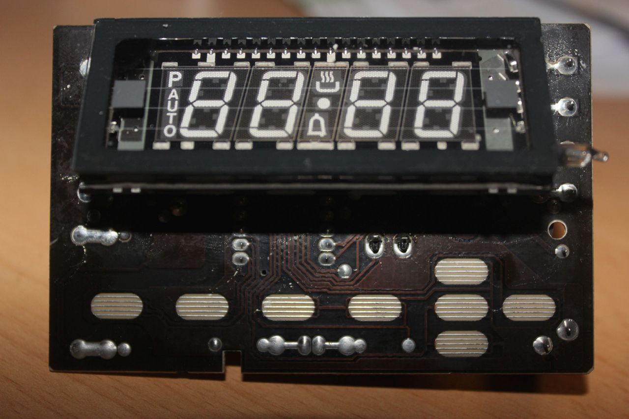

Nem igazán tudom, melyik témában tegyem fel a kérdésemet(ha valaki tudja szóljon).
Adott egy sütő(Miele Classic H261E), aminek az időzítője kicsit megbolondult. Nem vagyok teljesen kezdő, de nem tudom hogyan, vagy hol keressem a hibát. Az egész áramkör annyi, ami a képeken is látszik:
2 db. 6.8 K Ohmos ellenállás
1 db. kondi(a pici)
1db elko-220µF/25V
2 db relé,
egy hatalmas IC, számok rajta : 2840, 9640 NUTV, 15-0106-010(hiába gugliztam).
1 db Piezo, és egy Futaba gyártmányú fluoreszcens kijelző(5-LT-203GYK). Más nincs.
A hiba, hogy valamennyi feszültség mindig van a reléken, így az néha megszakít és nem lehet normál üzemben sem használni a sütőt.

(#) proli007 válasza marty9228 hozzászólására (») Jan 15, 2015 /
Hello! Mivel az IC-vel úgy sem tudsz mit kezdeni, inkább a tápfeszültséget és annak szűrését próbáld meg ellenőrizni. (Gondolom a két melák ellenállásnak és a 220µF-nak van köze a dologhoz..)

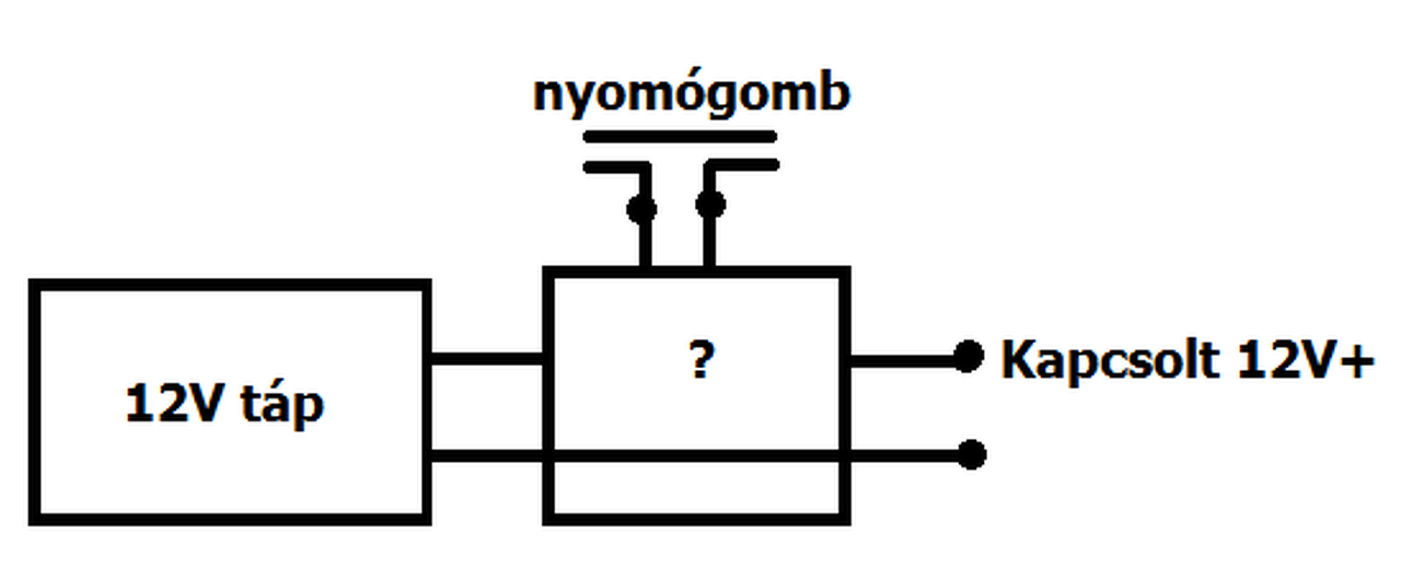

Egy olyan kis áramkört szeretnék építeni, ami 12V-ról működik, és a feladata, hogy ezt a 12V-ot egy relével továbbkapcsolja egy nyomógomb megnyomása után, megfelelve a következő feltételeknek:
- A nyomógomb olyan, hogy benyomásra nyitja az áramkört, nem pedig zárja.
- A nyomógomb ki van vezetve legalább 0,5-1 m távolra.
- A 12V táp áram alá helyezésekor a relé nem aktiválódhat véletlenszerűen, tehát mindig "ki" állapot a kiindulás.
- A nyomógomb nyomkodásakor a következő történik: be/ki/be/ki/be....így tovább.
- A nyomógomb pillanatnyi megnyomásra nem reagál, mind a bekapcsoláshoz, mind pedig a kikapcsoláshoz 1,5-2 sec-ig kell nyomni.
- Ha kb 1,5-2 sec-nél tovább nyomva tartjuk, akkor 1,5-2 sec körül megtörténik az éppen aktuális ki vagy be kapcsolás, de ezután semmi nem változik, az újbóli kapcsoláshoz el kell engedni, és újból 1,5-2 sec-ig nyomni kell.
Kicsit bonyolultnak hangzik, de szerintem csak valami kondi töltésén múlik az egész. Csak konkrétan nem tudom hogyan lehetne megoldani.
Légyszíves segítsetek. Köszönöm előre is.
Üdv, zoka.

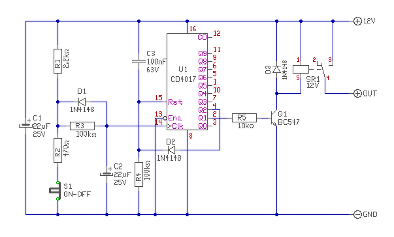

(#) proli007 válasza zoka hozzászólására (») Jan 15, 2015 /
Hello! Remélem erre gondoltál..
(#) zoka válasza proli007 hozzászólására (») Jan 15, 2015 /
Hello! Jújj, köszönöm szépen, kipróbálom.
Köszi.
Üdv, zoka.
