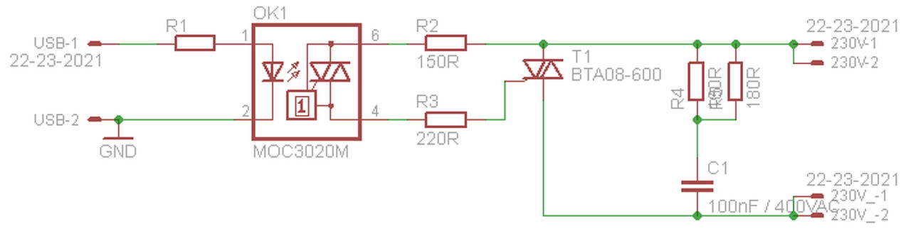

Szeretnék építeni egy olyan áramkört, ami figyeli, hogy van-e feszültség az adott USB portban és ha nincs, azaz le van állítva a PC, akkor a rákötött 230V-ot is leválasztja. A mellékelt áramkör szerintetek megfelelő lenne erre a célra?
(#) Bakman válasza Addye hozzászólására (») Jan 16, 2015 /

(#) qvasz2 válasza Bakman hozzászólására (») Jan 16, 2015 /
Az SSD picit más
Amúgy amit linkeltél kb 6000 Ft, amit a kérdező rajzolt még 600 sincs, és tök ugyan az.
(#) Bakman válasza qvasz2 hozzászólására (») Jan 16, 2015 /
Igaz és igaz. SSR Így jár az, aki egyszerre több fórumba írogat.

(#) Addye válasza qvasz2 hozzászólására (») Jan 16, 2015 /
Köszönöm a segítséget mindenkinek. Tehát ez a kapcsolás jól működne? A 230V-nál lévő 2 ellenálláshoz milyen terhelésűt használjak?
(#) qvasz2 válasza Addye hozzászólására (») Jan 16, 2015 /
1-2W-os, huzal kell oda.
