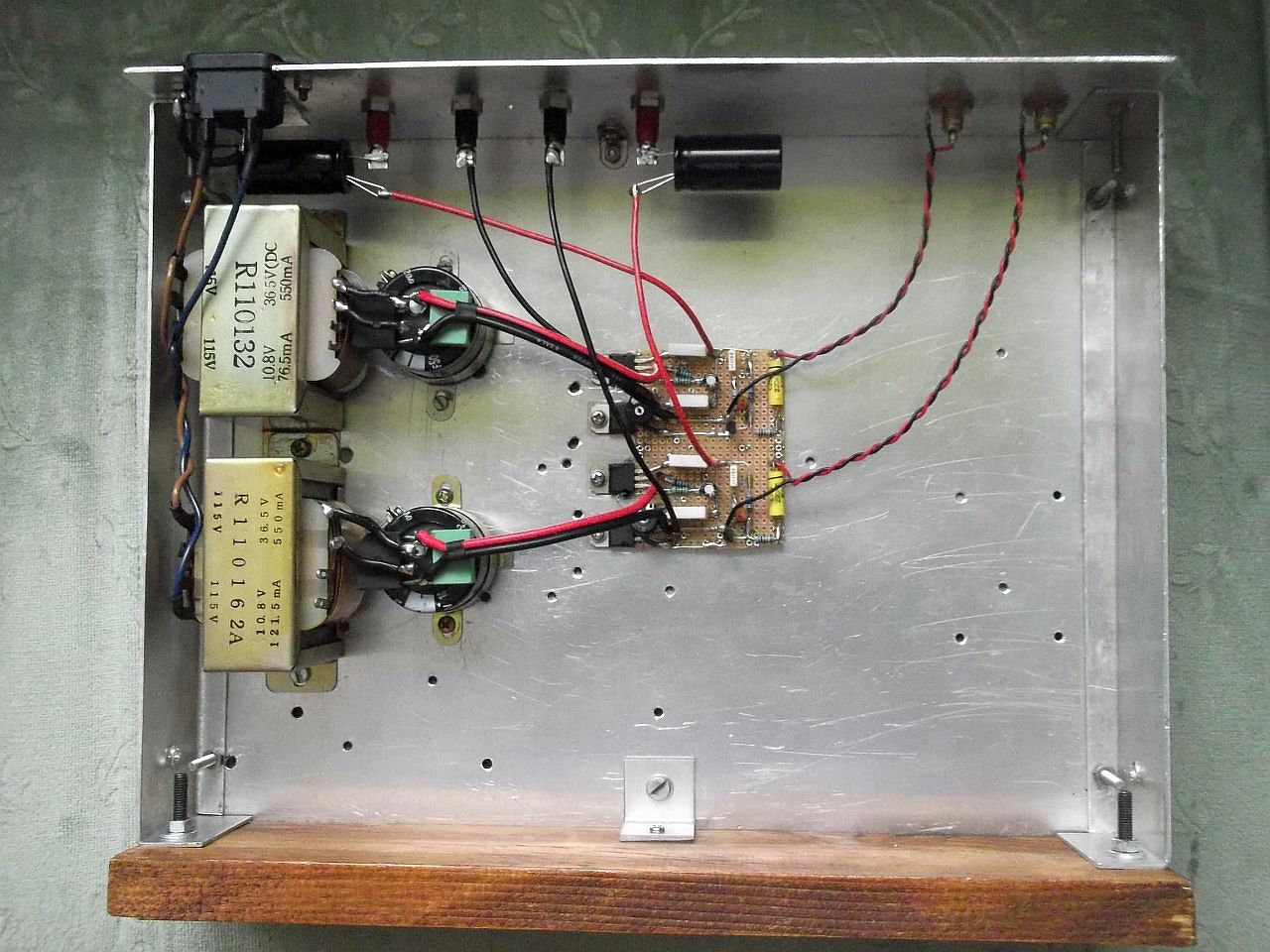

Számítógéphez gyártok egy egyszerű TDA2030-as erősítőt amit egy laptop töltő táplál kényelmi szempontok miatt. szuperül működik minden, kivéve, hogy nagyfrekvekvenciás alapzaja van, kapcsoló üzemű tápegységének köszönhetően. Mivel érdemes kiszűrni?
(#) reloop válasza Something hozzászólására (») Jan 21, 2015 /
Szia! Ez a számítógéptől független tápegység? - különben menthetetlenül földhurkos. Független tápnál is gond lehet ha az érintésvédelmi föld be van kötve.
A TDA-s panelnek milyen elemeket tartalmaz a helyi tápszűrése?
(#) Something válasza reloop hozzászólására (») Jan 21, 2015 /
Egy HP laptop töltőről van szó. Közvetlen utána van párhuzamosan egy 4700µF-os és egy 100nF-os kondi. A 2030-as panelen 470µF és 100nF páros található. Labortáppal zajmentesen üzemel, a laptop töltő kavar bele nagy valószínűséggel.
Ennyi szűrésen - ha jól van huzalozva - nehezen jut át a hullámosság. A huzalozás alatt azt értem, hogy az adott kondi lábára érkezik a tápfeszültség és közvetlenül a kondi lábról halad tovább. Ennek igaznak kéne lenni mind a négy kondenzátorra. Jó lenne egy képet látni róla.
Számítógép csatlakoztatása nélkül, lehetőleg testre zárt bemenettel ugyanúgy jelen van a zaj?
Ha egyértelműen a tápra fogható a hiba akkor induktív szűrés, vagy feszültségstabilizátor irányába lehetne elmozdulni.
A számítógépből adódó hiba kizárva, mer eddig csak telefonról próbáltam. Rövidre zárt bemenettel is ugyanúgy zajos, a hangerő poti mértékétől függetlenül, a táp a ludas mindenképpen, tesztüzemben szó nélkül működött labortápról.

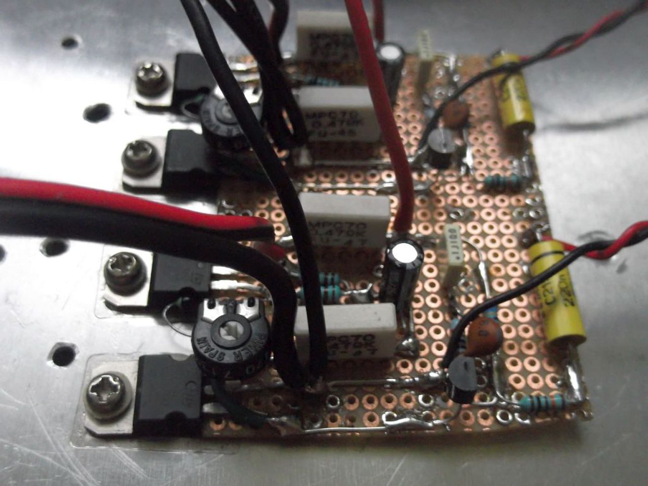

(#) atiber válasza reloop hozzászólására (») Jan 21, 2015 /
Na kipróbáltam ezt a verziót is és úgy néz ki, hogy bevált/beválik! A végfoknak így már egész tűrhető lett a hangja. Kb. 30 mA nyugalmi áramot be is lehet állítani...Finomítást még igényel a szerkezet, mert bár úgy tűnik a végfok része: a C514, 10 mikrós kondenzátorra adva a szinuszt a kimeneten is tökéletes a jel, de ha az előerősítő bemenetére adom a jelet, akkor csak belejön még az alsó félhullámba valami zaj/torzítás...valami alkatrész? még 'keresztbe tesz' nekem...Teljesítményre most 10W körül mérem -torzítatlan szinusz, 1kHz jellel-, 8 Ohm-os terhelésen, 30V-os táplálással.
Még egyszer köszönet a segítségekért, jövök még pár képpel és a 'moddolt' kapcsolási rajzzal!

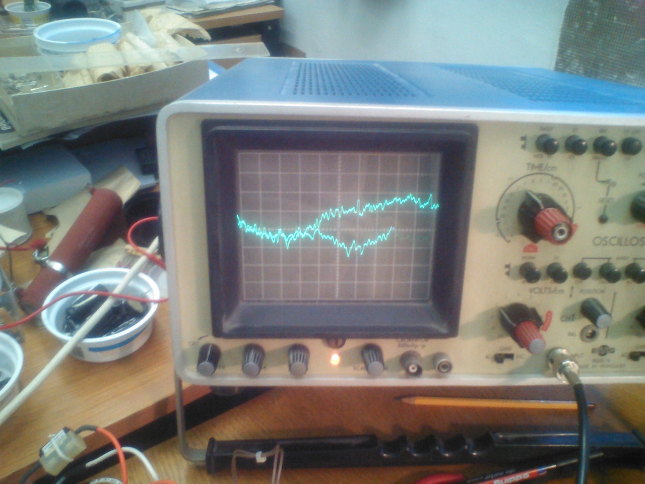

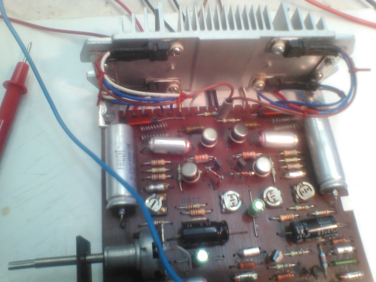

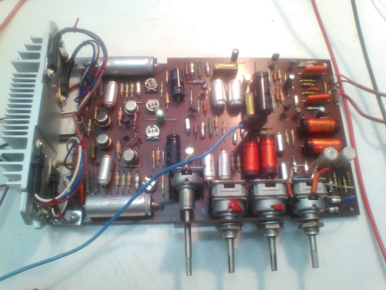

(#) atiber válasza atiber hozzászólására (») Jan 24, 2015 /
Úgy érzem, hogy ezzel a Proxima végfok panellel úgy jártam, mint az Üvegtigris 1-ben, Róka a fej nélküli plüss malackákkal...'
„oszt még pénzt is adtam érte”
'... A vége már jónak tűnik, -attól függetlenül, hogy a 'szűken' 30 mA nyugalmi áramot most is éppen csak a trimer potméter végállásában lehet beállítani- de, ha ráakasztom az elejét és a hivatalos bemenetére küldöm a jelet, akkor kis hangerőnél 'grízesen' torz a kimenet, ami a bemeneti jelet növelve, kb. fél hangerőtől kitisztul és tényleg szépen, tisztán is szól a a hangfalakon is. Egy másik panelon ezen hibajelenségen felül a balansz potmétert elforgatva a végállásoknál el kezd 'búgni' hol az egyik, hol a másik csatorna, pedig a mellékelt leírásban meg az van írva, hogy 'nagy stabilitású' a szerkezet...Már az összes elektrolit kondenzátor cserélve lett, az egyik panelen az összes tranzisztor is -annak ellenére, hogy a feszültség értékek/eredeti tranzisztorok is jónak tűntek(bc414-re), de a helyzet nem változott. Most már azért is tökéletesre akarom csiszolni ezt a 'lomot'!
A hozzászólás módosítva: Jan 24, 2015
(#) reloop válasza atiber hozzászólására (») Jan 24, 2015 /
A nyugalmi árammal kapcsolatban kérdezem, az R528 helyén most milyen érték van beültetve?
(#) Beringer 600 válasza atiber hozzászólására (») Jan 24, 2015 /
Heló!
Ezek a Proximák még nem germánium vég tranzisztorral voltak szerelve?
(#) BiG_Lui-Gee válasza steelbird hozzászólására (») Jan 24, 2015 /
Ellenőriztem, 30 perc után áll be 130mA-re, de ekkor kb 45 fokos a hűtő lemez és lassan indítja(kapcsolgatja) is a ventilátort. Gondolom ez így normális mivel nincs nagy hűtőfelület.
(#) zotya1983 válasza otthonpc20 hozzászólására (») Jan 24, 2015 /
Teljesen jó lesz,maradéktalanul nem tudod majd kivenni a teljesítményt de nem is lesz ok panaszra szerintem.Ha nagyon rogyik majd a tápegység érdemesebb lenne beszerezni egy legalább 190-200 VA-s transzformátort akár bontott hasonló készüléké is megteszi.De ezt majd a próbák eldöntik.
(#) atiber válasza reloop hozzászólására (») Jan 24, 2015 /
Az egyik verzióban 500 Ohm, a másik panelon meg 620 Ohm.
(#) atiber válasza Beringer 600 hozzászólására (») Jan 24, 2015 /
De...Éppen ezért most azon fáradoznék, -már segítséget is igénybe véve- hogy szilícium tranzisztorokkal (BD2xx és BCxxx) kiváltva is normálisan szóljanak...
Azt a rajzon 1k-nak látom, azzal volt párhuzamos az NTK. Az NTK gondolom el lett távolítva. Az 1k helyett mindenképpen magasabb értékű ellenállást javaslok 2k2-4k7, hogy kellő mértékben fel lehessen húzni a nyugalmi áramot.
