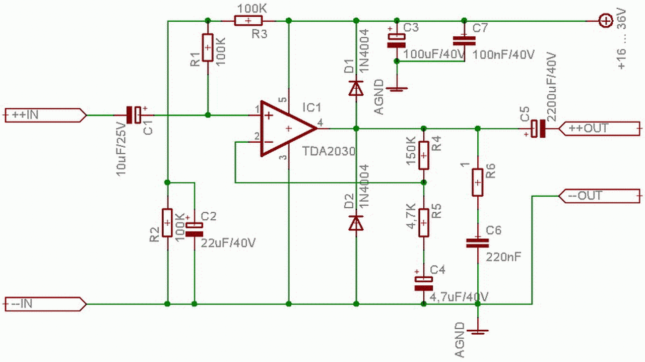

(#) szucsistvan123 hozzászólása Jan 17, 2015 /
Heló (innen hiányzik egy ! jel)
van egy kis gondom:
összeépítetten egy erősítőt egy tda 2030-as ic-vel. de meg se nyikkan.
próbálkoztam már mindennel de nem szól.
a nyák- ot én terveztem, szerintem az lehet a gond.
csatolom a kapcsolást. és az a kérdés hogy egy profi el tudná készíteni a nyák tervet?
A hozzászólás módosítva: Jan 17, 2015
(#) reloop válasza szucsistvan123 hozzászólására (») Jan 17, 2015 /
(#) szucsistvan123 válasza reloop hozzászólására (») Jan 17, 2015 /
helló akkor azt el tudnád mondani, hogy jó ez a nyák? működőkepés? (én terveztem) mert nekem nem szól 24V-ról megy
kérlek segíts!
A .bak fájlt nem tudom megnyitni, az alkatrészek nélküli .pdf-et nem tudom ellenőrizni.
Kérlek az imént linkelt témában értekezzünk!
Ha nem ügyelsz jobban a helyesírásra, itt nem sok babér fog neked teremni

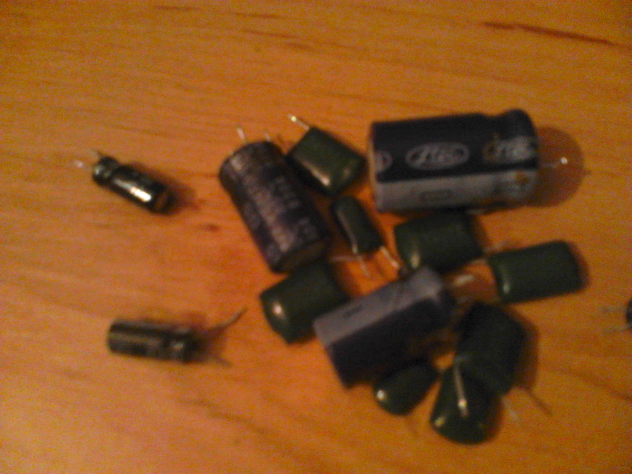

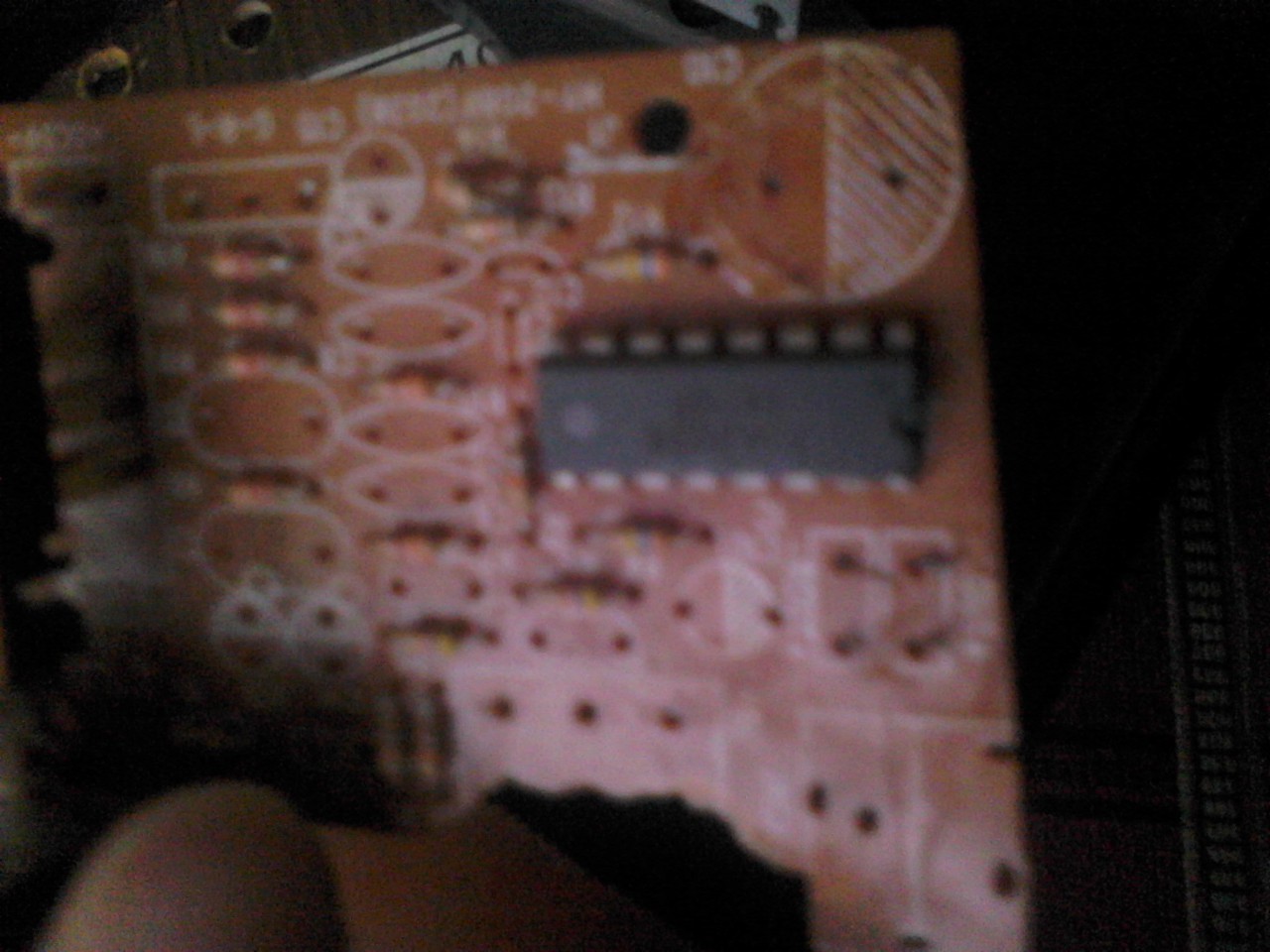

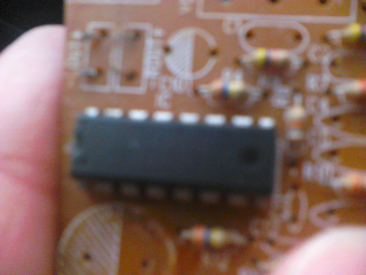

(#) nagy adam hozzászólása Jan 17, 2015 /
nekem tudtok segíteni egy erősítő készítésében??
erősítőt még soha nem építettem most szeretnék!!
csak az erősítő építéshez nem igazán értek!!
(#) BiG_Lui-Gee válasza Tiggey hozzászólására (») Jan 17, 2015 /
Szinte az összes elkó *, még jó, hogy csak 18 darab van a két végfokpanelen. Kicseréltem őket, de mérem folyamatosan a nyugalmi áramot és a jobb oldal 30mA-ről 10perc után 85mA lett, langyoskás borda. Bal oldal 30mA 10perc múlva 35lett. Állítottam kicsit, és akkor már szépen kúszott felfelé kb olyan ütemben mint a másik oldal, és kb ugyan úgy melegedett. Egyenlőre így marad, majd kiderül lesz e még gond. Ellenállások jók voltak bár nem sokat forrasztottam ki, többit helyben mértem.
köszönöm.
(#) reloop válasza nagy adam hozzászólására (») Jan 17, 2015 /
Szia! Lefényképeztél 13 és fél kondenzátort, ebből még nem lesz erősítő. Ebből már lehet.

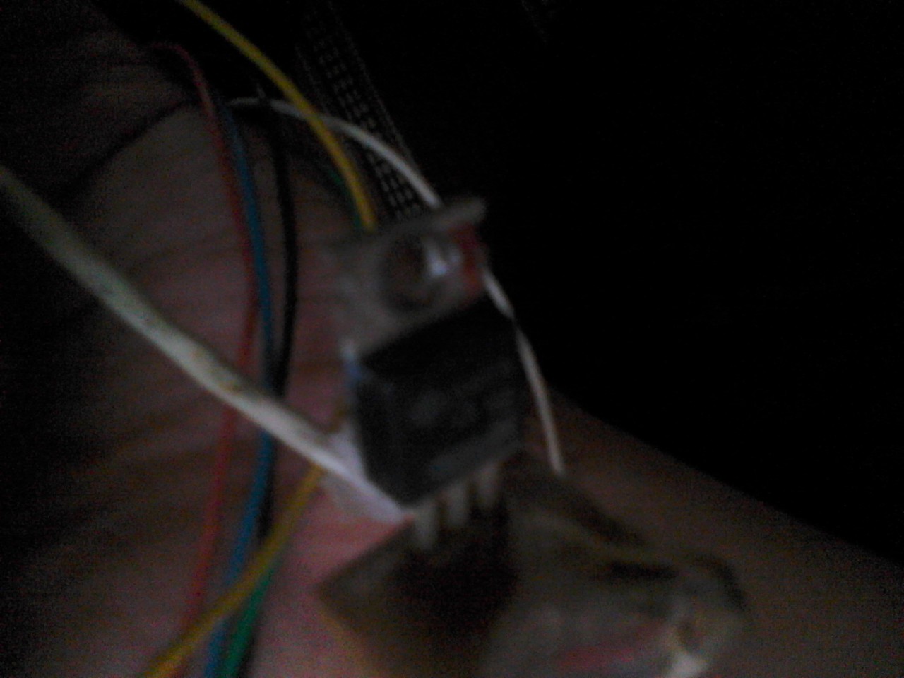

(#) nagy adam hozzászólása Jan 18, 2015 /
mint ahogy le írtam van több is csak azok még nyákban mert nem volt kedvem kiforrasztgatni ha küldök azok-rol képet tudsz segíteni??
vagy a van skyped jelölj be és ott jobban tudsz segíteni a skype nevem: ********
Ez egy fórum, aminek szabályzata van. Olvasod el, tarts be! mod.
A hozzászólás módosítva: Jan 18, 2015
bocsi a ratyi kép minősegért!
(#) Tiggey válasza BiG_Lui-Gee hozzászólására (») Jan 18, 2015 / 1
Ha szerencséd van, akkor csak ennyi kellett, hogy a potit kicsit megmozgasd. Van rá példa, hogy maga a poti kontaktol. Ha nem lesz gond, akkor a potit a biztonság kedvéért azért kicserélném.

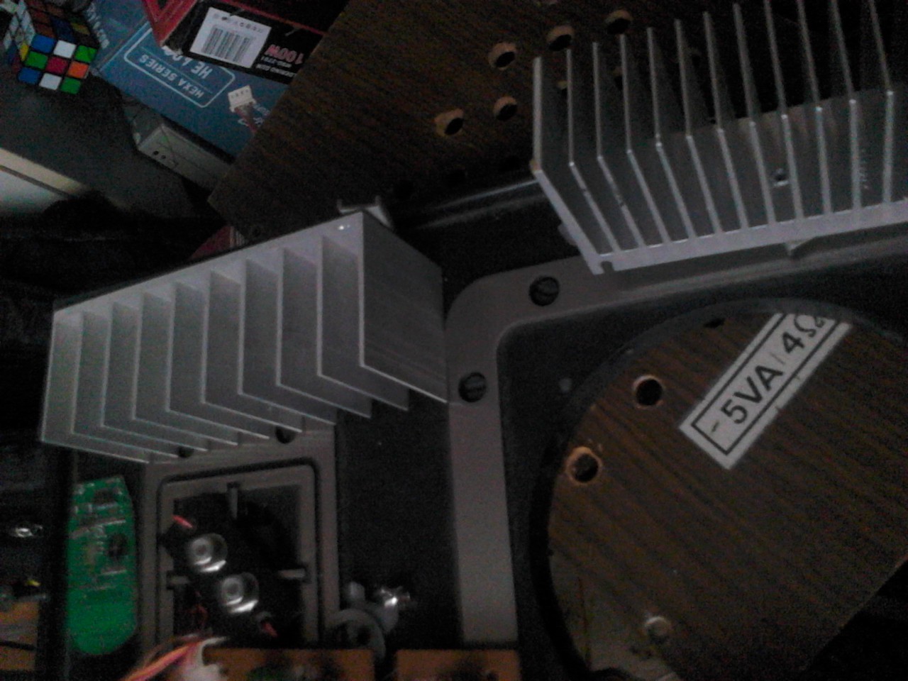

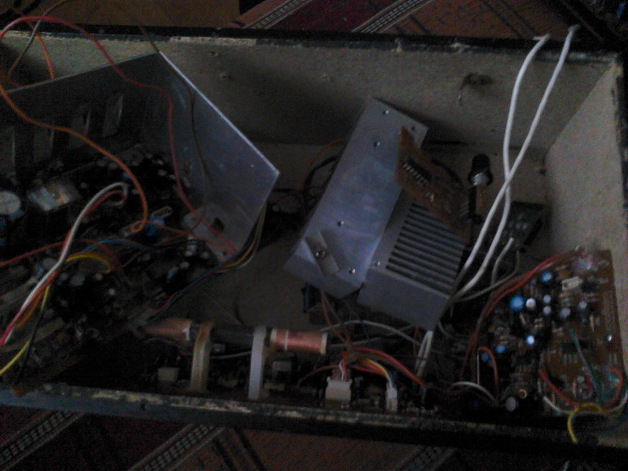

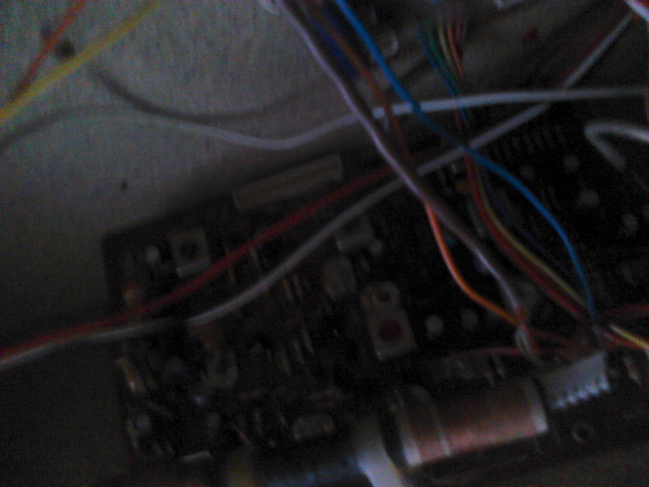

(#) reloop válasza nagy adam hozzászólására (») Jan 18, 2015 /
A bontott készülékek maradványai bőséges, bár nem biztos, hogy elégséges muníciót szolgáltatnak egy erősítő megépítéséhez. A hűtőbordák vagy az "LA"-val kezdődő típusszámú soklábú, hűtőlemezre szerelt integrált áramkör arra utalnak, hogy ezek valamilyen fajta erősítők lehettek. A működésük remélhetőleg helyreállítható.
Sajnos a képek alapján semmi konkrét irányt nem tudok mutatni. Írd meg milyen készülékek voltak ezek és trafó, vagy más jellegű tápegység maradt-e belőlük?

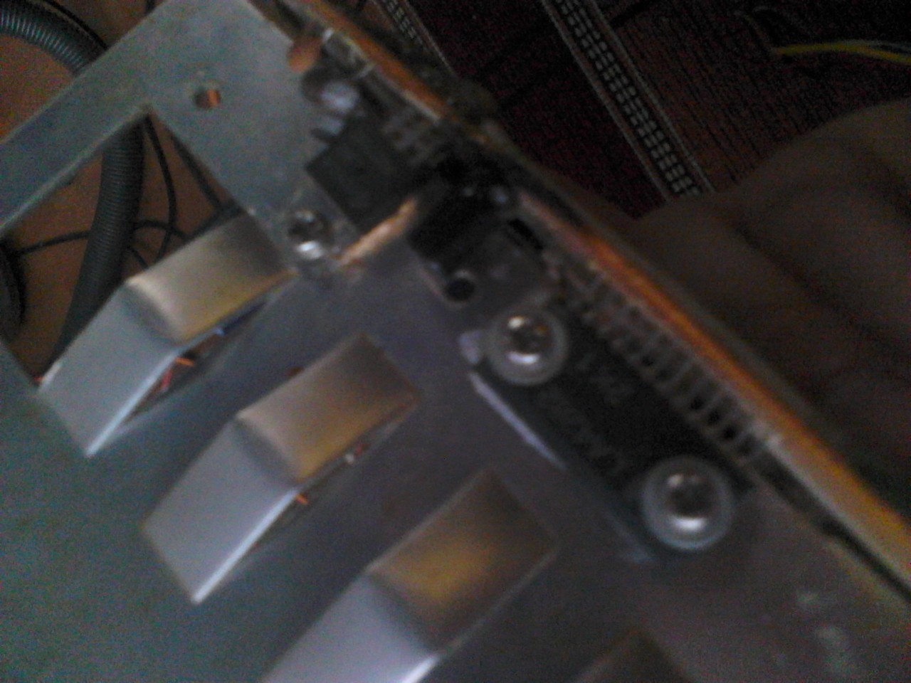

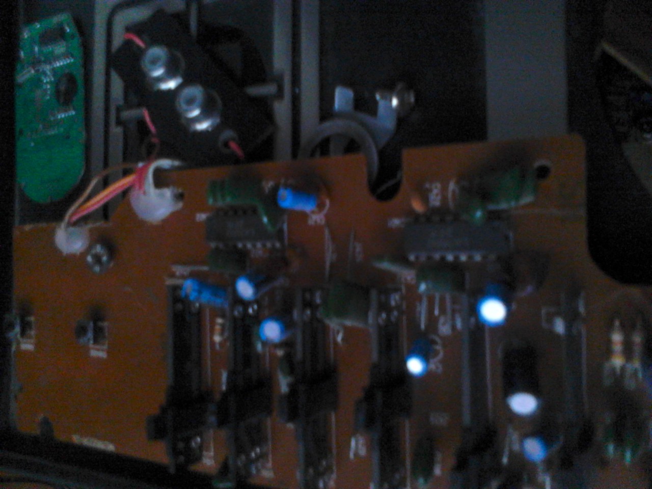

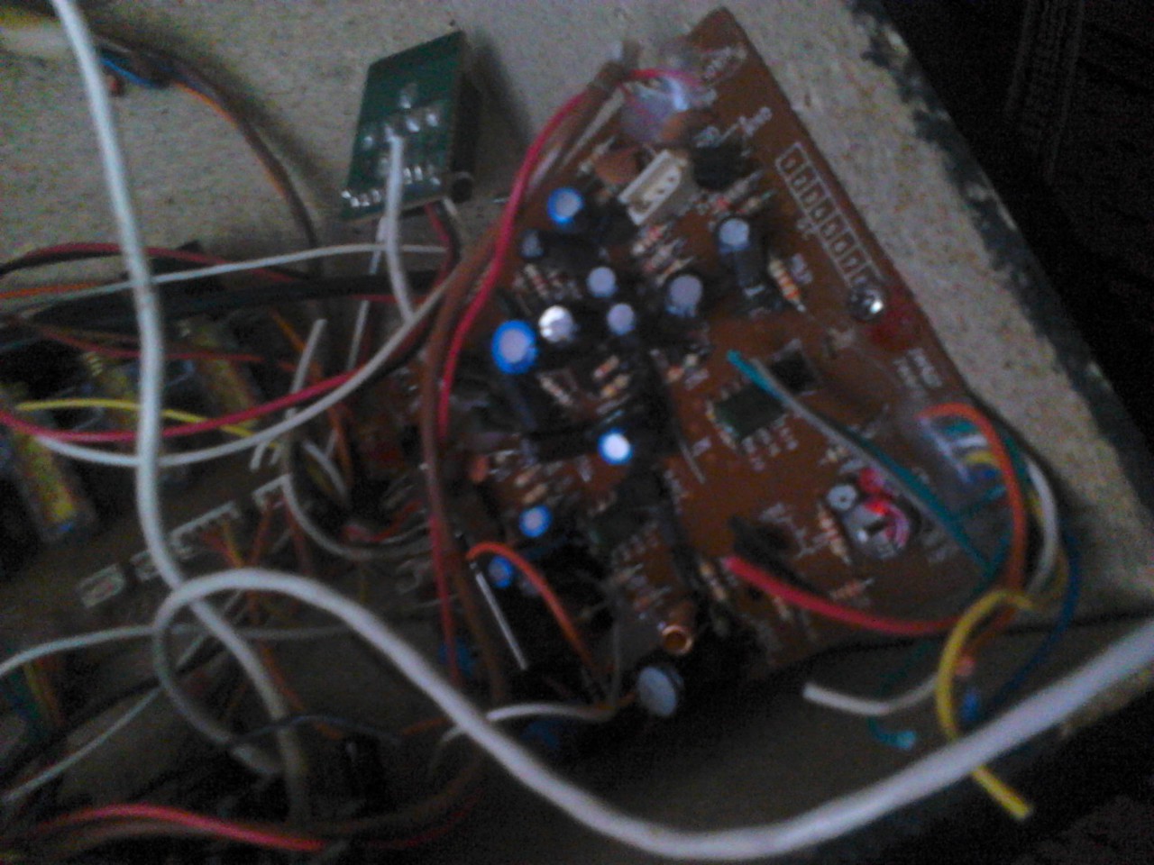

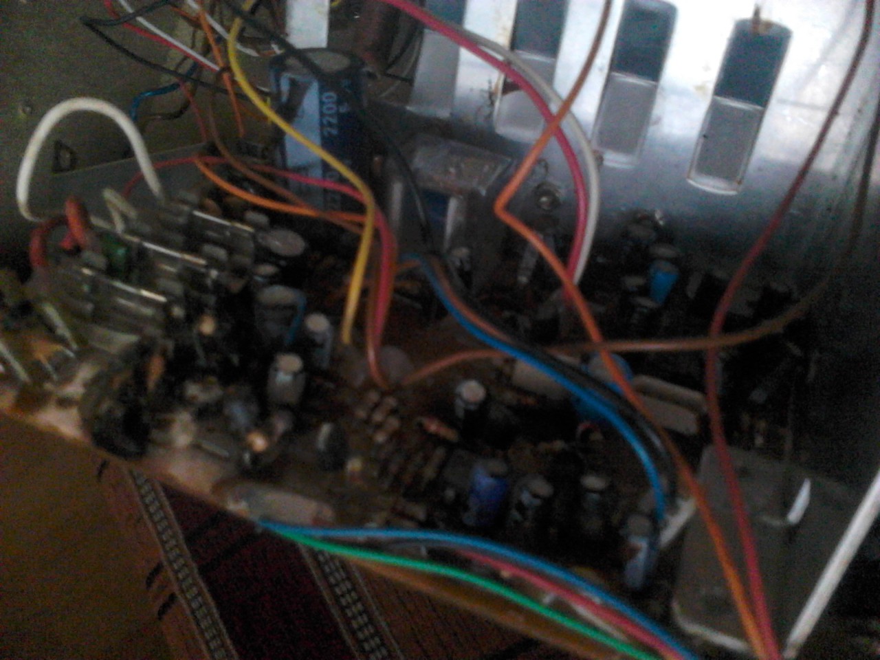

(#) nagy adam hozzászólása Jan 19, 2015 / 1
A nagyobbik egy aszem egy sanyo erosito azt hifidöl szedtem ki zug es vagy 20 kondi ki volt van menve 2 10w-s hangfalat mozgattam meg vele az erosio 5 w kb!!
(#) reloop válasza nagy adam hozzászólására (») Jan 19, 2015 / 1
Ádám! Oly igénytelenül fogalmazol és írsz, hogy az ebben a fórumban nem állja meg a helyét. Kaptál figyelmeztetést - nem fogadtad meg. Most akkor hogyan tovább?
