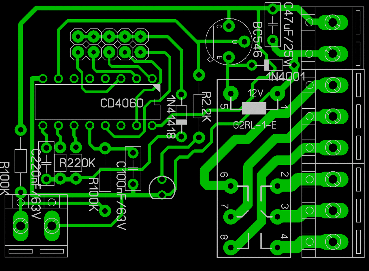

				Helló! Ezt a kapcsolást Proli007 segítségével raktam össze. A behúzási (késleltési) idő egyszerűen jumperekkel állítható (3mp-14.30perc). 12V-ról megy. Kb 3/4 éve müködik 20m árnyékolt kábellel és réz érzékelővel. Hibamentesen.				 A hozzászólás módosítva: Feb 22, 2015
				És mire való? Szokatlan a vonalvezetés (melléklet).
				A vonalvezetés nem tudom már miért lett ilyen :-O  Konduktív vízszint érzékelés. Kúthoz használtam, szárazon futás gátlónak. Ha vízbeér a szonda a késleltetve behúz a relé. Van egy fentebbi fix vezérlés annak a része, de külön is megcsináltam. A hozzászólás módosítva: Feb 22, 2015
