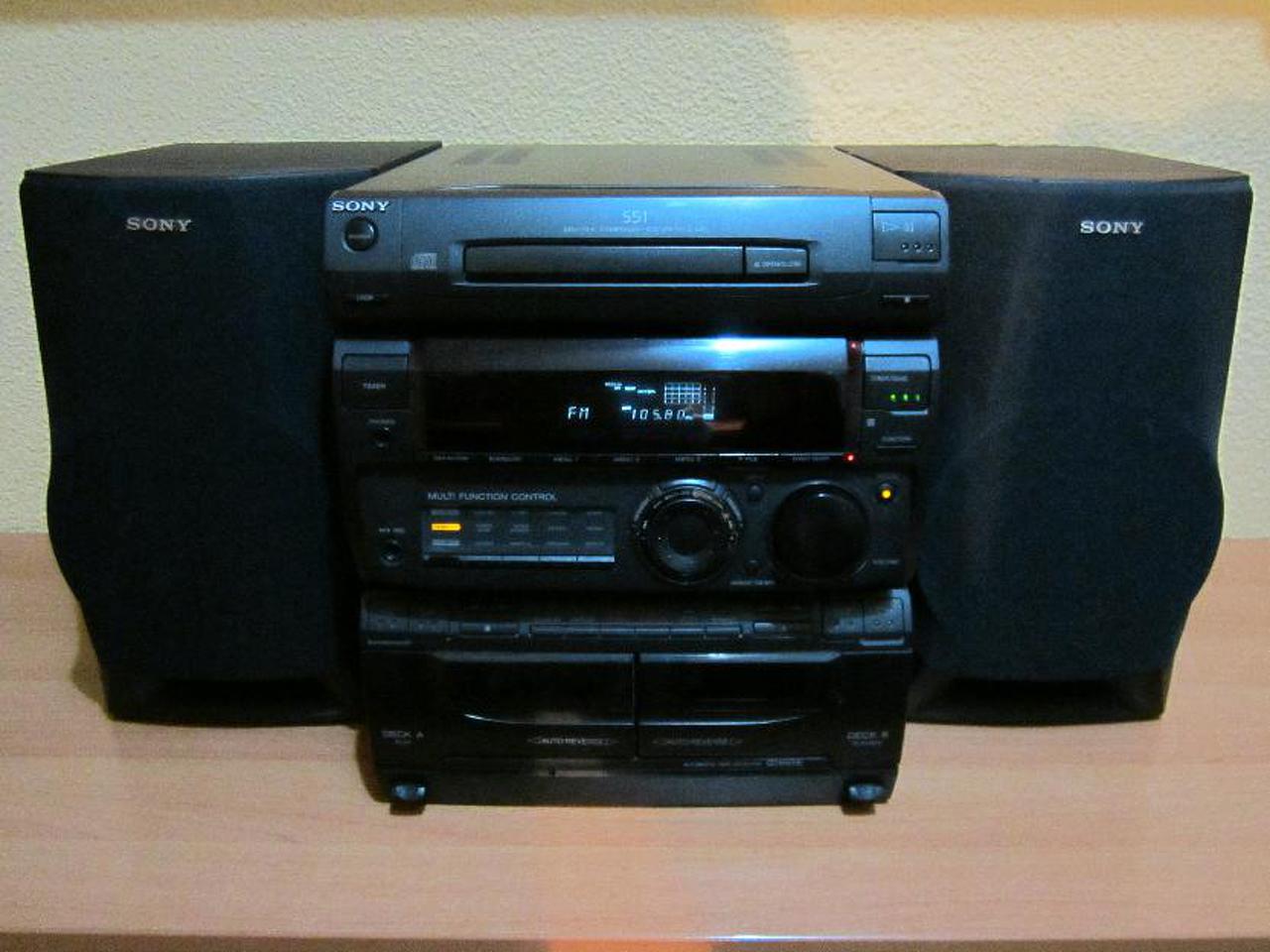

(#) Vales hozzászólása Feb 11, 2015 /
SONY MHC551 mini-Hi-Fi-hez keresek kapcsolási rajzot. Valószínűleg a hangszórókat védő áramkör hibásodott meg, mert csak fejhallgatón szól, a hangdobozok nem. Gondolom a relét nem akarja elegedni vagy behúzni.
A hozzászólás módosítva: Feb 11, 2015
(#) gbiro72 hozzászólása Feb 11, 2015 /
Relé cserén vett részt. A 24 V-os körben a relé meghajtásnál tranzisztor cserélve lett. Holnap a prociig át lesz vizsgálva a vezérlés és csak reménykedhetek, hogy még lesz hibás alkatrész a proci előtt és nem a proci lesz tényleg a hibás.
(#) reloop válasza Vales hozzászólására (») Feb 11, 2015 / 1
Szia! Rajzom ugyan nincsen, de emlékezetem szerint a fejhallgató kimenet független a végfoktól.
A végfok hibából eredő egyenfeszültség menne a hangszóróra, ezért avatkozik be a védelem.
Leolvasod a végfok IC típusát, valamilyen STK lesz az, adatlapján látod melyek a kimeneti lábak, azokon mérj egyenfeszültséget testhez képest.
Ebben a témában nem illendő elmélyülni a javításban ezért az Erősítő mindig témát javaslom, ha rajz nélkül vágnál bele.
(#) Vales válasza reloop hozzászólására (») Feb 11, 2015 /
OK, Köszönöm Szépen! Akkor ebből fogok kiindulni, Köszönet a tippért!

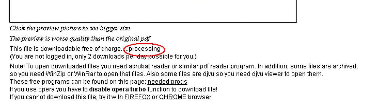

(#) kadarist válasza Sebi hozzászólására (») Feb 13, 2015 /
Azt is írd le, hogy hogyan tudja letölteni.
(#) djcaveman válasza kadarist hozzászólására (») Feb 13, 2015 /
Ha nincs regisztrálva az oldalra, regisztrál és letölt.
(#) kadarist válasza djcaveman hozzászólására (») Feb 13, 2015 /
Nem kell regisztrálni, csak meg kell várni, amíg a "This file is downloadable free of charge. ...processing" felirat helyén megjelenik a "Get Manual" gomb.
