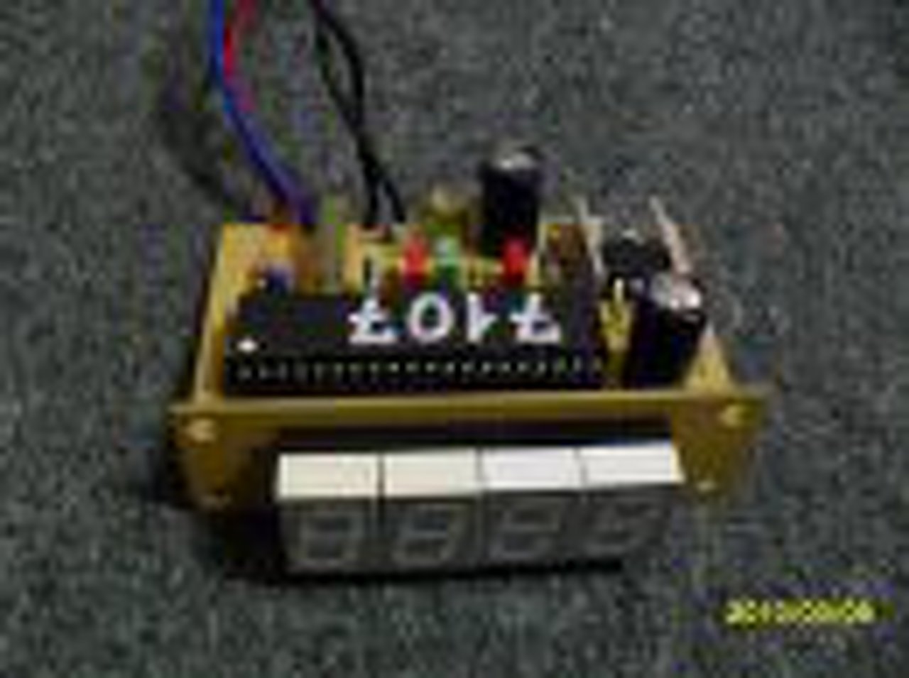

Ez egy erősen régi változat, de már kivezettem rajta a méréshez használható pontokat. A mellékelt képen ezeket megszámoztam. 1-2 csatlakozó a söntön van, az ide kötött műszerrel tudsz áramot mérni. A 2-3 csatlakozókra kötött műszerrel a feszültség mérhető.
Ennél a műszerek panelján kell az osztótagokat betenni, a hiteles méréshez.
Javaslok egy újabb változatot választani, mert azokon több módosítás mellett, a műszerosztók is ott vannak, és csak 200mV-os alapműszert kell rájuk kötni.
A két műszernek galvanikusan nem lehet közös pontja, tehát a táplálását is külön kell megoldani.
(Megnéztem, a rajzon is ott van a mérés, csak rá kell pillantani.)

(#) mazsola83 válasza Alkotó hozzászólására (») Feb 19, 2015 /
Ez a kijelzös labortàpot szeretn3m megèpiteni ha lehetne.ehez a fajtàhoz kellene nekem vasalható nyàkterv.vagy az ujjabbik terv.
