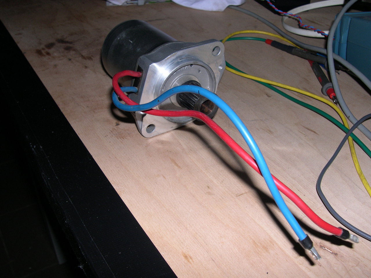

Lassan, lassan haladok! Sziasztok! Vettem 300 forintért egy darab vascsövet amiből lehet, hogy megtudom csinálni a fortunát. Elég gázos a kinézete. A Z golyósorsójára tettem 1 12x 1mm menetet, hogy ne zuhanjon le a marómotor tartó egység.

Az a motortartó lemez ugye csak ideiglenesen a kép kedvéért került fel ? Ezt a nagy főorsót én legalább 3 ponton rögzíteném ahhoz viszont pici a lemez . (az én "pici" 300w os motorom is két pontos rögzítést kapott pedig ő fele ekkora .)
(#) Koncsar válasza kaqkk hozzászólására (») Márc 1, 2015 /
Szia! Nincs a képen semmi ideiglenes lemez. Amit látsz az a motor alu rögzítő tömbje. A mostani képen állítom össze a motortartóját. Csak megint agyalnom kell rajta.
(#) mex válasza Koncsar hozzászólására (») Márc 1, 2015 /
Szia. Érdeklődve figyelem a géped alakulását. Úgy látom, azért néhány dolog még nincs előre letervezve. Csak néhány kérdés, ha nem zavar:Milyen teljesítményű/fordulatú a főorsómotorod? Eredetileg mit működtetett?
Az erőátvitelnél körmös-betétes tengelykapcsolót alkalmazol? A főorsó, és a hajtómotor egytengelyűségét hogyan bíztosítod? Mekkora maximális fordulattal tervezed használni?
(#) Koncsar hozzászólása Márc 1, 2015 /
Szia! 12V feszültségen ha elkezdem lefogni a motor tengelyét lakatfogóval mérve 40-50A áramot vesz fel és majdnem lefoghatatlan. A fordulata becslés alapján 3-4000 ford/ perc. Hogy mit hajtott az jó kérdés. Körmös tengelykapcsoló lesz. Az egytengelyűségre elöszőr csinálok egy illesztő tüskét, és még utána marad állítási lehetőség is. A max fordulatszám az 10000 körül lesz, de ez a motor felrögzítés kompatibilis lesz a nagyfordulatú mosógép motorommal. Remélem minden kérdésedre válaszóltam.

(#) l48 válasza Koncsar hozzászólására (») Márc 1, 2015 /
Ha jól látom akkor ez egy kormány szervó motorja. Talán pont ugyanilyen van nekem is. Egy ideig használtam a "z" tengelyem motorjának is. Természetesen egy enkódert kellett rá épitenem. Nagyon erős motor! Próbaként vagy 50kg-ot tettem rá tesztüzemben.
(#) Koncsar válasza l48 hozzászólására (») Márc 1, 2015 /
Szia! Az enkóderedről van infód amit megosztanál velem? Köszi előre is. A motor fenekét már megfúrtam és a tengelybe egy M4 menetet faragtam. Tachot akartam rá tenni. Félre értem, Te akkor nem munkamotornak hanem a Z mozgató motorjának tetted be?
A hozzászólás módosítva: Márc 1, 2015
Egy HEDS enkódert raktam rá. A motor szétszedése nélkül. Belevágtam a motor tengelyébe egy M5 menetet ahogy Te is. Majd egy tengely csonkot belecsavartam és beleragasztottam.
Az egész motort esztergába fogtam és egy 12V akkuról pörgetve megesztergáltam futáspontosra a kiálló tengelyvéget. (Ebben az esetben az esztergát áramtalanitani kell mert a szokás nagy úr és feltekeri az egész történetet akkuval együtt)
A képeket most készitettem. Az enkódert az idő már leszerelte, de jól látható a felszerelés módja.
