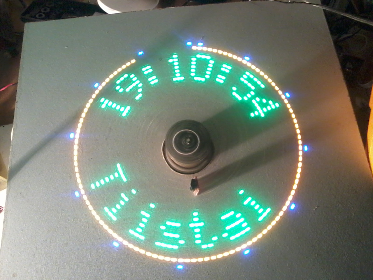

Idézet: „sem a rotortól jövő "vezérlésre".” "sem a bázistól jövő vezérlésre." De kiderült, hogy működik az adatkapcsolat, hála Pali79-nek a már fordított hexért. Igaz tükörképet mutat az ora, de azzal az állománnyal tudom vezérelni a rotort a PC-ról 90 kitöltésnél már végrehajtja a parancsokat. A hozzászólás módosítva: Márc 9, 2015
Először is köszönöm az eddigi türelmeteket! Patexati közbenjárásával kiderült, hogy a rotor azért nem reagált a távirányítóra, mert rosszul választottam meg a dióda típusát LL4148 nem jó a TSOP kimenetéhez! Ezuton is köszönöm neki a segítséget! Még harcolok az adatkapcsolattal ( néha megy néha nem....) ![]() De a képek magukért beszélnek! Azt az egy ledet majd pótolom a későbbiekben.
Szép ez.Nekem tetszik.Különösen a nyák lap,jól sikerült.Tiszta egyenletes ónózás.
Nem csodálom, mivel a te képeidet nézegetve, és az előző órámtól levont tapasztalatok (és nem utolsó sorban párom sulykolására) lett zöld színű.
ami a valóságban sokkal szebb egyébként, mint ezeken az elmosódott képeken.

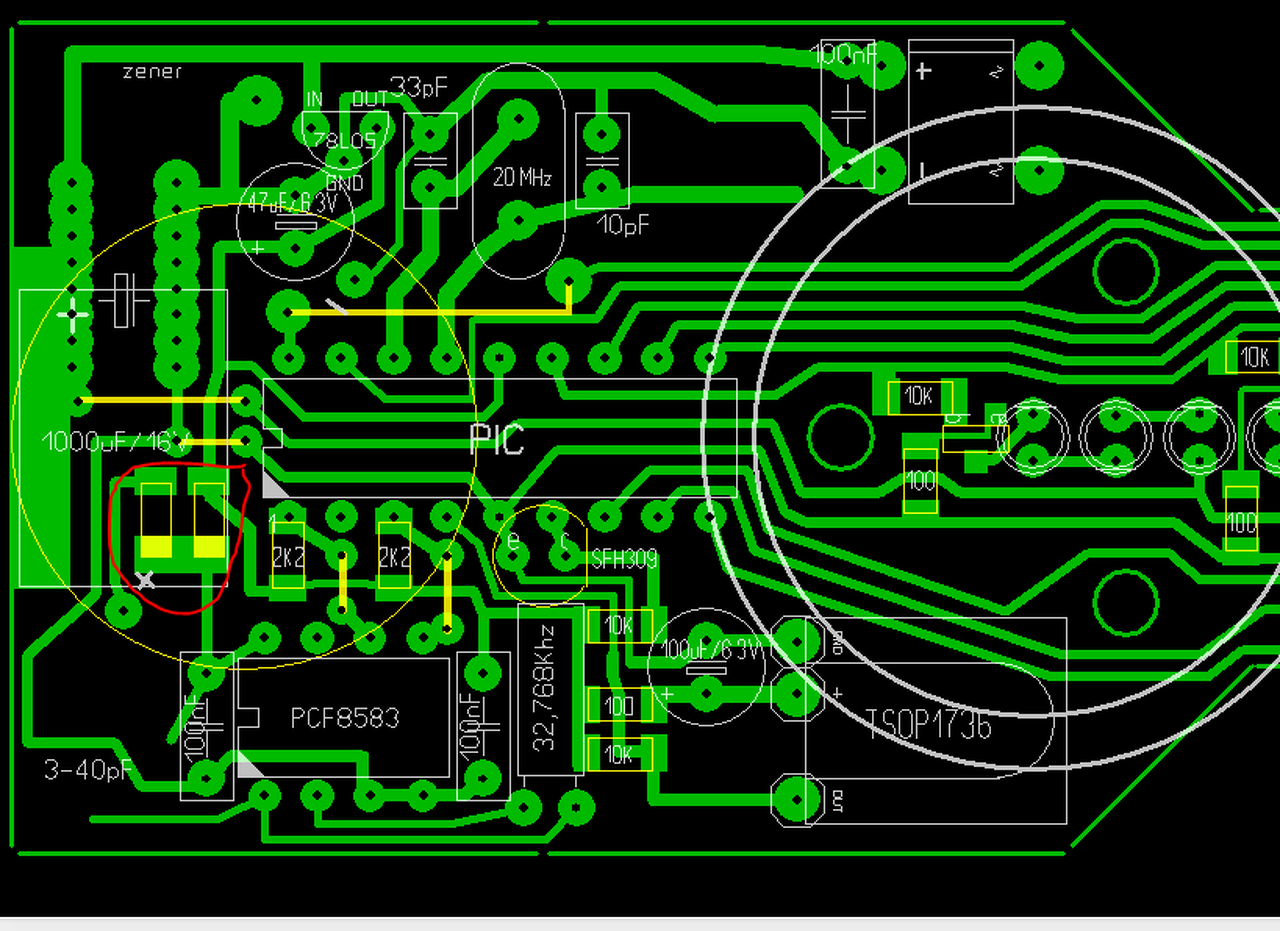

A 886 órán szeretném megoldani biztonságosan a VPP lábon lévő LL103C dióda hiányát. Most ott tartok, hogy kerestem egy SMD Schottky xxxxx diódát. Amit ez lapján azonosítottam schottkynak: Idézet: „Ha a kijelzett érték 100 alatti akkor gyanakodhatunk, hogy az eszköz hibás, zárlatos, vagy más alkatrésszel van dolgunk (nem sima dióda), 100...300 között schottky vagy germánium diódával van dolgunk,” Ez a mérés nálam 220 értéket adott. Beforrasztottam adatkapcsolat ki, és már ment is a rotoron levő TSOP. Viszont merjem most rácsatlakoztatni a programozót, vagy van más kritérium is amit figyelembe kell venni a dióda választásakor?

Ez milyen alkatrész a 628-648-as bázison? Ez is egy tsop 1736?
Legjobban a régebben kapható TSOP1836 -ra emlékeztet. Jó a helyébe a TSOP4136 vagy a TSOP4836.
Köszönöm. Tehát akkor erre a panelre is kell egy és a másik paneljére is?
Ez a két dióda milyen típusú a rotoron?
Csak egy kell! Vagy az előlapra teszed,vagy ha nem csinálsz neki előlapot akkor beleforraszthatod a főpanelbe is.
