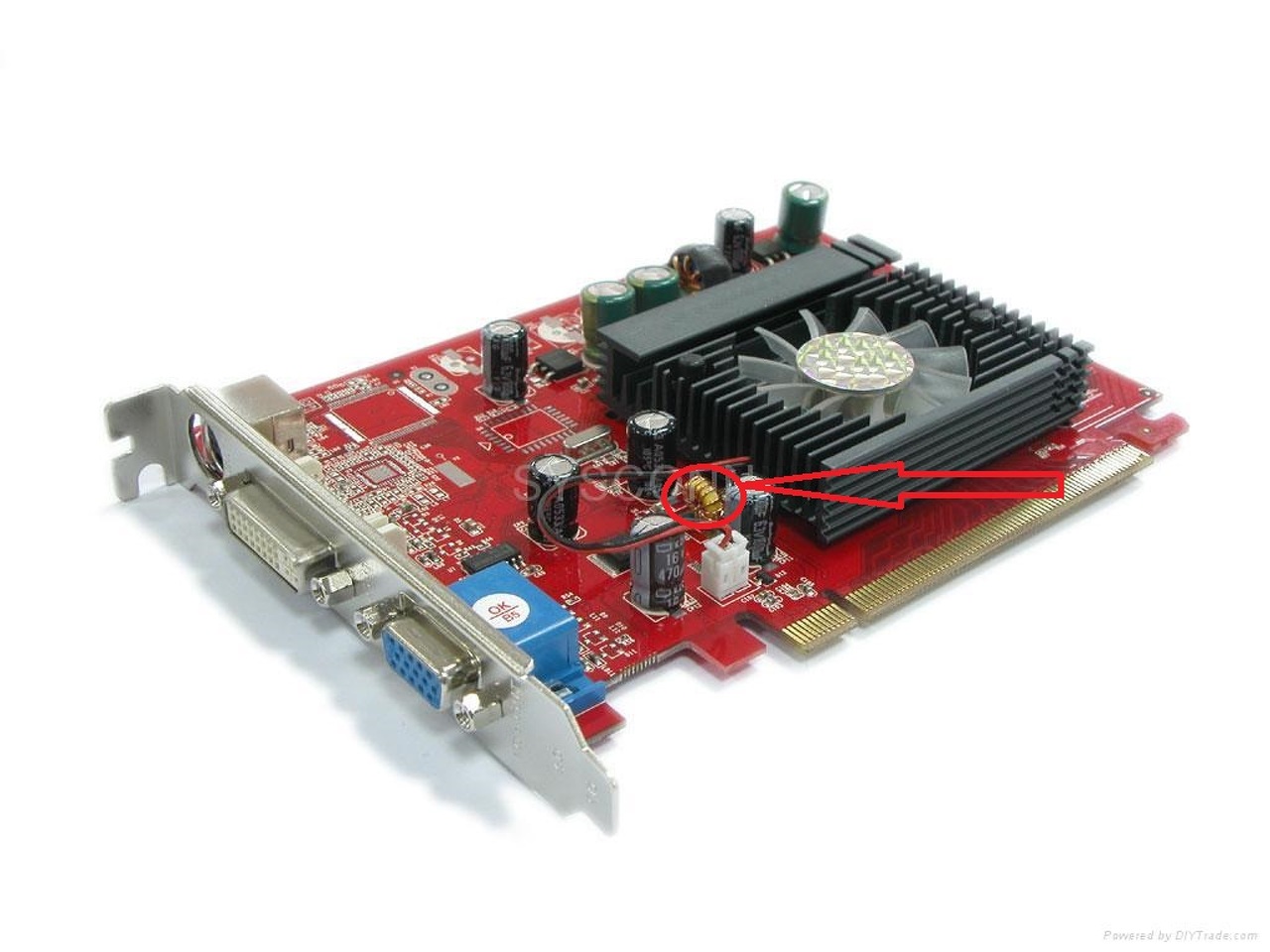

A minap letört egy kondi a számítógépem videókártyájáról. Megtudnátok nekem mondani, hogy a képen pontosan milyen kondi látható és hogy vissza lehet e forrasztani?
Geeforce 6500-as 256 MB DDR2-es videókártyáról van szó.
(#) kocsgab002 válasza zsocasos hozzászólására (») Okt 8, 2014 /
Az nem egy tekercs véletlenül?
(#) zsocasos hozzászólása Okt 8, 2014 /
de igen bocsánat.
(#) birs válasza zsocasos hozzászólására (») Okt 8, 2014 /
Szia !
Miért ne lehetne vissza forrasztani,ha a panel nem sérült meg,és látszik honnan jött le
simán visszaforrasztható
(#) Zsora válasza zsocasos hozzászólására (») Okt 8, 2014 /
És egy nagy melák furatszerelt gyűrűmagos tekercs hogyan törik csak úgy le (vagy ki)?

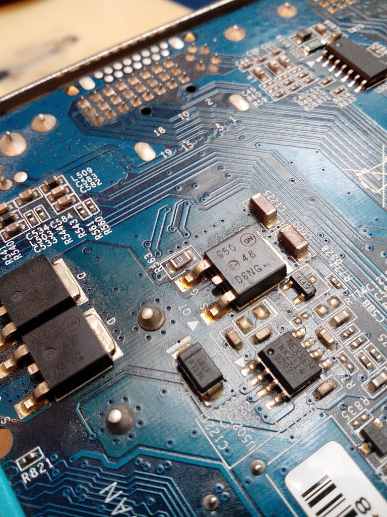

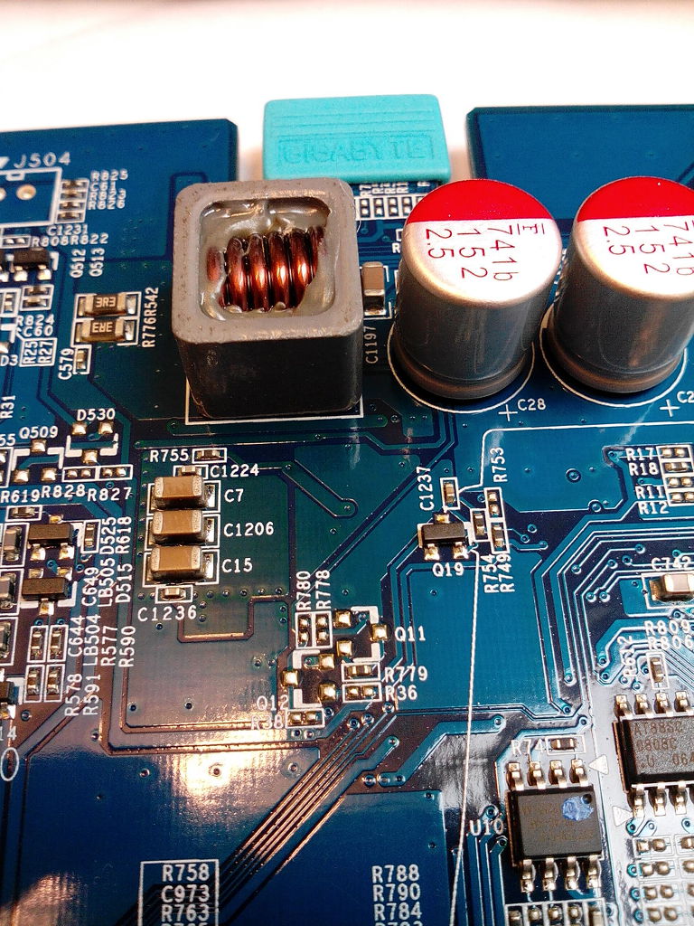

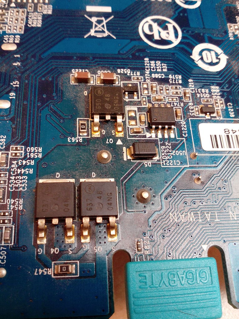

Van egy passziv hűtésű 8600GTS kártyám, először elkezdett fagyogatni a gép, aztán egyszercsak nincs többé kép a monitoron, és beigazolódott, hogy a kártya rossz. BIOS csipogja a kártyát. Az egyik tekercs környékén elszíneződés a PCBn, a képeken látszik. Gondolom a hő elvitt magával valamit a vadászmezőre a környező alkatrészek közül. Szerintetek van esély rá, hogy javítható?
(#) kadarist válasza baskiria hozzászólására (») Márc 19, 2015 /
A Q7 lábainál jók a forrasztások?
(#) baskiria válasza kadarist hozzászólására (») Márc 19, 2015 /
Szia,
Nagyítóm épp nincs kéznél, próbáltam kicsit feszegetni, jónak tűnik sajna. Este lehet hogy rámegyek pákával azért. Csatolva egy közelebbi kép.
(#) don_peter válasza baskiria hozzászólására (») Márc 19, 2015 /
GPU lesz a ludas
Lehet még javítható..
(#) baskiria válasza don_peter hozzászólására (») Márc 19, 2015 /
A kérdés, megéri-e? Nem egy atomerőmű ez a kártya... Mennyibe fájhat egy ilyen újrabogyózás?
(#) Gabó válasza baskiria hozzászólására (») Márc 19, 2015 /
Ez a passzív giga 8600 ugye? Alapból melegedő fajták, csoda, hogy eddig bírta. A helyedbe vennék egy másikat, mert nem éri meg a kártyával foglalkozni, ha BGA, ram, esetleg GPU hibás. A fagyogatás is a túlmelegedésnek tudható be.
(#) baskiria válasza Gabó hozzászólására (») Márc 19, 2015 /
Koszonom a valaszokat, megy a kukaba.
Nem kell újragolyózni...
Ide is érvényes ez a cikk: Bővebben: Link
Amúgy 4eFt lenne siker esetén a javítása..

(#) Gabó válasza don_peter hozzászólására (») Márc 19, 2015 /
Kb az egész vga ér annyit, működőképesen...
1eFt anyagköltség..
Gabó: egyet értek..
