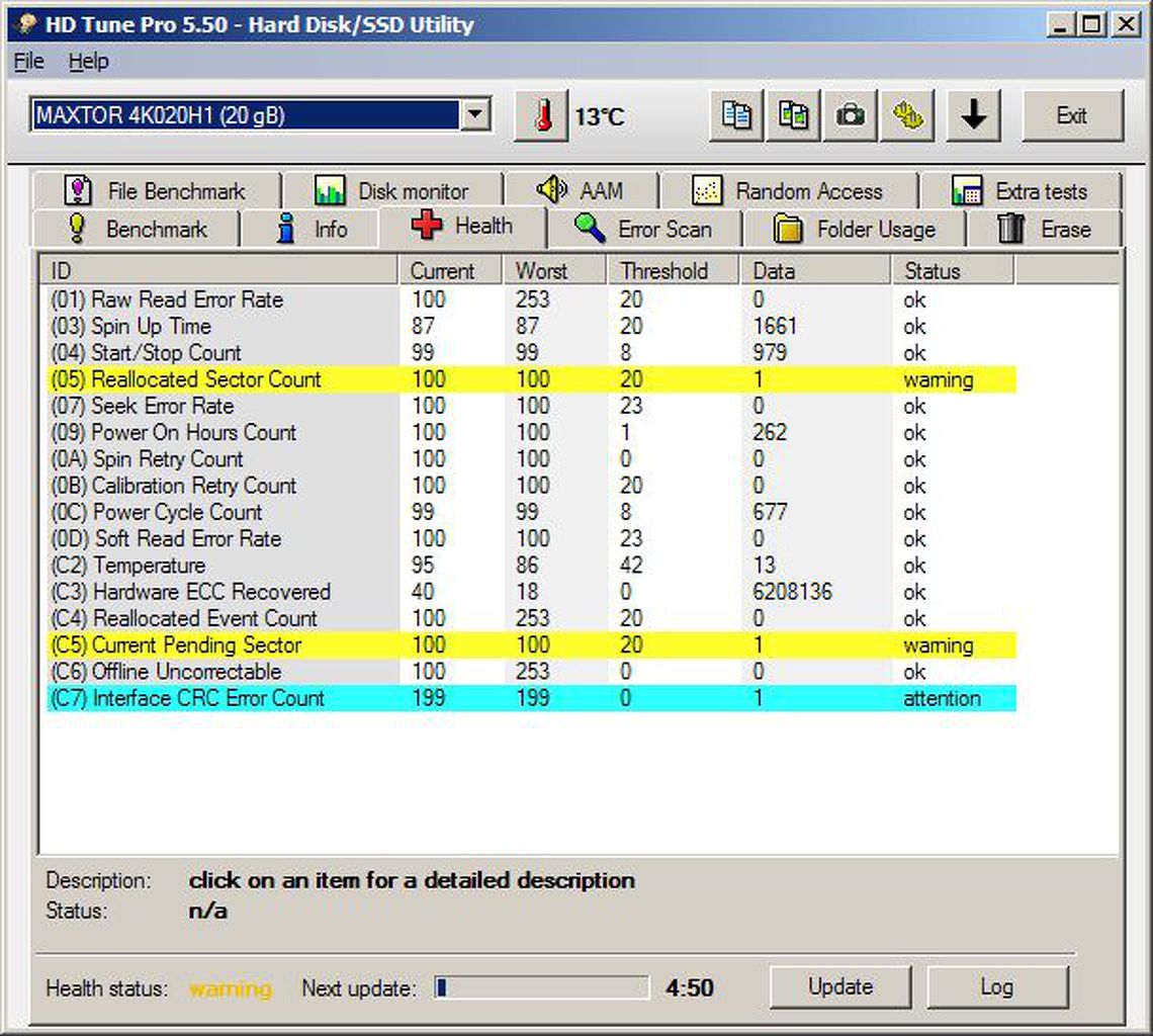

Adott egy 3,5 éves Samsung 2TB-os winchester (3 év gari volt rá lol). Tegnap felsírt a Windows, hogy most azonnal csináljak biztonsági másolatot, mert irgum-burgum, stb.
SMART-ból kiolvasva azt mondja a Spin-Up Time nem megfelelő. A winyó még nem halálozott el, de az adatvesztés nem vicc, szóval ma/holnap átköltözök egy új winyóra. Kérdésem az volna, hogy ezen minimális infó alapján mi kínja lehet a winyónak? Valami tesztet lehet rajta futtatni, amiből megállapítható, hogy mondjuk javítható-e egyáltalán? (Ez lehet hülye kérdés volt )
(#) pittti válasza cptbalu hozzászólására (») Ápr 20, 2015 / 1
Szervusz!
A HdTune nevű program HEALTH fül alatti adatok a lényegesek (vagy a HD Sentinel adatai).
De megmondom én mi a baj...
„...Spin-Up Time nem megfelelő”
Lassú felpörgési idő - ez sajnos a lemeztányérok csapágyazásának a hibájára utal (kevés, vagy beszáradhatott kicsit a kenőanyag). Semmiképpen nem javítható, a winyót félretenni addig amíg nincsen egy másik, majd azonnal menteni (amíg még lehet).
