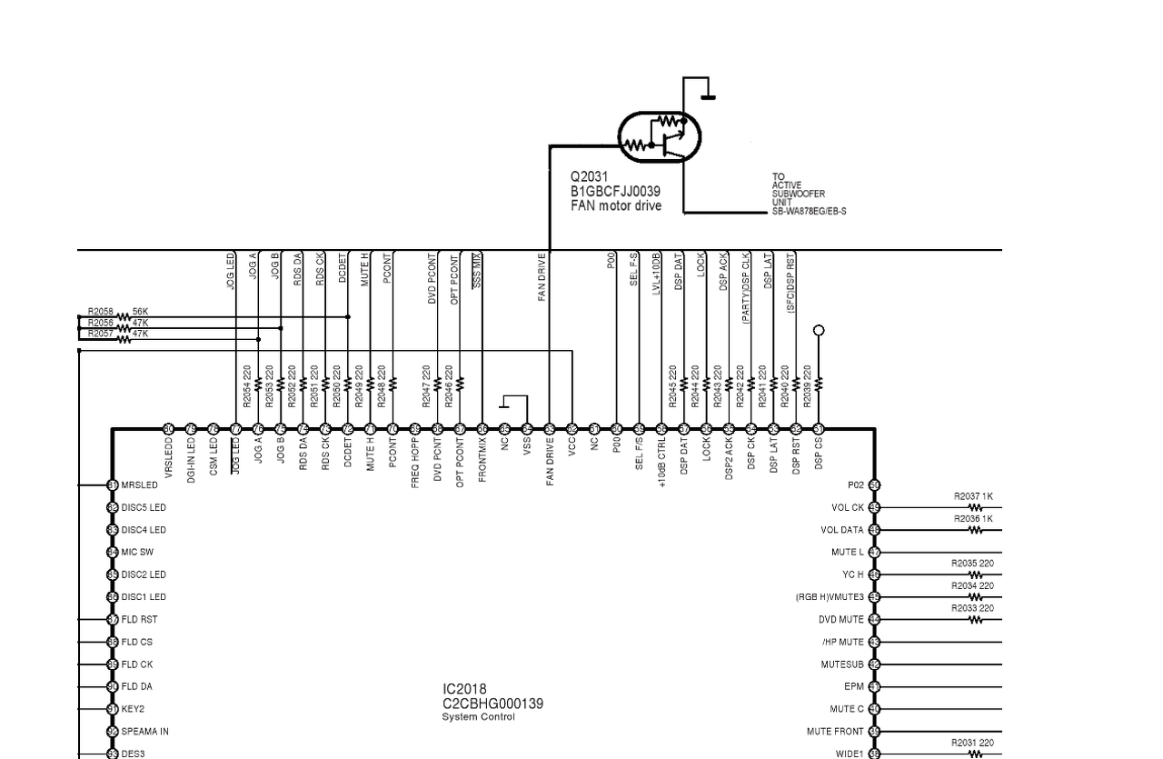

Panasonic (SBWA870-SA-HT870) házi szett F61 hibakóddal. Őszinte leszek több Forumon írták a ventilátornak azonnal indulnia kell, ez meg se moccan. Átnéztem a ventilátor árkörét, de egyszerűen nem értem már kínomban átszíneztem a rajzot hogy jobban át lássam. Átnéztem a végfokokat is F61 lehet végfok hiba egyen feszültség nincs a kimeneten. Gondoltam kontakthibára át forrasztottam az egész panelt semmi változás, a két egység egymás nélkül nem működik, így külön nem tudom lepróbálni annyit, tudok, hogy hangminőség problémával kezdődött. Megfordult a fejemben hogy kiforrasztom, az egyik végfokot úgy el vannak hajtva lábai, hogy feleslegesen nem kínoznám a fóliát. Ezért kérném a Szegiségeteket valaki talán már találkozott ezzel a szörnyeteggel. Mellékletben elküldöm a színezet rajzomat mérési értékekkel és az eredeti dokist.

(#) titi válasza feco45 hozzászólására (») Ápr 16, 2015 /
Hali
1. Mit értel hangminőség problémán?
2. Ha eleve kiáll hibára, akkor nem is fogsz mérni a kimeneten egyenfeszt, mert lekapcsol.
3. Ha végfoknál nem vagyok biztos a dologban, én azt csinálom, hogy az adott lábat óvatosan elvágom, hogy szükség esetén össze tudjam forrasztani, és így nem kell a nyákot ˝égetni˝.
(Nem kell az egész IC-t kivenni, elég a táp, vagy kimeneti lábát kiiktatni a hibakereséshez.)
Ez utóbbi sok dologtól függhet, csak általános tanács, mérlegelni kell, hogy alkalmazható-e?
(Csak telefonról vagyok, nem néztem a rajzod, ezért csak javaslat.)
(#) feco45 válasza titi hozzászólására (») Ápr 17, 2015 /
Szia !
Ennél bővében nem fejtette ki a minőség romlást.
Végső megoldás a végfok leválasztása lesz, előbb a fan drive áramkör ellenőrzöm lehet, hogy valamelyik tranzisztor szivárog,
Három másodperc múlva kapcsol le. Bekapcsolom üdvözöl kikapcsolom elköszön gyorsan visszakapcsolom F61 és így marad nem kapcsolja le a tápot.
Biztosítékok jók nem füstölt le benne semmi.
Lehet hogy a dvd egységben is van hiba, fan drive.
