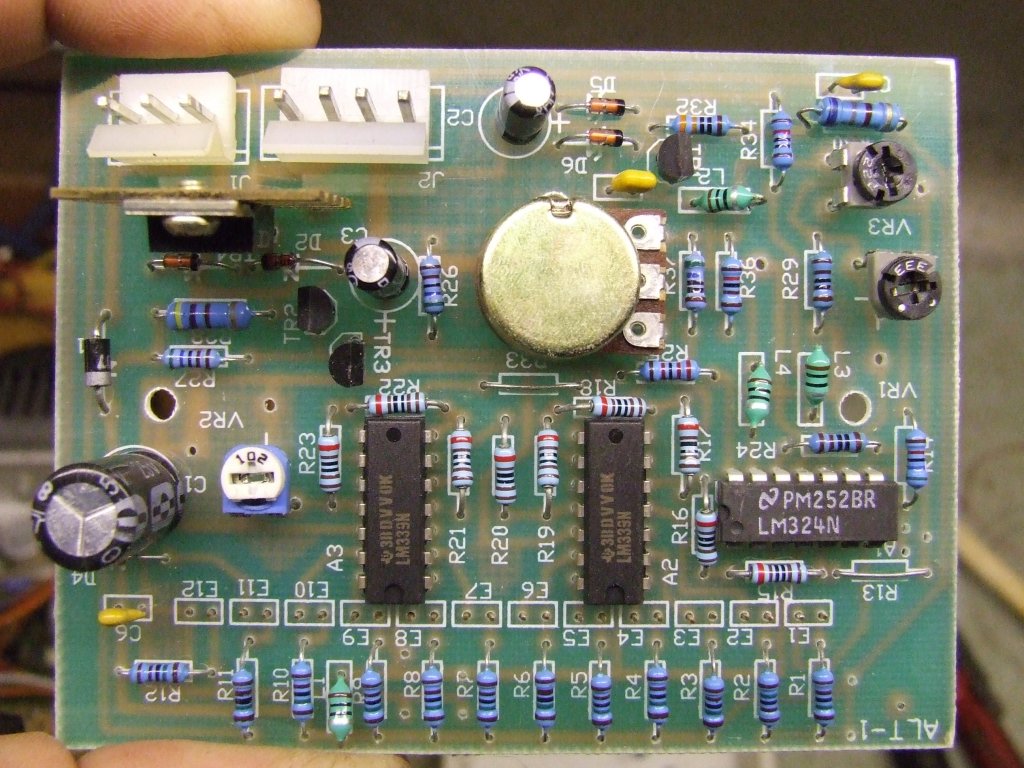

Hali. JLT-02-m van, de valami baja van. Amikor forrasztok, világít végig a fűtést jelző piros LED, de hűl kifelé egészen addig, amíg a páka hozzáér a forrasztandó felülethez, aminek a vége, hogy túl hideg lesz a páka a forrasztáshoz. Ha várok egy kicsit, újra felmelegszik, majd kezdődik minden elölről. Így nem lehet dolgozni. Ha a páka simán a tartójában van, akkor nem hűl ki, szépen tartja a hőfokot. Ha már a forrasztásra alkalmatlan hőfokon van a páka, de továbbra is a forrasztási felülethez nyomva tartom, akkor nem indul el a melegedés, hanem a minimum 1 LED-es 150 fokon marad. Ilyenkor csak a power zöld, a fűtés piros, és 1 zöld hőfok LED világít.
Mi okozza ezt? Melyik alkatrészt kell cserélnem? Van sima 230V-os pákám, ezzel meg tudom csinálni. Megtaláltam a vezérlőpanel képét itt. Bővebben: Link
Szerintem a kábeled van eltörve. Azt írod, hogy a tartójában jól működik. Ha kézbe veszed, akkor már nem érintkezik.
