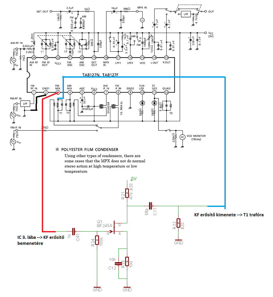

kadarist: Igen, nekem is úgy tűnik, csak ez egy elég gagyi 1 IC vevő (sima forgókondis hangolással, nem varikappal) amiben minden integrálva van, úgyhogy elég rossz volt a vetél éppen ezért nem is csináltam felvételt a hangról. Ez tulajdonképpen csak arra volt jó, hogy adjon egy kis sikerélményt. Viszont most már leadtam a rendelésemet a HAM bazárnál és külön vettem MosFet pakkot is (6 db BF961, 6 db BF964, 18 db BF982 tranyót tartalmaz), úgyhogy megépítem a fentebbi vevő kapcsolást és külön néhány antennaerősítőt is, hogy tudjak kísérletezni a rádióval is. Egyébként a légiforgalmi adók szépen jönnek rajta, csak pont nem az kell nekem. Ha az antennaerősítővel javul a vétel akkor kap egy ilyen: Bővebben: Link BF245-ös KF erősítőt is a rádió, bár nem tudom hogy fogom beügyeskedni, mert elég rendesen ösze van zsúfolva nyákja.
Közben gondolkoztam a KF erősítős részen, és arra jutottam, hogy kipróbálom mert találtam hozzá minden alkatrészt itthon.
Viszont a beépítésével kapcsolatban lenne egy kérdésem: melyik variáció lenne a legjobb: ha az erősítő bemenetét az IC 3-as lábára kötöm a kimenetét pedig a T1 trafó bemenetére (1-es kép) vagy a másik, hogy a KF erősítő bemenetét a T1 kimenetére kötöm a KF erősítő kimenetét pedig a 10,7MHz-es kerámiaszűrőre kötöm (2-es kép)?
Jól értem hogy plusz fokozattal akarsz KF jelet erősíteni? Ennél szerintem jobb megoldás lehet az antenna tövébe tenni egy BF981-et egy hangolt körrel.
Én nem tranzisztort használtam, hanem TBA120U-t vagy S-t. Az erősített jelet a 9-es vagy 7-es lábról vettem le és az L2-t ilyenkor nem kell beépíteni és az L1 helyett egy 500 ohm-1kohm-os ellenállást lehet beépíteni. Bővebben: Link.
