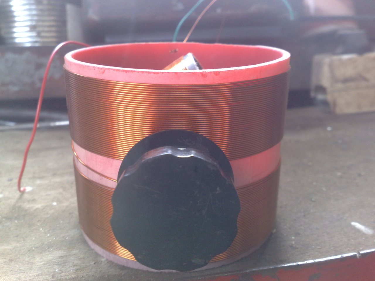

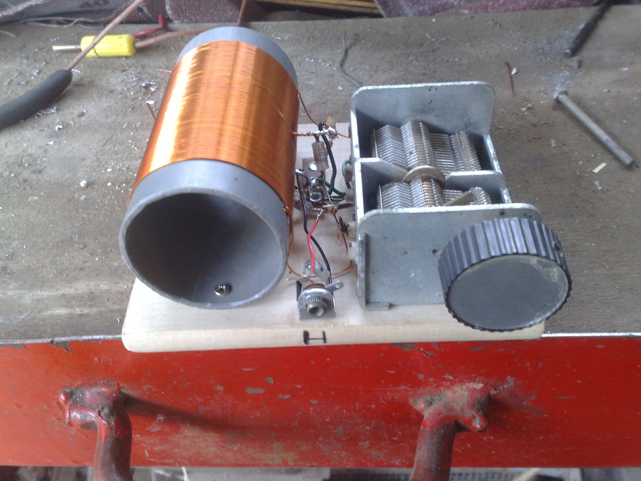

(#) madzagos válasza Attila00 hozzászólására (») Máj 13, 2015 / 7
Kedvcsinálónak itt egy detektoros amit ma készítettem.Alkatrészei az itthoni lomokból került elő. Ami pénzbe került az a deszka(tecsó reggeliző deszka méretre vágva),a 2db banánhüvely,és a forgatógomb. Sok sikert az építéshez!

(#) fecameca válasza madzagos hozzászólására (») Máj 14, 2015 /
Azon kívül, hogy az 1920-as években nem létezett még nagyfrekvenciás vas, van valami értelme ezeknek a hatalmas légmagos tekercseknek azon kívül, hogy mint iskolai szemléltető eszköz jól mutat?
(#) madzagos válasza fecameca hozzászólására (») Máj 14, 2015 / 1
Működik,és nem a méret volt a lényeg. Hanem az otthoni lomtárból lett készítve. Jót szórakoztam míg elkészült.

(#) madzagos hozzászólása Máj 15, 2015 / 7
A mai építésem egy újabb detektoros rádió lesz. A tekercsel már kész vagyok. Az alaplapot kell még kivágnom és rakhatom össze.

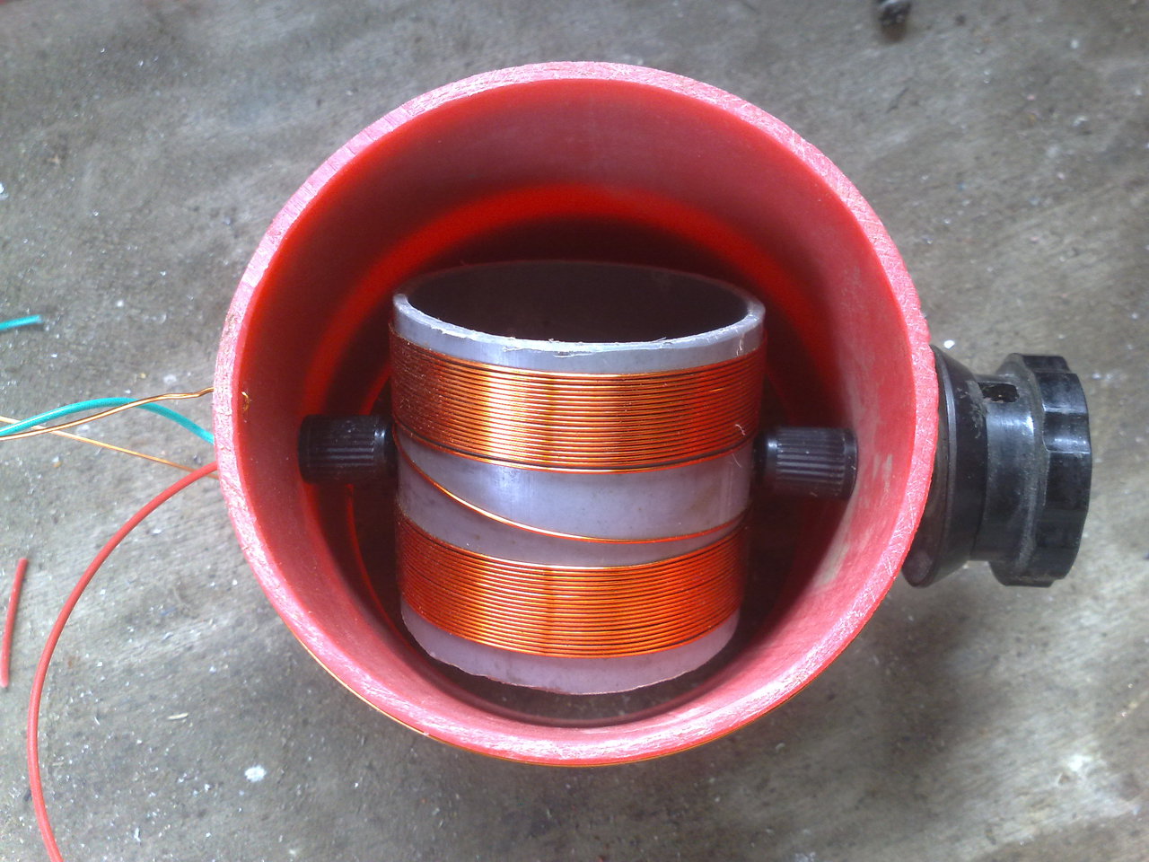

A tekercs akkor jobb ha leágazások vannak, vagy ha csúszkás? Mármint le van kaparva a lakkozás és úgy van ráépítve a csúszka(potméter módjára).
A hozzászólás módosítva: Jún 10, 2015
(#) Gafly válasza mustang74 hozzászólására (») Jún 10, 2015 /
Zsákán is lesz találkozó
A leágazás talán azért jobb, mert úgy a csúszka biztosan nem zár rövidre menetet (ami veszteséget okoz). De a legszebb a variométer
(#) mustang74 válasza Gafly hozzászólására (») Jún 10, 2015 /
„De a legszebb a variométer”
Az az egymásba csúsztatott tekercsek?
(#) Kera_Will válasza mustang74 hozzászólására (») Jún 10, 2015 /
Igen egy nagyobb méretű álló tekercsben egy kisebb méretű elforduló tekercs.
(#) Kera_Will válasza mustang74 hozzászólására (») Jún 10, 2015 / 1
Legutóbb ezt építettem meg.
Ennek az előnye , hogy nem kell drótot kifeszíteni a szabad ég alá.
Ezáltal a villámvédelmi problémákat is részben megoldja.
Persze a közvetlen közelben lecsapó villám némi indukált jelet biztos fog gerjeszteni a tekercsben .
Irányhatása jól érzékelhető.Szelektivitása is jelentős 500 pF forgóval 3 különböző állomást vettem vele.
BAT46 schottkyt és piezzo "csipogó" volt a detektor és hangátalakító.
Elnézést kérek !Legközelebb képet is rakok fel, most csak erre a vázlatra telt.
Szerintem ez alapján is elképzelhető a kivitele.
