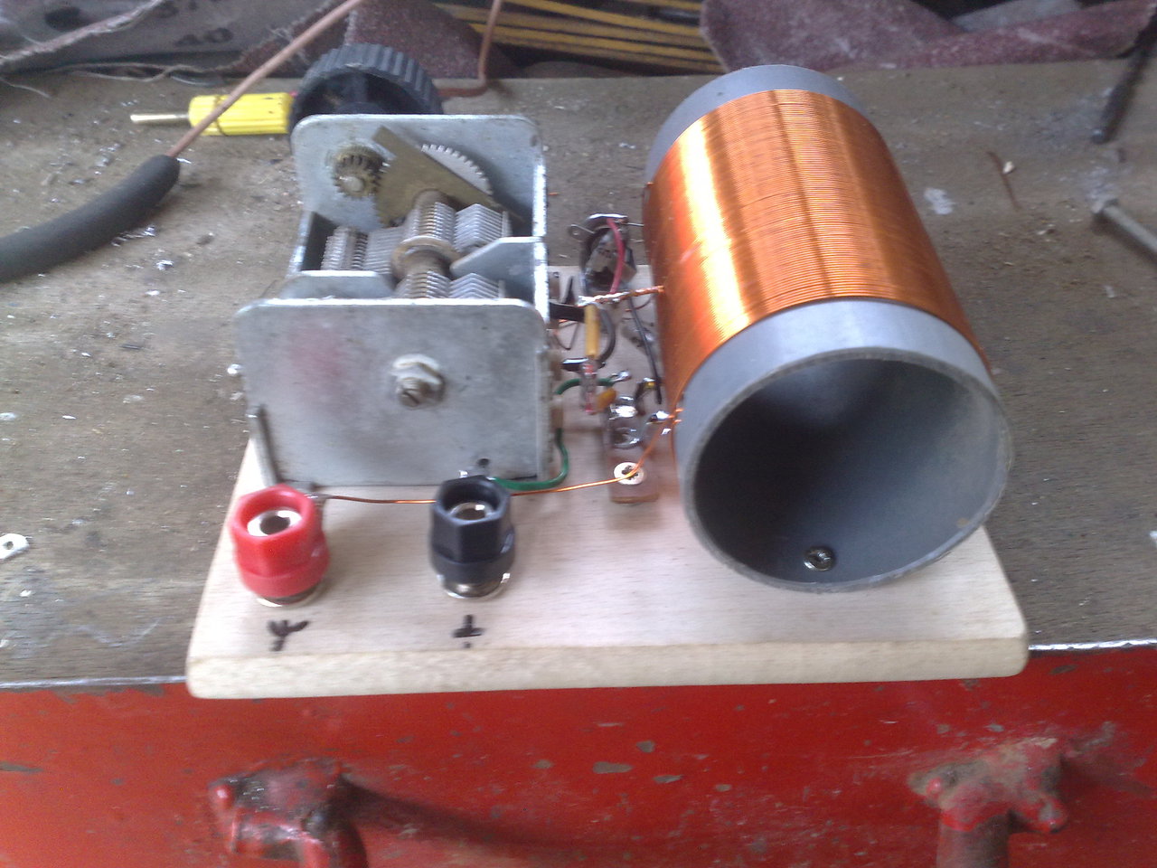

Kedvcsinálónak itt egy detektoros amit ma készítettem.Alkatrészei az itthoni lomokból került elő. Ami pénzbe került az a deszka(tecsó reggeliző deszka méretre vágva),a 2db banánhüvely,és a forgatógomb. Sok sikert az építéshez! A hozzászólás módosítva: Máj 13, 2015
Végre valaki épít is nem csak beszél róla!
Azon kívül, hogy az 1920-as években nem létezett még nagyfrekvenciás vas, van valami értelme ezeknek a hatalmas légmagos tekercseknek azon kívül, hogy mint iskolai szemléltető eszköz jól mutat?
Működik,és nem a méret volt a lényeg. Hanem az otthoni lomtárból lett készítve. Jót szórakoztam míg elkészült.

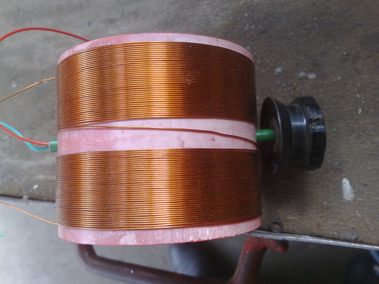

Legutóbb ezt építettem meg.
Ennek az előnye , hogy nem kell drótot kifeszíteni a szabad ég alá. Ezáltal a villámvédelmi problémákat is részben megoldja. Persze a közvetlen közelben lecsapó villám némi indukált jelet biztos fog gerjeszteni a tekercsben .Irányhatása jól érzékelhető.Szelektivitása is jelentős 500 pF forgóval 3 különböző állomást vettem vele. BAT46 schottkyt és piezzo "csipogó" volt a detektor és hangátalakító. Elnézést kérek !Legközelebb képet is rakok fel, most csak erre a vázlatra telt. Szerintem ez alapján is elképzelhető a kivitele. A hozzászólás módosítva: Jún 10, 2015
