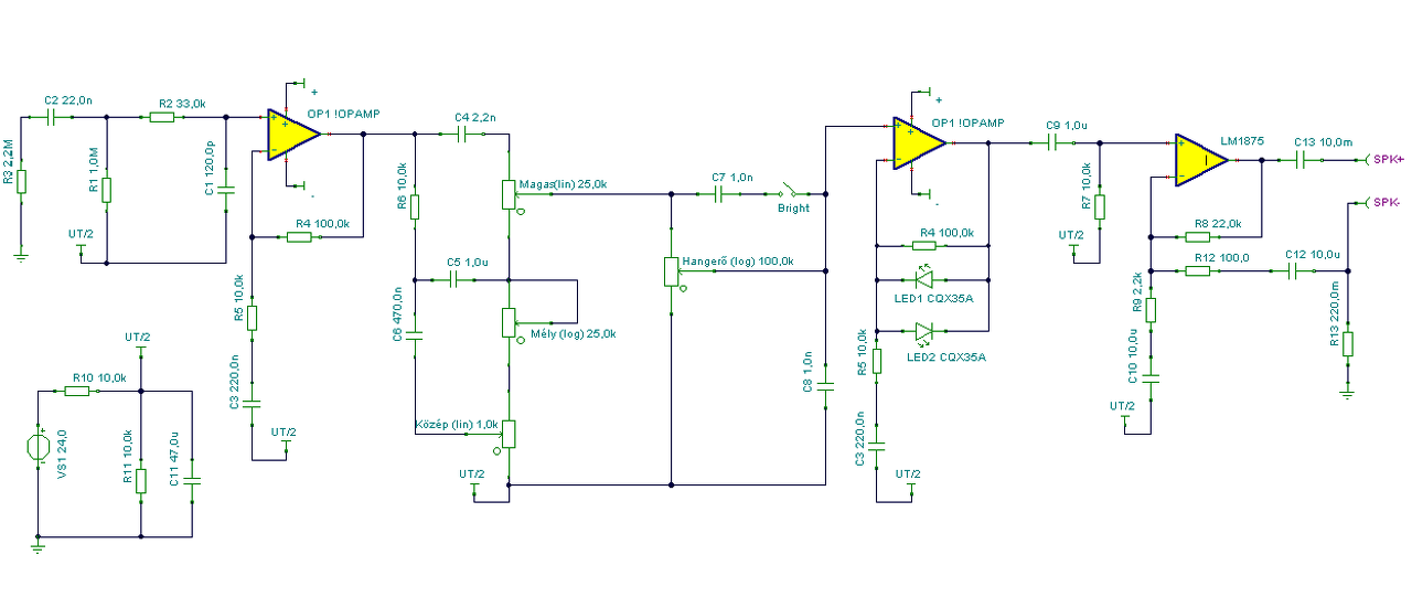

Rajzoltam neked egyet, ha nem, hát nem!
1, hangszín
2, a kapcsolás 2 potis szabályzással.
No, utolsó mondókám ebben az ügyben, mert megígértem a módosított végfokozatot...Ebben a formában kb 2-3Ohm virtuális kimeneti ellenállást képvisel, így a rezonanciákon 4-5dB kiemelést kapsz 4Ohmos hangszóró esetében. Komplexebb terhelésekre nem javaslom, csak "egy szál" hangszóróra. R5 értékének variálásával lehet kisebb nagyobb kimeneti ellenállást elérni. Durvább visszacsatolást nem javaslok, mert a hangszóró fázistolása már nagyobb frekvenciákon olyan lehet, hogy begerjedhet. DC védelem vagy egy-egy nagy méretú kicsatoló elkó a hangszóróra és kész a projekt. További szép napot! Zs.

.Mi az a bright kapcsoló a C7 után? A kicsatoló elkót a hangszóró elé sorosan gondoltad pl, a + ágba? jani1987: a második képen az erősítő van? Mekkora a trafód?
Igen, de +/- táp esetén kissé macerás a dolog, akkor szembe kell kötni 2db elkót. Mármint polarizáció szerint szembe. De én inkább a DC védelmet ajánlanám, az megoldja a koppanásgátlást is ki be kapcsoláskor...

ZSozsóó: értem, köszi. A DC védelemhez nem elég a csatoló kondi? Elvileg ez volna a szerepe, nem? A koppanásgátlást hogy csináljam?
Igen, a kondi erre való, de mivel alacsony impedanciára csatolsz ki, jópár mF-ra lesz szükséged, tehát nyilván elkóról beszélünk. Neki meg van egy polarizációja. Tehát ha pl a + ágát kötöd a kimenetre, akkor csak a pozitív félperiódusban kap megfelelő polarizációt, mikor a kimeneti jel az IC-n átmegy negatívba, már olyan lesz a helyzet, mintha egy elkót fordított polaritással kötsz be. Ilyenkor láttam olyat, hogy 2 elkó sorba kötve, pl a + a + hoz, az egyik negatív az ic-re a másik a hangszóróra. Így állítólag jó, nekem soha nem tetszett ez a megoldás...A dc védelem teljesen kultúrált, az oldalon találsz egy egyszerűt a kapcsolások között, ki szoktam egészíteni "loss of ac" áramkörrel, így kikapcsoláskor azonnal ejt a relé és nem koppan a cucc. De anélkül is használható, egy ilyen egyszerű kapcsolásnál úgy gondolom nem kell elbonyolítani! Zs.

No, a rajz...A bright kapcsolót lehagyhatod, vayg kipróbálod milyen ha ott van, meg milyen ha nincs. Az egy kerülőút bizonyos frekvenciáktól felfelé, azokra a frekvenciákra nem él a poti osztása. Csilingelőbb lehet tőle a hang...A második fokozat erősítését majd lehet magasabbra kell venni ,ez a próba során kiderül, az első fokozat erősítéséhez nem nyúlnék, esetleg csak nagyon kis mértékben. Tápfesz lehet bármennyi, de 4 ohmhoz és LM1875 höz nem ajánlanék 24V nál többet. Zs.

Nem akartam kitörölni a hozzászólást, csak módosítottam. Ebben a kapcsolásan ,amit rajzoltam, valahogy jobb ,ha nincs még egy felüláteresztés, mert a visszacsatoláson keresztül épp az ellenkezőjét érjük el, tehát a nagyon- nagyon szub frekvenciákon indokolatlan kiemelések lehetnek...De jó ötlet ez a kicsatolási mód, mondom, soha nem jutott eszembe, nem is nagyon tűnődtem rajta, nem szeretem a kicsatolót valamiért. Az az egyszerű dc védelem egy plussz tranyó, ellenálás, kondi, dióda és van loss of ac is és nekem ennyi bőven elegendő! Kicsit féltem a 4x12-es V30 as ládámat. Jobb a békesség...Kapcsolásról amiúgy mi a véleményed? Szerinted értékelhető hangot fog adni? Zs.

, és van egy kérdésem.A hangszín utáni 2. előerősítőben lévő 2 lednek mi a szerepe? A rajzodon hol legyen a Gain és mekkora legyen? Közvetlen a végfok előtt szokott lenni, vagy bárhol lehet? Pl: akár az előerősítő bemenete előtt is lehetne ?
A nyitófeszültségét elérve limitál egy kicsit, lesimítja kicsit a jel tetejét, amolyan kompresszió. Úgy kellene belőni, hogy a végfok ic kimenetén a kivezérelhetősége alatt maradjon a kimeneti jel. Így nem tudod rondán túlvezérelni az egész cuccot.
