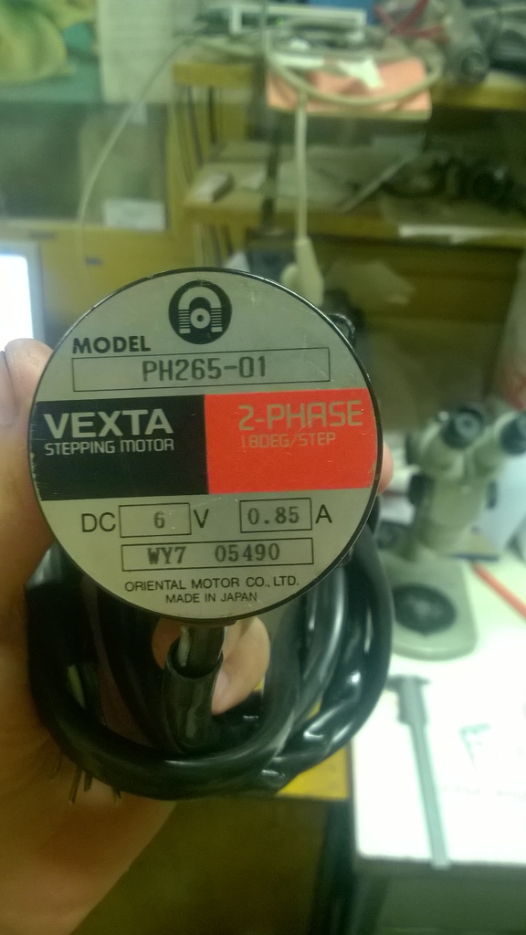

(#) HERC válasza Bakman hozzászólására (») Ápr 20, 2015 /
Én a két tranyóra gondoltam amin kb 2v esik.
Különben ellenállásosztóra az jönne ki jól ha 33 Ohm húzná fel.
Nagyábból 20ms /5 ms lenne a fél/egész lépés és akkor még elbírja a tengelyt.
Ugyanezt az optikát másol néztem 11 Volt vezérli..És normális léptető ic.
uC nem fogyaszt semmit sem szinte arra gondoltam so8 tokozásban is van 7805 100mA
teljesítménnyel.27K bázisellenállás van az uln adatlapja szerint beépítve.Azon
meg így uA folynak.Nem?
Arduino Bipolar Stepper
Ez az alapom csak elhagytam a zénert (nem számolok az indukcióval lehet pedig kéne)
És nem arduino hanem egy Tiny2313a lesz (és bascom basic)
Jól emlékszem minnél nagyobb a feszültség és minnél rövidebb időre annál nagyobb lesz az indukció ugye? (dehát nem ismerem a motorok indukcióját)

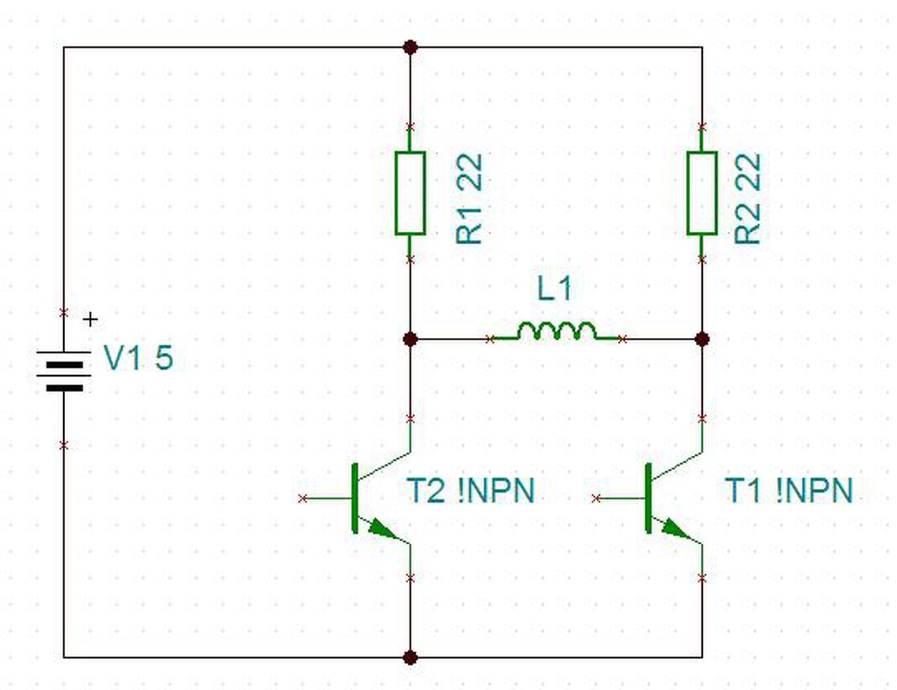

(#) Peter65 válasza HERC hozzászólására (») Ápr 21, 2015 /
Jó lenne, ha egy pontos rajzot mellékelnél, mert így nem tudunk hatékonyan segíteni.
A linkelt rajz eléggé energianyelő megoldás alkalmaz (a bekapcsolt 22 ohmos ellenállás több mint 3W-t disszipál). Az ULN sorozat áramkörei általában NPN open-kollektoros kapcsolókat tartalmaznak, amik inkább az unipoláris motorokhoz jók. A bipoláris léptető-motorokhoz inkább az L293D-t ajánlanám, amiben rendes H híd van.
Néhány apróbb észrevétel:
Az ULN2803 bázis ellenállásai az adatlap szerint nem 27K, hanem 2K7, ami azért kb. 1,5mA áramfelvételt jelenhet kapcsolónként.
A zéner elhagyása hiba, mert a motor induktív energiái csak az ellenállásokon tudnak elfolyni, ami túlfeszültséggel járhat, ami ellen védene a zéner. Fontos a fizikai kialakítás is a hatékony védelem érdekében. Lehet, ennek a hiánya miatt ment tönkre az előző ULN2803-ad.
A motor indukciója nem függ a rákapcsolt feszültségtől. Ha fontos az értéke, akár meg is mérheted, de nem gondolom, hogy előrébb vinne. Ami inkább fontos lehet, hogy mekkora a motoron kialakuló maximális áram, mert azt kellene kikapcsoláskor a zénerre átterelni, aminek rövid időre ugyan, de ki kell bírnia.

Nincs rajz mert csak breadboard van.ULN volt itthon...
De elsőre tekintve az l293 könnyebb alkalmazni..
Mivel a motor adott így átállok akkor az l293 -ra.
Programozást meg se kell változtatnom?
Jó lesz ugyanaz a vezérlés?
Jogos emlékezetből próbáltam a 27K az lehet 2K7 hát igen ott ezt benéztem.
L293-hoz akkor szinte semmi nem kell ..?
Bár azért érdekel hogy lehet kiszámolni a maximális áramot.

(#) Massawa válasza HERC hozzászólására (») Ápr 22, 2015 /
A 22 ohmos ellenállást hagyd békén, mert azzal állitja be a meglehetösen kezdö amatör a Vcc felét. A 4 kivezetéses motorban neki ugyanis változtatni kell a polaritást, amit 1 tranzisztoros kimenettel ( mint az ULN) csak ugy tudja elérni, ha sorbaköt a tekercsekkel egy hasonlo értékü ellenállást. Igy a tekercsek egy kvázi hidba kerülnek ( mindkét végük egy ellenálláson keresztül a Vcc-re van kötve), igy mindkét tekercsvégen levö tranyo ( ULN), felváltva tudja a tekercsben folyo áram irányát változtatni. A kérdés az, hogy az igy kapott áram elég-e a motor mozgásához.
Azért rossz ez a kapcsolás, mert sok mindentöl függ és nem azt teszi, mint amit egy L293 stb. alapbol tenne.

(#) ktamas66 válasza HERC hozzászólására (») Ápr 23, 2015 /
A cikkben pontosan azért emeli a tápfeszültséget a motor névleges feszültségének a duplájára, mert az ellenállásosztó azt a felére osztja, de az áramnak meg kell maradnia, mert különben gyenge lesz a motor. Tehát az ellenállásnak a motor ellenállásával kell kb. egyeznie, ha így gyenge, ezen csak a táp emelésével javíthatsz (így nő a motor árama).
(#) Massawa válasza Peter65 hozzászólására (») Ápr 23, 2015 /
A válasz egyszerü, a berendezésnek polaritást kell váltani a tekercsben. Ha az ULN-nek szimmetrikus lenne a kimenete mint az L293-nak, akkor ez pofon egyszerü lenne. Miután azonban csak a földre tudja huzni a tekercs egyik végét, gondoskodni kell arrol, hogy ezt megtehesse. Ezért kell a 22 Ohmos ellenállás. És nem lehet nagyobb, mert akkor nem igen folyna áram a tekercsen, ha meg kisebb akkor meg az ULN nem birna ki. Eźert az optimális megoldás, ha a tekercs nem kapcsolt vég´en a Vcc/2 fesz. Van
Nem nagyon van itt mit számolgatni. Ha beteszed a 22 Ohm-okat az csökkenti az áramot, az ellenállást csak addig csökkentheted amíg az ULN kimenete bírja (5V 22 Ohm-nál kb. 230mA folyik), mivel ezt rákapcsolja a tápra mikor földre húzza a tekercsvéggel együtt. Ha így biztosan lépked, akkor rendben, ha nem csak a tápot tudod növelni. Nem tudom mit szeretnél mérni, de amikor áll a motor a tekercsen egyenáram folyik.

Olyan egyszerü a képlet mint a pofon. Itt nincs szo fluxusrol meg hasmenésröl, hanem a legprimitivebb Ohm törvényröl.
A tekercs egyik munka állapotában a bal vége van a földre huzva, a jobb vége meg a 22 Ohmos ellenálláson megy a pluszra. Baloldali 22 Ohmos ellenállás meg az egészet söntöli (párhuzamosan van kötve). Ezért az ULN-nek a 22 Ohm 230 mA-ját meg a tekercs kb 120 mA-ját ki kell birnia!
Ezért adja a tekercsellenállással egyenlö ellenállás az legnagyobb elérhetö áramot. Bármilyen más ellenállás csak ront az egészen.
A tekercs másik munkállapotában meg forditva a jobb oldali vég meg a párhuzamoss 22 Ohm megy a földre a bal oldali vég meg a másik 22 Ohmon a Vcc-re.
Ennyi a rébusz. Fél perc matematika!

(#) Peter65 válasza HERC hozzászólására (») Ápr 23, 2015 /
Az áram meghatározásához beépíted a motort a helyére (legyen rajta a terhelés), a tekercskivezetéseket szabaddá teszed (most nem kell a vezérlő áramkör). A tápegység kivezetéseit kézzel csatlakozasd a léptetőmotor lépés szekvenciájának megfelelően. Ha labortápegységed van, akkor addig csökkentsd a feszültséget, amíg a motor még lépeget. Ha nincsen változtatható tápod, akkor köss sorba egyre nagyobb ellenállást a tekercsekkel, és keresd meg azt a legnagyobb ellenállást, aminél még lépeget a motor. A szükséges áramot ohm törvénnyel visszaszámolod.

Két malomba őrlünk. Te a kapcsolást elemzed, és a motor névleges állapotát szeretnéd elérni. Szerintem meg nem biztos, hogy szükség van a névleges nyomatékra, illetve a névleges áramra. Ha HERC megméri, akkor tudni fogjuk. Nem foglak tovább untatni.
(#) Massawa válasza Peter65 hozzászólására (») Ápr 24, 2015 /
Na meg egyszer elölröl. Minden berendezést föleg az ilyen kapcsolásban mindig optimális üzemmodba kell tervezni a legkisebb veszteséggel.
Eddig itt ebben a témában egyetlen kapcsolást láttam, igy csak arrol beszélhetek - az meg az volt amikor a tekercs 2 ellenállással egy háromszögbe volt kötve, ahol a két ellenállás találkozási pontja a Vcc a másik 2 sarkot meg felváltva a földre huzza az ULN.
Ezt a kapcsolást mindenféle szimulátor meg egyébb segédeszköz nélkül is kb fél perc alatt ki lehet elemezni, s ha nem az ellenállások fütése a cél, akkor rájösz, hogy csak akkor müködik optimálisan, ha a 3 elem ellenállása azonos.
Minden mást csakis a Vcc változtatásával lehet elérni.

(#) ktamas66 válasza HERC hozzászólására (») Ápr 24, 2015 /
Szerintem valahol gondolatban túlbonyolítod a dolgot.
Így néz ki tulajdonképpen a H hidad. Látszik, hogy amelyik tranzisztor lezár arra folyik az áram a föld felé. Ennek ki kell bírni a motoráramot és a 22 Ohm áramát. Addig csökkentheted az ellenállást ameddig az ULN bírja, vagy addig növelheted ameddig a motor biztosan lép.

Szerbusztok!
Találtam egy régi motort, amit fel szeretnék használni, de nem tudom, hogy hogyan kéne meghajtani. Az elektronikában mélyrehatóan nem vagyok jártas, inkább csak egy lelkes utánépítő vagyok.
A motorról készített képet megtaláljátok a csatolmányban, sajnos többet nem tudok róla.
A következő adatokat tudom leolvasni róla:
-Modell: PH265-01
-VEXTA márkájú Léptetőmotor
-6V DC 0,85A
-4 kivezetése van
Ebben a témában az első pár oldalt elkezdtem olvasni hátha találok egyből megoldást, de sajnos nem találtam olyat, ami megfelelő lenne nekem.
Ahogy most gondolom ez egy unipoláris léptetőmotor, és "híd"-dal (gondolom valami H-híd) lehetne meghajtani. Viszont ez nekem elég felfedezetlen terület.
Először valami cél IC-t próbáltam keresni, de sajnos gyakorlatlanságom miatt nem tudtam egyértelműen egyet kiválasztani, majd utána jött a fórum.
Ezt a motort egy hegesztő-szekátor meghajtására használnám.
Amit konkrétan szeretnék az az, hogy egy potméter segítségével tudjam vezérelni a motor fordulatszámát, ezzel a hegesztési sebességet tudom változtatni. (ez egy igen fontos összetevő számomra)
Továbbá szeretném majd a fordulatszámot mérni is, hogy egy másik elektronikai egységgel egy hétszegmenses kijelzőn ki tudjam jelezni az aktuális hegesztési sebességet.
Amit végérvényesen szeretném, hogy tudjon a szerkezet (minimum):
-két irányú mozgás,
-mindkét irány végén egy-egy végálláskapcsoló
-start/stop gomb
Jelenleg egy (nem tudom milyen) másik léptőmotor hajtja meg, egy gyári vezérlővel.
Ennek a vezérlőnek vannak megfelelő kimenetei-bemenetei, melyekre be tudtam kötni a végálláskapcsolókat, és a különböző indító kapcsolókat, hogy jól működjön.
A vezérléshez most egy 555-tel előállított négyszögjellel adom az órajelet, ami alapján változtathatom a fordulatszámot.
Illetve egy másik kiegészítés, egy fotoellenállással kialakított jelfogóval egy "ívfény szenzort" készítettem, így segít, hogy a lineáris mozgást akkor indítja a gép automatikusan, ha az ívfény hatására drasztikusan változik a 20Mohm os fotoellenállás értéke (bekapcsol).
További extra igényem, hogy egy visszameneti funkciója is legyen a gépnek, ami kb max fordulatszámon ellentétes irányba visszaküldi a hegesztőfejet.
Itt jönne a kérdés, hogy ha ezt mind ilyen jól kitaláltam, és működik miért szeretnék változtatni? Azért, mert sajnos a mostani motornak nincs elegendő nyomatéka, és nagyobb fordulatszámot nem tudok kicsikarni már belőle, hogy áttételezéssel javítsak a kialakult problémán. (valamint a motort is és a vezérlőt is egy másik gépből szedtem ki, ahova vissza kell szerelnem idővel)
Természetesen nem minden kérdésemre szeretnék itt egyből választ kapni, illetve a teljes elképzelést is azért vázoltam nagyon nagy vonalakban, hogy a segítőkész hozzászólásokat a valós megoldandó problémám felé tereljem.
Jelenleg az az elképzelésem, hogy egy motor meghajtó egység és egy vezérlő egység legyen beépítve. A vezérlést egy mikrokontroller segítségével oldanám meg, amennyiben erre lehetőség van, és a motort egy külön egység vezérelné. A kettő között meg mondjuk egy négyszögjel "kommunikálna".
Nem tartom kizártnak, hogy az elképzelésem alapjaiban hibádzik, máshoz értegetek nem az elektronikához, ebben a ti segítségeteket szeretném kérni.
PS: Nem szeretnék senkit megtéveszteni, a mikrokontroller programozásban se vagyok jártas! Csupán felszedegetett információmorzsáim vannak, egy kész koncepció után ezen probléma megoldásával barátaim keresném fel, hogy a szoftveres része elkészüljön.
(#) Massawa válasza lewi hozzászólására (») Jún 4, 2015 /
Neked a legegyszerűbb, ha veszel egy ilyen A4988-s modult a motorodhoz ( amennyiben elég áram szempontjából a motorhoz).
Szóval egy ilyen modul bemenetét meghajthatod az 555-l és van Enable/DIR stb. bemenete a többi funkcióra.

(#) Peter65 válasza lewi hozzászólására (») Jún 4, 2015 /
Néhány gondolat:
Csak a pontosítás végett; neked bipoláris motorod lehet, amihez valóban 2db H híd kell, az unipolárisoknak 5 vagy 6 kivezetése van).
A motor nyomatékát egy darabig lehet emelni a motor áramával, de ennek értelemszerűen határt szab a motor maximális terhelhetősége. Fontos, hogy ezt előre gondosan kielemezd, mert ha nem lesz elegendő nyomatéka a jelenlegi motorodnak, érdemes mindjárt az elején másikban gondolkodni, vagy a hajtóművön módosítani.
A motor maximális fordulatszámát többféle képen szokás értelmezni. Egy motorra és egy adott terhelésre jellemző lehet az a maximális fordulatszám, amivel álló helyzetből felfutás nélkül még el lehet indítani. Ennél magasabb az a maximális fordulat, amire fokozatosan gyorsítjuk fel a motort. Ennek a korlátja általában a tápfeszültségben van. Ha magasabb feszültségről járatod, akkor azzal arányosan magasabb fordulatra lehet fokozatosan felfuttatni. A motor az adattáblán levő névleges feszültség többszörösét is elviseli, érdemes eleve nagyobb feszültséget választani, esetedben mondjuk 24V-ot.
Komplett a te igényeidet kielégítő kapcsolást nagyon nehéz lesz találni, én sem tudok ilyet. Az az irány lehet a célszerű, amit Massawa is ajánlott, hogy modulokból próbáld meg összeállítani a vezérlődet. Talán így kell a legkevesebb hardver és szoftver fejlesztéssel, tervezéssel foglalkoznod. Lehet, valamelyik Ardunio panel jó lenne vezérlőnek (ha van ebben jártas barátod), a motor meghajtására meg egy komplett motormeghajtót kellene választani kellő túlméretezéssel. Ilyen motor meghajtókat a CNC vezérlőkben használnak, érdemes ilyen irányban is elindulni. Valami ilyesmire gondolok: Bővebben: Link
