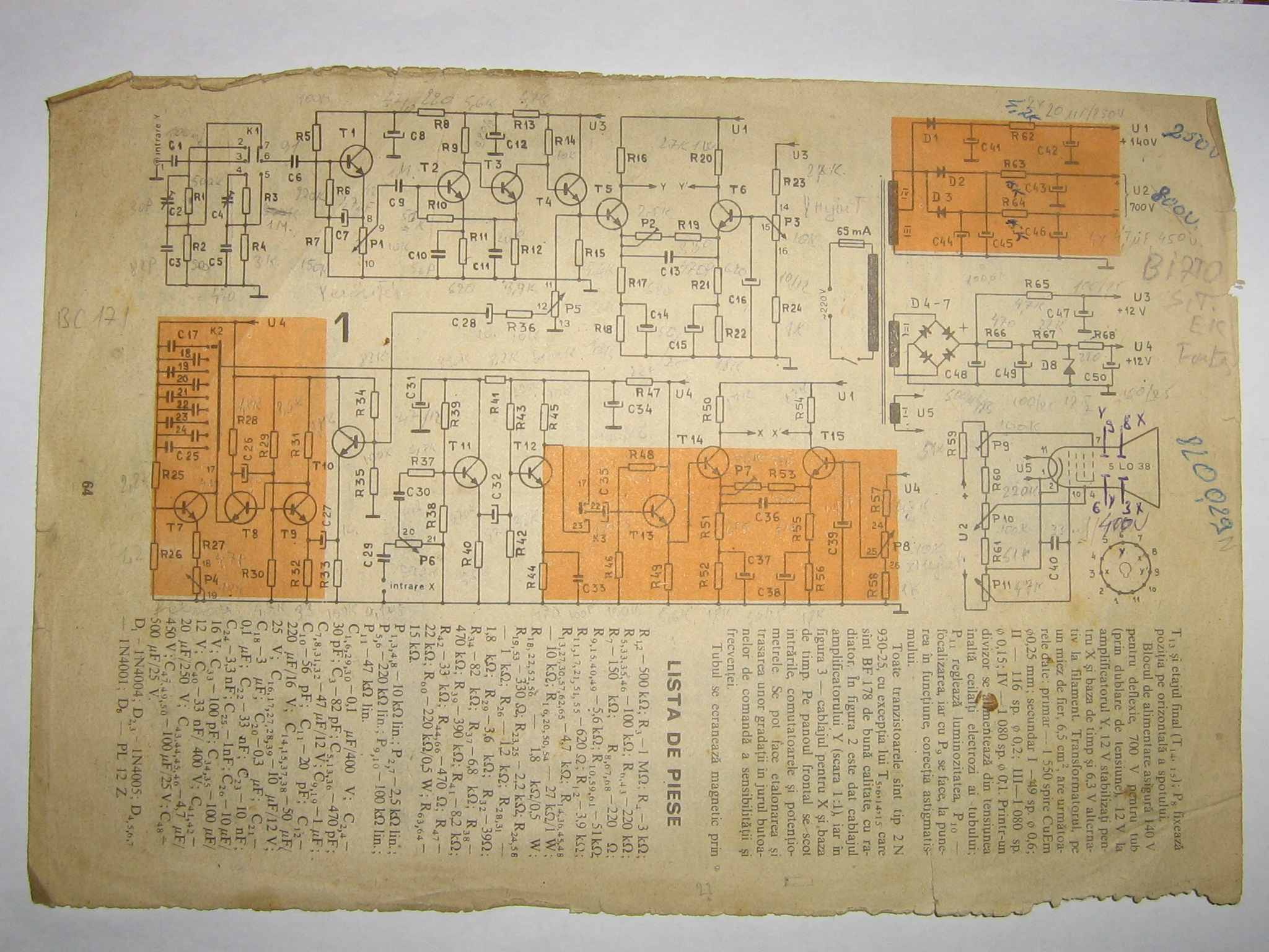

Szevasztok!most tesztelgetem a szkopomat a B7S1-es kepcsovemel,mar regeben feltetem ide a rajzokat rola.Namost az a gondom hogy nem akar a kepcsovon a fenypont a kozepere menni sehogysem.Az alimentalast megcsinaltam hoza tokeletesen lejonek rola a feszultsegek,ugyhogy az jo.A kepcso megkapja a feszultsegeket rendesen,van arnyekolasom is hozza amit rahuztam a kepcsore,vasbol van esztergalva,es azt is lekototem a testre,hogy ne gerjedjen a kepcso semifele kepen.A fenypont a kepernyonek a kozepetol kb 1 cm-re esik el tole,de akarmit csinalok vele nem akar a kozepere esni.Mar anyit el tudtam erni hogy a fenypont szep kerek legyen es a fenyereje tokeletes legyen,de amikor oszekototem a kepcsovet az alimentalasal az X es az Y-lon labakat nem kototem be,hanem lekototem a testre oket(az oregem tanacsolta),de kiprobaltam anelkul is hogy nem kotom oket le a testre,de semmi,meg rosszab ha lekotom oket a testre,mert akor a pont eltunik vagy elhalvanyul.Meg azt is kiprobaltam hogy az arnyekolast tekergetem a kepcsovon ,de csak annyi valtozast vedtem eszre hogy a fenypont a kozepetol 1cm-re ugyancsak forog korbe ahogy forgatom az arnyekolast,meg probaltam fel es le nyomni is de semmi eredmen mert a fenyponypont ebbe az esetben vagy szelul megy vagy elteritodik mas fele csak a kozepere nem.Egy kerdes:az arnyekolasa a kepcsonek most ugy mukodik mint a TV-nel a deflekszios tekercs?,azert valtozik a fenypont?.Ha tudtok kerlek segitsetek mar nagyon tanacstalan vagyok!.Segitsegeteket elore is koszonom!!

.Az a helyzet hogy a fureszjelgeneratorom nem akar mukodni valamiert,nem huzza szet a pontot,hogy csak csik latszodjon,csak egy nagyon kicst kb ugy 5 mm-es szelesegig aztan semmi,meg az X-erosito vegfokozata nem akarja jobra balra elteriteni a fenypontot.Az ejjel 3-oraig dolgoztam rajta de nem tudtam rajoni hogy mi is van vele,mar kicsereltem az osszes tranyot ujra,jobamondva a 2N930-asokat lecsereltem BC550C-re,a BF178-asok bene maradtak,de lemertem oket es jok voltak,szoval nem volt ertelme hogy lecsereljem azokat is,meg nem is volt ithol ebol a tipusbol uj.Ha tudtok segitsetek mar nekem mert mar nagyon tanacstalan vagyok!Csatolom ujra az Oszcilloszkop aramkoret.Koszonom a segitseget elore is!!
Szevasztok!Na megoldotam a problemamat egyedul,mostmar mukodik minden funkcio a kis oszcilloszkopon!.Tegnap ejjel 4-oraig csinaltam de nem tudtam rajoni hogy miert nem megy az X-erosito es miert nem megy a fureszjelgeneratorom,de ma rajodtem,hogy mi is a gond!,az elso az volt hogy az X-erosito azert nem teritete el a fenypontot,mert az egyik X-tengely labnal megvolt szakadva az aramkor,es nem lehetet latni szabadszemel.Csak ugy kivancsisagbol meg mar nem tudtam elkepzelni hogy mi is lehet vele,mert mar minden strategiat kiprobaltam,gondoltam lemerem az aramkoroket is hogy nincsenek e megszakadva,es ere tesek pont megvolt szakadva az X-tengely labanal az aramkor,de mostmar az is mukodik es szepen tudom vinni a fenypontot jobra balra.A masodik problema a fureszjelgeneratoral, az egy kicsit nehezeb volt,mert ot a rajz volt a hibas,ugyanis egy ellenalas roszul volt megadva a rajzon,es ezert nem mukodot a fureszjelgenerator.A rajzon az R32-es ellenalas erteke 39ohm,de ezzel nem mukodik sehogysem,en ahogy probaltam egy 2kilosal a fenypontot szethuza csika,de nekem nem tetszet ugy es beepitetem a helyere egy trimerpotit aminek az erteke 5kiloohm,es igy tetszes szerint lehet bealitani a fureszjelgeneratort.Akinek tetszik ez a rajz az megcsinalhasa mert nagyon jol megyen,csak ennyi volt a hibaja,de ezt mar kijavitotam.Ja es meg valami,a B7S1-es kepcsohoz,ha valaki megcsinalna(mar ha valakinek volna ilyen kepcsove)ezt a szkopot,ezel a kepcsovel at kell cserelni az Y-erosito vegnel az R24-et 15kilosra,es az R23-at 3.3kilosra,ahoz hogy a kepcso ernyojen a fenypont a fenti szeletol a lenti szeleig teritodjon csak ki,ha a gyarilag megadot elenalas ertekeket hasznaljuk akor a fenypont a lenti allasban anyira elteritodik hogy mar nem is latszik az ernyon,ha pedig felfele iranyitanank a fenypontot akor csak a kozepetol 5mm-re esik el,de feljeb nem.Ja es meg lemaradt valami az X es az Y erositok alimentalasa nem 140V kell hogy legyen hanem 160V,csak ezel a feszel mukodik rendesen.Nagyabol ennyi,az a fo hogy mukodik szepen!!
