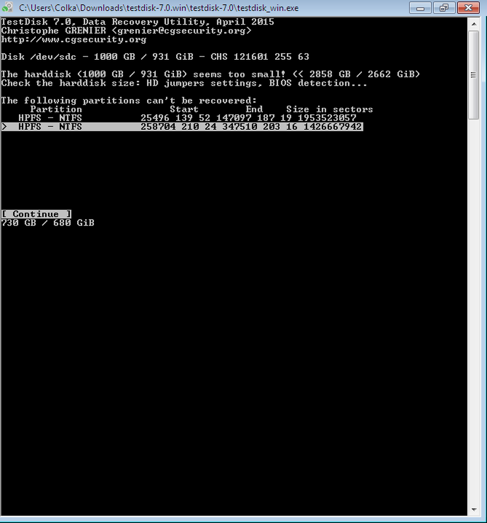

Most egy újabb problémám akadt, és szeretném kérni a segítségeteket. Egy másik winchesteremről sikerült letörölnöm a rajta lévő 2 dinamikus particiót, és ezt szeretném visszanyerni úgy hogy ne egy másik lemezre keljen menteni az adatokat, hanem "eredeti" állapotukba álljanak vissza. Azaz nyerje vissza a 2 particiót az adott lemezre. Az eddig próbált recovery programok minden esetben, "particion recovery" módban is egy másik kijelölt lemezre szerették volna menteni a kinyert adatokat. Viszont csak az adatmentés miatt nem szeretnék venni egy újabb lemezt, de adatmentőkhöz sem szívesen vinném, mert az sem 2 fillér. A lemez azóta is particionálatlan állapotban van, a recovery programokon semmivel nem bolygattam. Részletek: (tanulságos) hosszú! Adott egy 1Terrás winyó, 3 particióval. 2 dinamikus, ntfs adattárolásra, és egy -a két másikat kettészelő- régről megmaradt grub (linux) rendszertöltő pár MB-os partició. Utóbbit ugyan a windows nem látta, de miatta nem tudtam összeolvasztani a másik kettőt. Ráadásul mivel dinamikus a lemez, ezért a windows lemezkezelője nem is volt hajlandó foglalkozni a lemezzel. egyedül a kötetek törlését ajánlotta fel. Ezért sok reményt fűzve hozzá letöltöttem az easeus particion master nevű programot, hogy majd az hajlandó lesz foglalkozni a lemezzel így is lett, sikeresen összevontam a két particiót egyetlen kötetté, annak ellenére, hogy még mindig közte volt az a linuxos. Szép és jó, csak közbe tönkrement a rendszer lemezem, amiről régebbi hozzászólásaimban írtam. Ezt követően megpróbáltam újra ketté választani, hogy az egyikre tudjak rakni egy új windowst, és le tudjam menteni a meghibásodottról a fontos adatokat. Szintén kudarcokba ütköztem, mert megint csak a lemez dinamikus voltára hivatkozva a program megint nem adta ki a nekem szükséges opciókat Majd úgy gondoltam, hogy ha letörlöm a linuxos particiót, akkor majd át tudom konvertálni a dinamikus lemezt rendszerlemezzé, és minden jó lesz. Rá is kattintottam arra a particióra, majd a törlésre. Ezután a program újtaindíttatta velem a gépet, és utána láttam, hogy mind a 3 particiót törölte a program. Ezek után több recovery programot is letöltöttem, a legtöbb látta a pariciót, és felajánlotta a mentését, de mindegyik program egy másik lemezre akarta menteni a megtalált adatokat. Én viszont azt szeretném, hogy állítsa vissza eredeti helyükre, és -állapotukba. Azaz állítsa vissza a letörölt particiót. De eddig nem találtam ilyen programot. Ha esetleg ti tudtok ilyenről, megköszönném, ha leírnátok Nagy segítség lenne. Tanulság, ne higgyem magam szakembernek, mert tudom pötyögni a klaviatúrát, és húzkodni az egeret.

Viszont most épp ezért szeretnék nagyon óvatos lenni. A baj az, hogy még ha el is vesznek az adatok, akkor sincs anyagi lehetőségem szakemberhez vinni. Épp ezért most megint a segítségetek kérem. Elindítottam a testdisk programot, és válasdzoltam az eddigi kérdésekre. Az első kép a szkennelés közben készült, és több figyelmeztetést is kiírt, amit nem teljesen értek. Testdisk.png A második két kép pedig a szkennelés lefutása után készült. Testdisk eredmeny01.png Testdisk eredmeny02.png Nekem elméletileg a *02.png-ben kijelölt partició kell, a *01.png-n kijelölt, pedig az összevonás utáni partició, amiben a 200gigás particiót vontam össze a naggyal. A kicsi az összevonás pillanatában, és azóta is üres volt. ha most csak a 730 gigásat állítom vissza akkor elméletileg minden rajta lesz? És kell e aggódnom a figyelmeztetések miatt, vagy nem fontosak. Azért tettem fel ezt a kérdést, mert a testdisk wiki oldalán nem találtam rá a válaszra. (Egyenlőre így hagyom a programot, nem nyúlok hozzá.) Minden választ előre is köszönök. A hozzászólás módosítva: Jún 20, 2015
Alapszabály, hogy ilyen esetben mindig a legutolsó működőképes állapotot kell visszaállítani - esetedben ez az összevont partíció. Ha ugyanis használtad, tehát az összevont partícióra másoltál, töröltél, akkor az azt megelőző állapot visszaállítása garantált adatvesztést eredményez - minimum az összevonás utáni adatmozgás tűnik el, de egyéb problémák is adódhatnak. A figyelmeztetéssel nem kell foglalkozzál, előfordulhatott hogy valamelyik program nem a szabványos LBA módban használta a merevlemezt - gondolom a keveredés is ebből adódott.
