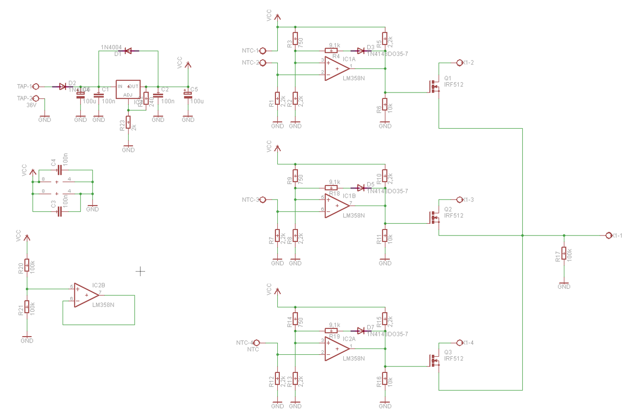

Sziasztok. Csináltam egy keltetőgépet amiben 3 db teljesítményellenállás fűt párhuzamosan kapcsolva. A pluszt mindig megkapják, a negatívat egy N csatornás FET adja nekik, amit PWM jellel vezérelek. Minden ellenállással sorba van kötve egy-egy bimetál is, ami 120 fok fölött lekapcsolja az adott fűtőellenállást (ennek csak a felfűtés ideje alatt van jelentősége, mert tartósan 100%-on járatva túlmelegedne, de a felfűtés után már nincs szerepe).
Mivel a felfűtés alatt a bimetálok elég sokszor kapcsolgatnak, a kapcsolásszámuk meg - mechanikus eszközről lévén szó - véges, ezért szeretnék helyettük NTC-s, komparátoros, tranzisztoros áramköröket használni. Eagle-ben össze is állítottam egyet, valószínűleg a FET-ek vezérlése működik is (a TINA szerint igen), a kérdéseim inkább az ábra jobb oldalával kapcsolatosak. Az X1-1 bemenet a vezérlő FET-jének a drain-jére van kötve, tehát itt egy 1 kHz-es PWM jel jön, ami ha épp GND, akkor megy a fűtés. Az X1-2, X1-3, X1-4 pedig megy a három darab ellenállás egyik végére (a másik végük, mint írtam, fixen a tápra van kötve).
Mikor a X1-1 GND-n van akkor rmélhetőleg jól működik a kapcsolás. De mi van akkor, ha nincs GND-n (nem kell fűteni), de az ellenállások nem forróak, tehát Q1, Q2, Q3 nyitva van? Mert ilyenkor ugyebár a source-ok nem GND-n lesznek, hanem +35V-on. Vagy mégsem, mert ahogy emelkedik a source-ok potenciálja, úgy le fognak zárni a FET-ek (hiszen Vgs lecsökken), azt a kis pici szivárgó áramot meg levezeti az R17-es ellenállás? De milyen gyorsan tudnak lezárni a FET-ek? Valószínűleg kell valamennyi idő, a source-ok potenciálja meg azonnal felugrik +35V-ra és akkor meg tönkremennek a FET-ek (különösen ha valamelyik le van zárva, hiszen ekkor a Vgs=-35V, ami biztos halál). Szóval a kérdés az, hogy működik-e így ez a kapcsolás, vagy van benne valami órási elvi hiba és át kell alakítani az egészet? Ha utóbbi, akkor hogyan?

(#) Bakman válasza holex hozzászólására (») Aug 3, 2015 /
Ha jól értem, akkor a feladat az, hogy ne melegedjenek túl a fűtőellenállások. Én inkább komparátort használnék. A bemeneten az NTC, a kimenet csatlakozik egy kétbemenetű logikai kapuhoz (AND/NAND), ami addig nem engedi a PWM jelet a FET-re, amíg túl meleg az ellenállás. Rajzot nem tudok adni, céges gép van csak a közelemben, ezen nincs semmilyen alkalmas program. Sőt, egy kis fesz. osztóval a logikai kapu is elhagyható. A vezérlő PWM jel szintjét leosztod úgy, hogy az pl. csak akkor legyen magasabb mint az NTC felöli jel, ha az ellenállás hőmérséklete kevesebb, mint 120 °C. Tehát a komparátor két bemenetére egyrészt a leosztott PWM kerül és az NTC -ről levett feszültség.

(#) Kovidivi válasza holex hozzászólására (») Aug 3, 2015 /
Szia.
Gondolom mikrovezérlő végzi a hőmérséklet szabályzást. Nem lenne egyszerűbb a programjában ezt módosítani? Akár egy plusz NTC-vel mérhetnéd az ellenállások hőmérsékletét, vagy pedig csak simán időben korlátoznád, hogy max teljesítményen pl. csak 1 percig fűthetnek az ellenállások, aztán 1 perc pihenés jön, vagy korlátozod a PWM-et, hogy a maximális értéke mondjuk 75% lehet. Szerintem ezek sokkal egyszerűbbek, mint egy plusz analóg részt bevezetékezni. Ha jól számolom, egy ellenállás és egy NTC kell az analóg bemenetre, ha a 3 fűtő ellenállás egymáshoz közel van. De ha messze vannak, akkor pedig ugyanazt a PWM jelet adod mind háromnak, így ugyanolyan mértékben fognak melegedni, viszont elég csak az egyiknek a hőmérsékletét figyelni.

(#) proli007 válasza holex hozzászólására (») Aug 3, 2015 / 1
Hello! "a source-ok nem GND-n lesznek, hanem +35V-on" Ez tévedés, mert csak kb. 7..8V-on lesznek. Vagy is az IC- fokozat kimeneti feszültségén mínusz a Fet küszöbfeszültségén.

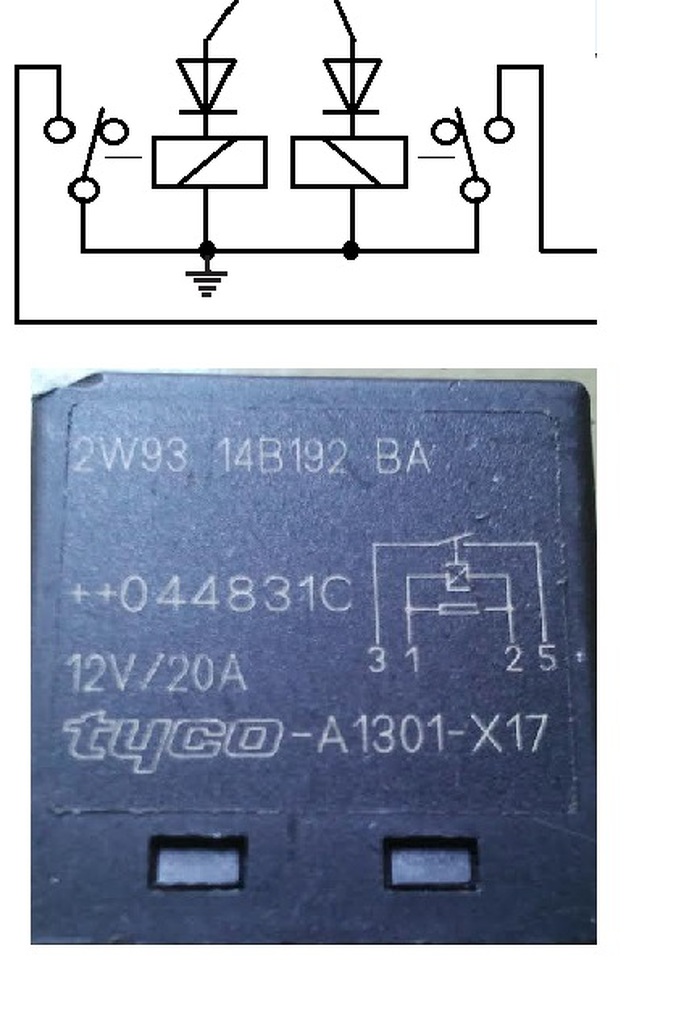

(#) Mexbacsi hozzászólása Aug 4, 2015 /
Adott két relé, amelyet a csatolt rajz alapján kellene összekötnöm. Nem vagyok jártas ebben, ezért hogy elkerüljem a problémát a segítségét szeretném kérni valakinek. Mely kivezetéseket jelöli a rajz, tehát melyikeket milyekkel kell összekötnöm?
(#) ferci válasza Mexbacsi hozzászólására (») Aug 4, 2015 / 1
Az 1-es lábakat és a 3-as lábakat lekötöd a testre, a 2-es lábak mennek a diódákra, az 5-ös lábak pedig a kapcsolt szálak. Ha mindkét relét meghúzatod, akkor ad ki rövidzárat az 5-5.
De ha ez a húzott állapot, akkor mindkettőt ejteni kell oda.
Ha pedig egyenként működteted, a testhez képest lesznek rövidzáras állapotok.
A hozzászólás módosítva: Aug 4, 2015
(#) Mexbacsi válasza ferci hozzászólására (») Aug 4, 2015 /
És a két relé 3-as lábát kell összekötni, ami ugye föld szintén?!
Tehát:
1-es lábak föld
3-as közös, tehát két relét ezzel kötöm össze
2-es a dióda
5-ös pedig a kapcsolt láb.
Egyébként InHouse javaslata ez a megoldás a központizár vezérlőhöz.
Szerk.: azt értettem, de nem derült ki számomra, hogy a két relét melyik lábakon kell összekötnöm.
Azt írtam...1-es és 3-as lábak testen...- tehát 1, 1, 3, 3 mind testen.
