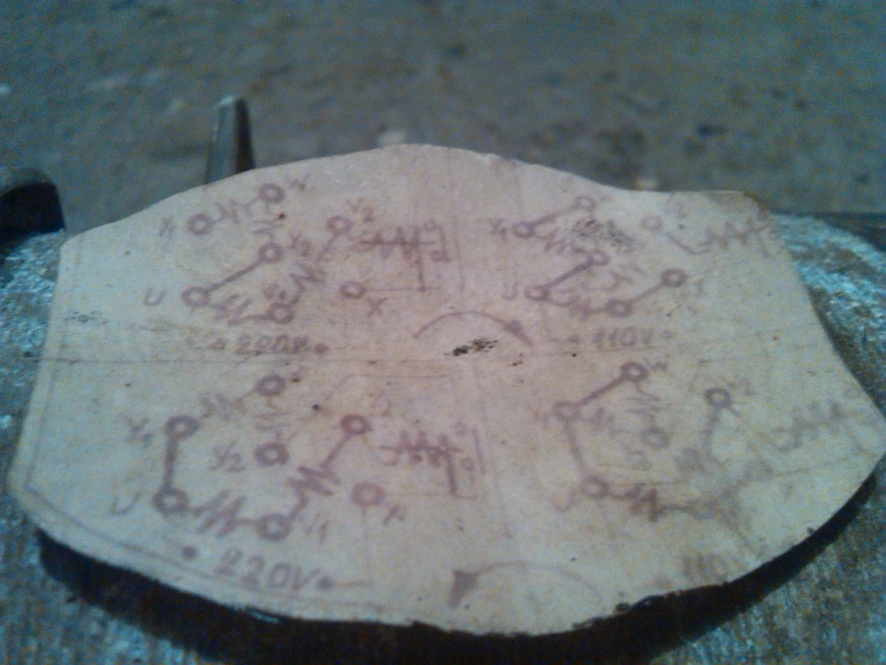

Egy darálót építek már minden megvan, csak a motor bekötése nem akar összejönni. Van egy gyári kapcsolási rajza is mellékelem róla a képet ( Gyári bekötés 1, 2 ,3 néven mind a 3 valamelyiken biztos jobban látható), odaadtam villanyszerelő szomszédunknak hogy kösse már be nekem indítókondenzátorral, nem nagyon jött össze neki. Az első bekötésénél szépen indult az indítókondenzátorral csak rossz irányba, elvitte majd később azt mondta hogy nem tudja miért nem akar a másik irányba indulni mindig ellentétes irányba forgott. Valaki tudná esetleg hogy hogyan lehet bekötni ? Jobbra kellene forognia a Gyári bekötés 1,2,3 képeken felül bal oldali kellene nekem mert ugye 220V-on használnám és nem 110V-on.
Az indítókondenzátor is kérdéses mellékelt képen (Bekötött kondenzátor ) 10 mikrofarados látható, de van még egy másik (Másik kondenzátor néven ) az már egy 25 mikrofarados, azt mondták hogy nagyobbat ne kössek rá. Szerintetek melyik kondenzátorral lenne ideális?
Mellékeltem a jelenlegi bekötést (Bekötés 1,2 ,3 néven) a fehér vezeték a hálózati bejövő, a fekete a kondenzátor felé menő vezeték. Elég sok bekötési lehetőség van és van egy átkötés is.
A motorról is mellékeltem képet, meg a motor adatai is láthatók a képen elvileg 1400 fordulatos, egy mosógépet hajtott még régen.
A segítséget előre is megköszönöm.
Bocsánat a rosszabb minőségű képekért.
(#) martin66789 válasza martin66789 hozzászólására (») Aug 11, 2015 /
Maradék képek.
(#) ha9pi.feri válasza martin66789 hozzászólására (») Aug 12, 2015 /
Szia! Ez a fajta bekötés csak akkor jó, ha a motor leégetése a cél. A villanyszerelő szomszéd hiányzott az iskolából, mikor az egy fázisú motorokat tanították. A gyári bekötés képeken egyértelmű, hogy kell bekötni. A 230V mindkét forgás iránynál az U-ra és V2-re megy, a 10µF-os kondenzátor egy sorba kötött nyomógombon keresztül(!) V2-re és Y1-re, a rövidre záró lemez U-ra és Y2-re megy az egyik forgás iránynál, a másik forgás iránynál pedig, V2-re és Y2-re, a rövid zár az U-ra és Y1-re. A nyomógomb feltétlen szükséges, amit csak addig kell nyomni, amíg fel nem pörög a motor.(Ezt gyárilag, ahogy a rajzon is látható egy relével oldották meg) Nem tudom mit akarsz darálni, de nekem kételyeim vannak a motor teljesítményét illetően. Sok sikert!

(#) ha9pi.feri válasza martin66789 hozzászólására (») Aug 12, 2015 / 1
Kösd be, ahogy leírtam. Ez 1961-ben készült motor, akkor még nem használtak üzemi kondenzátoros motorokat. Egyébként nagyon sok változatban készültek ezek a motorok. A mellékelt képen egy 1957-es látható (10,5kg!), ennek van egy régebbi változata az 230W-os (rest voltam felmenni a padlásra érte), annak sárgaréz a segédfázis tekercse és ellenállással indult. A Tiéd féle típusúból is készült üzemi kondenzátoros is később. Ebben az időben még sok helyen 110V-os hálózati feszültség volt (nálunk is), azért néz ki olyan bonyolultnak a bekötése, (ott párhuzamosan kapcsolódik a 2-2 tekercs). Ránézésből nem lehet megkülönböztetni őket, leégetni pedig elég könnyen.

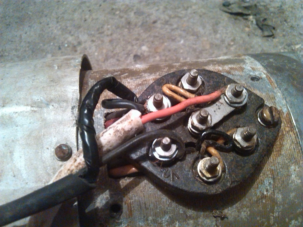

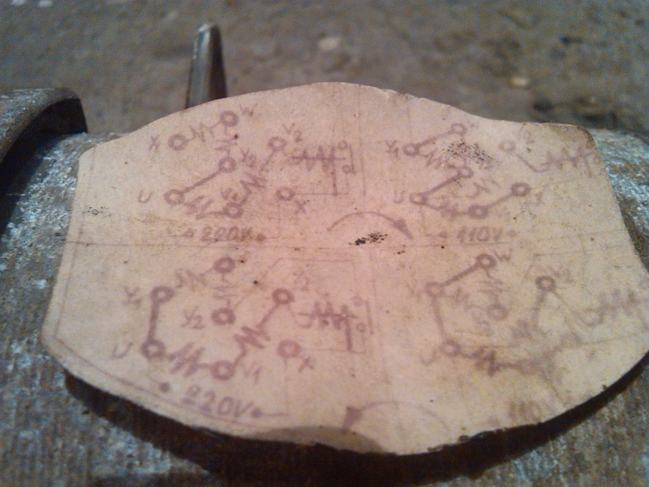

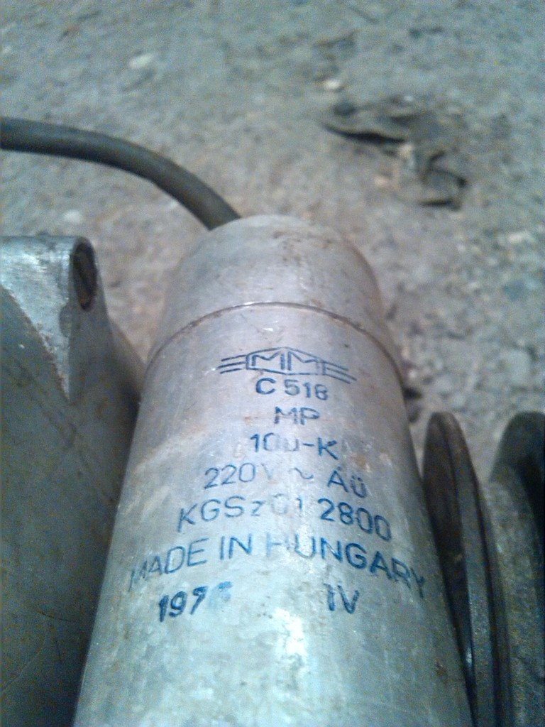

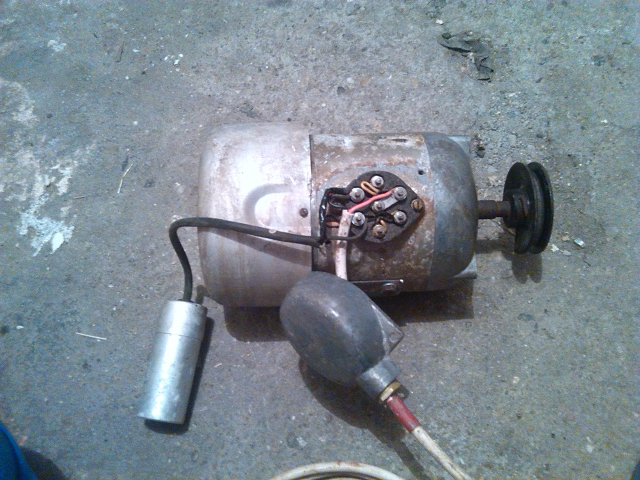

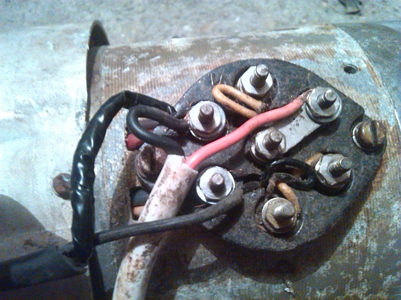

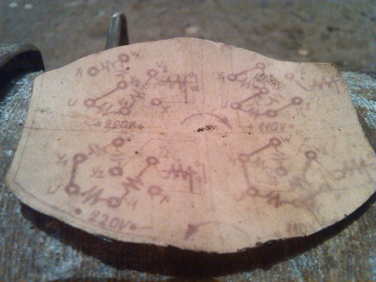

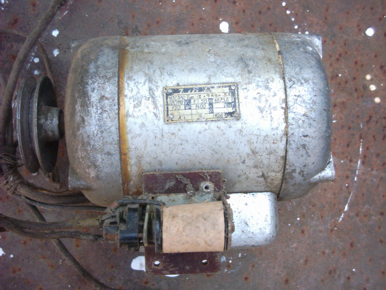

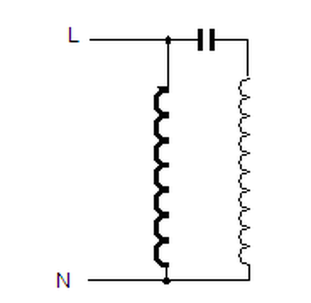

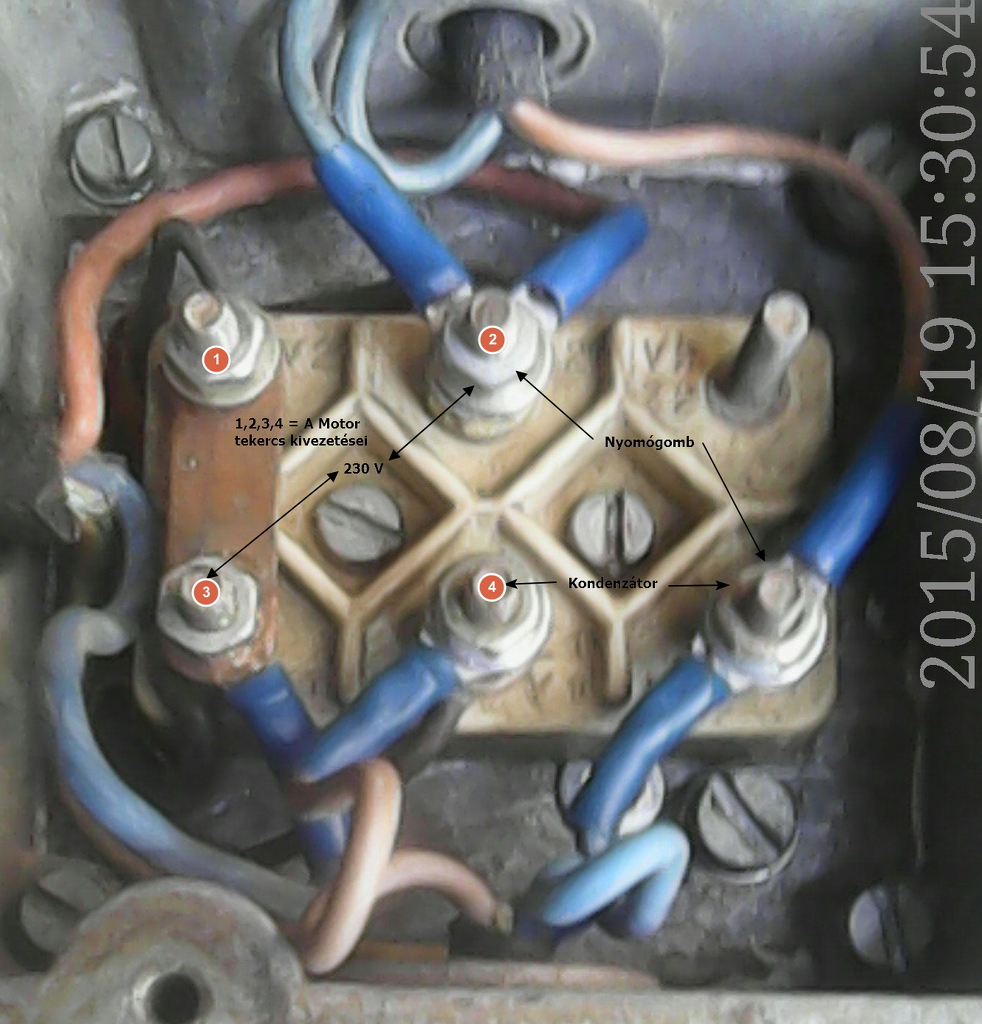

Sziasztok. Adott egy villanymotor, (adatok a mellékletben) ami bekapcsoláskor véletlenszerű irányban indul. Ez nem jó, mert egy szalagfűrészhez kellene. A bekötését próbáltam beírni a másik képen. A kapcsolódobozában volt egy papír, amire le van rajzolva ez a bekötés, és egy másik bekötés, de bármelyiket alkalmazom, ugyan az a helyzet. A nyomógombot -- talán rásegítés -- nyomva tartva bekapcsoláskor, nem tudja eldönteni merre induljon. Bekapcsolás után nem reagál a nyomógombra.
Hogyan lehetne bekötni, hogy mindig ugyanabba az irányba induljon a motor
(#) ferci válasza Kari55 hozzászólására (») Aug 19, 2015 /
Ellenőrizd le, hogy a segédfázis kondija tényleg rákapcsolódik-e a helyére a nyomógomb megnyomásakor, ha tényleg azzal indítasz.
(#) granpa válasza Kari55 hozzászólására (») Aug 19, 2015 /
Az 1-es tekercsvég kivel van?
Jobb lenne, ha kirajzolnád a pillanatnyi helyzetet, mert ezzel a képpel sokra nem megyünk.
(#) Kari55 válasza granpa hozzászólására (») Aug 19, 2015 /
A 230 volttal és egy másik tekercsvéggel
