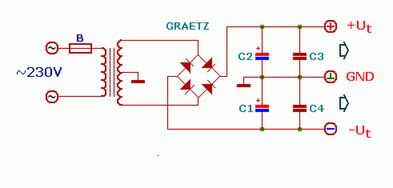

Az lenne a kérdésem, hogy lehet-e biztonságosan, hosszú távon üzemeltetni egy ilyen erősítőt 2×45V-ról?

(#) zotya1983 válasza Pali79 hozzászólására (») Szept 8, 2015 /
igen az is a tda7293 adatlapja de ahogy ráadod ezt a feszültséget nyomban eladurranik.
Pláne ha a fentebb említett feszültség még egyenirányítatlan puffereletlen feszültség.
(#) reloop válasza Pali79 hozzászólására (») Szept 8, 2015 /
Tovább olvasva a sort: No Signal, tehát jel nélkül.
Alapvetően szűk az keresztmetszet, amit az IC hátán lévő lemezke hőátadás számára biztosít. Faragtam erről egy ábrát.
(#) Pali79 válasza zotya1983 hozzászólására (») Szept 8, 2015 /
Egyenirányítatlan feszültségből elég nehéz ±50V-ot ráadni...

Egyáltalán nem vagyok watt mániás. Mindössze arról van szó, hogy olyan trafót találtam amiből egyenirányitás után 45V körül lenne. De most találtam olyat ami 2x26V-ot tud. Talán az lesz a befutó. Egyébként mit értesz pontosan jó tápegység alatt?

„olyan trafót találtam amiből egyenirányitás után 45V körül lenne. De most találtam olyat ami 2x26V-ot tud.”
Ez a 45V akkor abszolut 45V, vagy 2x45V? Mert amennyiben 1x45V az tökéletes kétutas egyenirányítással. Úgy lesz 2x22V AC és kb 30V DC. Ezzel már azért szépen elmuzsikál! Legfeljebb nem lesz nullpont a trafódon, csak a két kondi között. 26V AC=36V DC kb, de jól pufferelve.
Én valahol valamikor úgy értesültem, 1A/1000uF.
De nem rég reloop linkelt nekem egy számiitást, ami adott terhelő impedenciára kalkulál egy ajánlott feszültséget.
Továbbra is azt mondomhagydd ezt a feszültség lutrit! Számolj utánna a te terhelő impedanciédra mekkora fesz kell, és az ahhoz legközelebb eső meglévőt választsd ki! Nagyobbat azért fölösleges, mert csaköelfűtöd, és a termikux torzítás is bezavar. Nem szereti egy félvezető sem, ha forralják. Alacsonyabb meg érthető okok miatt nem célszerű. Akkor meg leterheled, és limitál az ic. Egy adott szint felett vágni kezd.
Számolj és mérj!
A jó táp meg abból áll, hogy kellően jól méretezett trafó, amit úgy érdemes kalkulálni, hogy 3xP. Avagy a két oldali teljesítmény összege, ami 2x70W=140x1,5=210W Így oldalanként lesz 35W tartalékod. Oly fösleges 320W-os trafó, ha csak nem akarsz hidalni, mert ugyan ez duplázva.
Összegezve egy 200-250VA 2x26V trafóval jól pufferelve, ami oldalanként 10000µF bőven elég, főleg ha egy kondiból áll! Javasolnám több kondiból öaszefakni. Legjobb lenne 10db 1000uF, de más tagolás is jó, de nagy lépcsőkben, mert bakapcsoláskor lugrik az erölködő az asztalról - szó szerint! - akkorát ránt a trafón.
De tájékozódj tápegység témában is, mert a megfelelő feszültség kiválasztésa.egy dolog,.a.jó tápegység elkészítése egy másik.
(#) Pali79 válasza V1rusH hozzászólására (») Szept 11, 2015 /
Értem. Van itthon egy szép nagy 42V-os toroidom. Sajnos csak 1 szekundere van. Egyszer már próbáltam ha jól emlékszem olyan 2×27V-ot tudtam belőle kihozni. Lehet egyenlőre megpróbálom azzal.

(#) zotya1983 válasza Pali79 hozzászólására (») Szept 11, 2015 /
a 42 v ~ feszültségből hogyan csináltál 2X27~et? Pláne 1 szekunderrel? Na mindegy is az egészséges toroid akár a hídnak akár a szimplának 2X24-25 v AC. Nem fog szétfőni mégis meggyőzően dinamikusan szépen szól. Persze a hűtésre és a megfelelő szigetelésre odafigyelve,ja! És a féltápra nyűgös!
(#) Pali79 válasza zotya1983 hozzászólására (») Szept 12, 2015 /
„42 v ~ feszültségből hogyan csináltál 2X27~et? Pláne 1 szekunderrel?”
42/2=21; 21×1,41=29,61. Ebből még levonod a diódákon eső feszültséget és meg is van a 27V.
(#) Alkotó válasza Pali79 hozzászólására (») Szept 12, 2015 / 1
Az egyutas egyenirányítást nem szokás "végfoknyi" terhelésnél használni.
Okkal nem találsz ilyenre példát egyetlen gyári készülékben sem.
(#) Pali79 válasza (Felhasználó 15355) hozzászólására (») Szept 12, 2015 /
A mellékelt kép alapján állítottam össze és mértem meg.
(#) gyuszo válasza Pali79 hozzászólására (») Szept 12, 2015 /
Az a kapcsolás nem lesz jó nagy terhelésnél. Egy jó erősítő a jól megépített tápegységnél kezdődik.

(#) bencikusz hozzászólása Szept 12, 2015 /
Nagyon elszaladtak itt, az egy szekunder tekercsből szimmetrikus tápfeszültséget előállító kapcsolások, viszont egy nagyon egyszerű megoldást javasolnék én is. Reloop kolléga készített itt olyan kapcsolást, és NYÁK tervevet is ami pont arra van kitalálva hogy egyszeres feszültségről járjon.
Annak a kapcsolásnak a tranzisztoros "virtuális GND" megoldása sokkal jobb megoldás mint ezt a feladatot 2 kondenzátorra bízni.
Javasolom Reloop kapcsolását elkészíteni.
