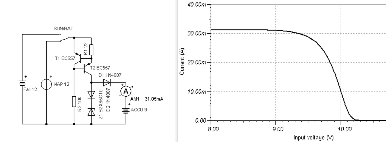

Hogyan nézzem meg a szúnyogriasztó fogyasztását?
Különben az lenne a jó, ha egy napelem töltené is az újratölthető elemet ( Ni-MH ), éjjelre; napkeltéig kitartana.
(#) proli007 válasza csanyipal hozzászólására (») Aug 14, 2015 /
- Egyszerűen megméred hány mA-t vesz fel egy műszerrel az elemből. Az aksira rá van írva, a kapacitása, mAh-ban, ezt elosztod a fogyasztással, és megtudod hány órát üzemelhet maximum.
- Ha nappal is üzemel, akkor a napelemnek kb. kétszer nagyobb áramot kell adni, mint a fogyasztás. Ha nem, akkor meg ki kell egészíteni egy alkonyt kapcsolóval (szerencsés esetben csak fényérzékelővel) az áramkört.
(#) csanyipal válasza proli007 hozzászólására (») Aug 15, 2015 /
60 KHz-re állítva 22,6 mA
20 KHz-re állítva 18,2 mA
a riasztó áramerősség-felvétele.
A Ni-MH akku kapacitása 200 mAh.
Az akkura 8,4 V van írva.
8,85 -tól 10,99 óráig bírja ezzel az akkumulátorral, azaz egy éjjel bírja.
Építenék egy kis akku-töltőt pont ehhez az akkuhoz.
A töltő magától kikapcsolna, ha az akkut föltöltötte, majd csepp-töltéssel tartaná benne a lelket.
Ha a riasztóban lévő akku lemerült 8,4 V-ról 8V alá, akkor tölteném újra. Ni-MH akkunál nem kell lemeríteni töltés előtt.
Másrészt pedig, fali adapterrel is üzemeltetném.
Ezt a két célomat hogyan érhetném el?
A hozzászólás módosítva: Aug 15, 2015
(#) proli007 válasza csanyipal hozzászólására (») Aug 15, 2015 / 1
Cseppet agyon variálod a dolgot. Ennek üzemetetésével akarod a szabadidődet tölteni?
Ha van napelem, annak 20..40mA töltést kellene adni. Egy kis töltő imitáció a napelemhez megfelelő. De a 12V-ról a töltés is mehet erről. Minek ide csepptöltés meg nyalánkság. Ha kimerült, feltölti a napelem. Éjjel meg használod. A CDS fotoellenállás bekapcsolja ha sötét van, ha meg nap van, tölti a napelem. így meg van a ciklus.
A NiMh aksinak is van memória effektusa, csak kisebb, mint NiCd aksinak.
Köszönöm! Nagyon tetszik. A Nap-AkkuTöltőn a SUN/BAT kapcsoló kézi, ugye? Lehetséges-e, hogy a kézi kapcsolót is egy CDS fotoellenállás helyettesítse - ekkor ez is magától működne?
Igen kézi kapcsoló. De mi értelme volna annak váltásának CDS-re (fényre)? Mert az a kapcsoló, váltja az adapteres és napelemes töltést..
(#) csanyipal válasza proli007 hozzászólására (») Aug 16, 2015 /
Egyszer horgásztam egy kis tavacska partján, tőlem balra-jobbra nádas volt. Délben, a napsütésben majd megettek a szúnyogok. Szerintem nem kell a CDS, majd én bekapcsolom, ha van szúnyog. Oda viszont szerintem nem ártana egy CDS, ahol ki kell választani az adaptert, vagy a napelemet. Mi értelme lenne? Az, hogy minek fogyaszzam az áramot, ha van Napenergia is?
(#) proli007 válasza csanyipal hozzászólására (») Aug 16, 2015 / 1
Akkor legcélszerűbb két dióda. Ha a napelem több feszültséget termel, mint az adapter, akkor az fogja tölteni az aksit. Csak ebben a megoldásban és áramtartományban értelme nem sok van a dolognak. Mert az adaptert kellene leválasztani a hálózatról, ahhoz hogy ne fogyasszon.
Az adapter szekunder oldalának bontása, nem fog járni energia megtakarítással. Azt, ezzel a töltőárammal terhelve ugyan annyit fog fogyasztani hálózati oldalon, mint ha nem lenne töltés. A hálózati leválasztáshoz meg egy relé kell, ami annyit fogyasztana a napelemről, mint maga a töltés. Ha meg a relét hálózatról táplálod, annak kell annyi energia mint maga a töltés. Szóval ilyen kis energia tartományban ezért, értelme a dolognak nem sok lenne.

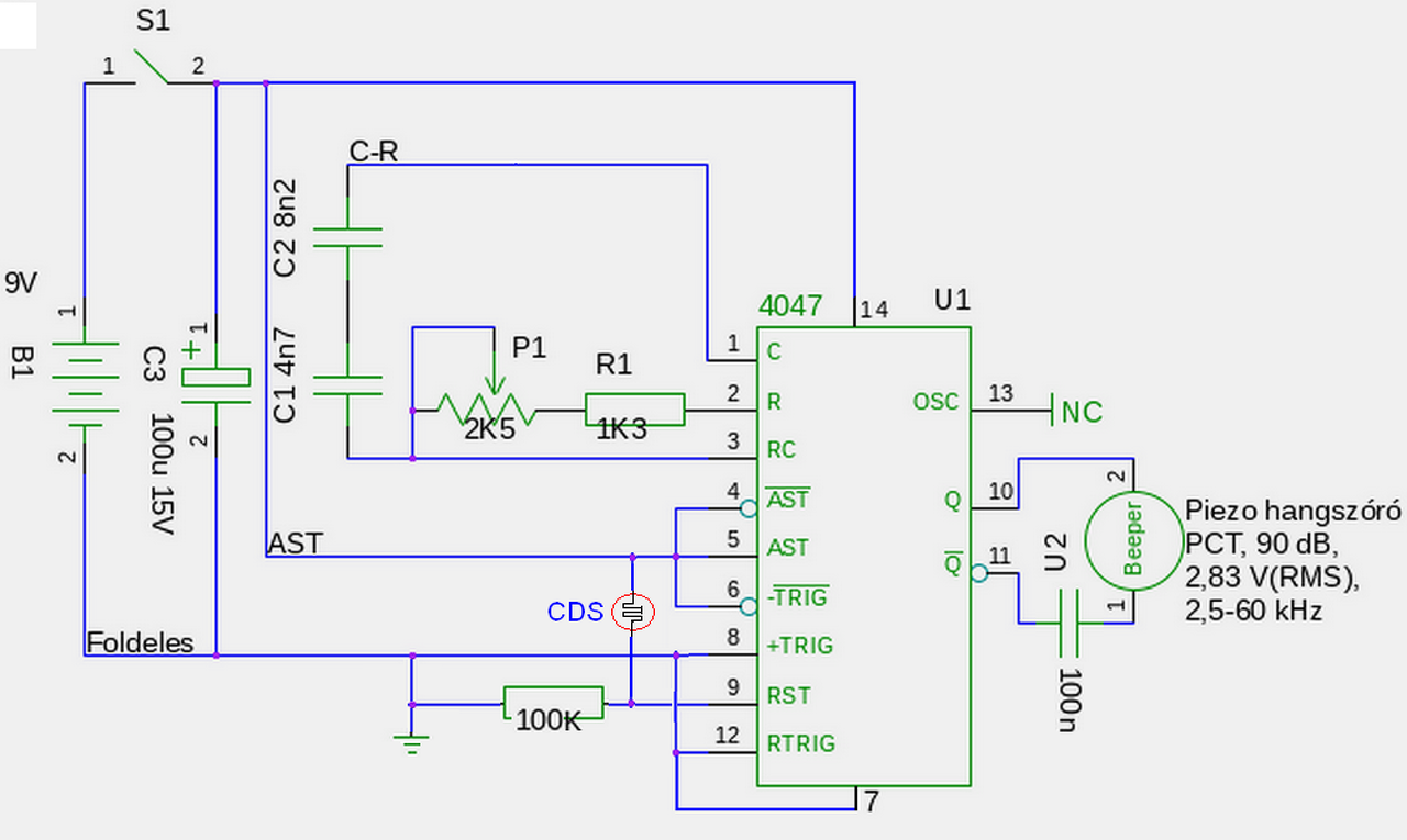

Mit szóltok ehhez a szúnyogriasztóhoz?
(#) csanyipal hozzászólása Okt 11, 2015 /
A citromolaj, azaz Limonis aetheroleum zavarja a szúnyogokat, mert ki nem állhatják az illatát a szúnyogok.
Ha lenne olyan elektronikus szerkezet, ami ezt az illatot terjesztené a levegőben, az tökéletes lenne.
Egyszer láttam valahol az Interneten egy olyan elektronikus szerkezetet, melyről azt állították, hogy távolba küldhetők vele bizonyos illatok, mint a telefonnal a hangok.
Na, ennek csak a közelben kéne adnia az illatot.
Lehetséges lesz ez a távoli jövőben?
(#) Bakman válasza csanyipal hozzászólására (») Okt 11, 2015 /
Elektronikailag működik, bár az 1,5 V-os tápfeszültség kicsit kevés. Az már más kérdés, hogy biológiailag is működik-e.
(#) csanyipal válasza Bakman hozzászólására (») Okt 12, 2015 /
Kifejtenéd bővebben, hogyan működik elektronikailag?
(#) Bakman válasza csanyipal hozzászólására (») Okt 12, 2015 / 1
Ez egy egyszerű astabil multivibrátor. Olyan kötelezően megépítendő kapcsolás, mint programozáskor a "Hello world!". A két tranzisztor kollektorán felváltva van magas ill. alacsony szint. A hangszóró a két kollektorra van kapcsolva és a tranzisztorok kapcsolási frekvenciájával egyező frekvenciájú hangot ad ki, tulajdonképpen váltóáramot kap. Nem számoltam utána, elvileg sípol, így riasztva el a szúnyogokat. A sípolást biztosan meg lesz (esetleg nem hallható tartományban), a riasztás már kétséges.
Értem az elvet, köszönöm a magyarázatot.
Azonban, miért kétséges a riasztás?
Mert sokan (köztük én is) kipróbáltak sok variációt, kombinációt, de a többsége nem, vagy alig volt hatásos. Akinek hatásos volt, az vagy igazat mond, vagy nem meri bevallani a kudarcot. Nekem a legjobb elért eredményem egy kb. 1 m átmérőjű kör, ahol kevésbé csíptek, de hogy több m2 -t lefedni íly módon, fene tudja. Elég, ha csak ezt az egy topikot végigolvasod. Pl. többen egy speciális hangsugárzótól várták a kívánt riasztó hatást.
Mindenesetre a kapcsolás fillérekből összerakható (szinte bármilyen NPN tranzisztorral működik), sokat nem vesztesz vele, max. egy kis vért.

Tegnap sétáltam a Tisza töltésén. Volt szúnyog. Bekapcsoltam a riasztót, de nem rebbentek szét tőle a közelemben lévő szúnyogok. Talán mind hím szúnyog volt, mert csak a nőstényeknek kellene riadniuk. Csavargattam 20 000 és 60 000 KHZ között a potmétert, de semmi hatása nem volt. Nem gyenge a 9V-os elem, nem túl kicsi a hangszóró teljesítménye? Hogy ellenőrizhető elektronikailag, hogy a hangszóró kiadja az ultrahangokat?
(#) kadarist válasza csanyipal hozzászólására (») Okt 14, 2015 / 1
Egy macska segítségével tesztelheted.
(#) csanyipal válasza kadarist hozzászólására (») Okt 14, 2015 /
Gondoltam már erre a lehetőségre. Te hogyan tennéd?
A hozzászólás módosítva: Okt 14, 2015
(#) Bakman válasza csanyipal hozzászólására (») Okt 14, 2015 / 1
Macskek közelében bekapcsolod. Ha felfigyel rá, akkor ad hangot.
(#) csanyipal válasza Bakman hozzászólására (») Okt 14, 2015 /
Én is így gondoltam.
(#) csanyipal válasza Bakman hozzászólására (») Nov 2, 2015 /
Arra gondolok, miközben a Tisza töltésén sétálok, s tartom magam előtt e szúnyogriasztót, viszont a szúnyogok pajkosan röpködnek centiméteres közelben, hogy talán nem elég erősen szól az ultrahang. Egyetlen 9V-os újratölthető akkumulátor hajtja meg a riasztót. Hogyan növelhető a hangszóró teljesítménye? Még nem próbáltam macska közelében a riasztót, mert nekem nincs macskám, s háztömbben lakom. De majd elvégzem a macskapróbát is.
