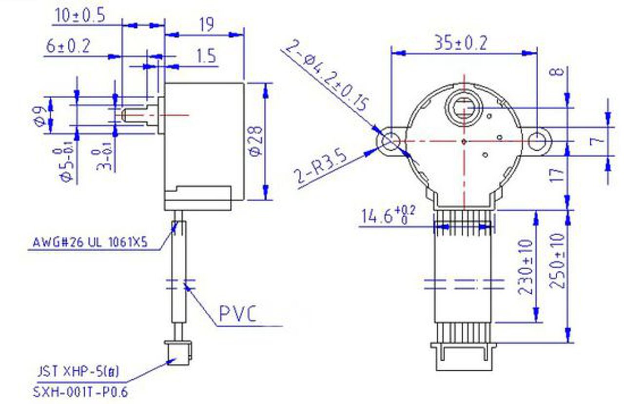

(#) sonajkniz válasza Pali79 hozzászólására (») Okt 14, 2015 /
Mennyire érdekes számodra, egy mutatós fordulatszám esetén a felbontás?
Mert a microszervó jó esetben 2-3 fokot tud. A mechanikája ennél többet nem tesz lehetővé.
A CD-k ben található léptetőmotorok szintén elég kis felbontásúak, mert csak a lemez forgatására használják. A fej mozgatása áttételes, kefés motorokkal van megoldva. Kivéve az LG és a SONY. Ezekben léptetőmotor van, menetorsóval. Nem mértem még ki, de gyanítom, hogy rosszabb a felbontásuk a szervóénál. A normál léptetőmotorok viszont méretileg elég nagyok és drágák.
(#) Pali79 válasza sonajkniz hozzászólására (») Okt 14, 2015 /
A mellékelt képen láthatóra gondoltam, szerintem nem olyan nagy és az áttételnek köszönhetően 0,7°-ot fordul egy lépésre.
Ezt hol találtad?
Mert ilyet CD-ben még nem láttam.
A potit hogy akarod hozzákapcsolni?
Egyébbként léptetőmotorral mutatós műszert készíteni vezérlésileg nem egyszerű feladat.
A léptetőmotoroknak nem véletlenül van külön elektronikája, aminek csak az irányt adod meg és a lépésszámot.
Beütöd a gugli, hogy léptetőmotor és teli van vele. Maga a vezérlés szerintem annyira nem bonyolult, mert amelyik tekercsre adod a delejt oda fog a forgórész lépni. Persze nem ennyire egyszerű, de mások is csináltak PIC-es léptetőmotor vezérlést.
A potit, hogyan fogom ráapplikálni még nem tudom, nemrég jutott csak eszembe.
„Maga a vezérlés szerintem annyira nem bonyolult, mert amelyik tekercsre adod a delejt oda fog a forgórész lépni.”
Azért ezt nem árt áttanulmányozni hozzá:
Léptetőmotorok működési elve
