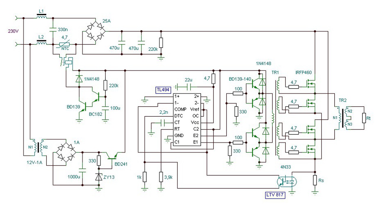

Szia Transztyuszeres,
Összegyűjtöttem pár észrevételt a cikkeddel kapcsolatban.
- 90fokban nem illik vezetéket megtörni, belső rész alámaródhat, külső sarka kisugárzott zaj szempontjából problémás.
- Sok helyen látom alkatrész körvonala alá másik alkatrészt bepakolni, ez hol fog elférni?
- Mik akarnak lenni azok az utólagos fehér vonallal belerajzolások?
- Az alkatrészek neve, értéke utólag is mozgatható, ahogy most van úgy átláthatatlan.
- A képen jobb alsó sarokban a furatok félig-meddig be sincsenek kötve.
- A vezetékezés az egész panelen nagyon ronda, sok a kitüremkedés, bevágás.
- Mi az a sok alkatrész a panel szélén túl?
- Hol van a panel széle? A fehér vonal (ami gondolom a dimension réteg akar lenni), vagy a kék?
- A felirat minden esetben legyen vector típusú és ne proportional.
- A nagyáramú, nagyfrekvenciás szakaszok legyenek a lehető legrövidebbek. A trafóval sorosan lévő biztosíték miatt csak hosszabb lesz, védelemre ott van a betáplálásnál a remélhetőleg méretezett biztosíték.
- D1, D3, D8 zénerek helyett lehetett volna egyetlen diódát használni.
- A szöveg rosszul tagolt, gyakorlatilag össze van dobálva.
Örülök, hogy valaki vette a fáradságot, hogy cikket írjon a témában, de ez így ebben a formában nem a legjobb.
(#) Transztyuszeres válasza PetAd hozzászólására (») Okt 19, 2015 1 /
akkor nagy valószínűséggel nem neked szól a cikk...
(#) Transztyuszeres válasza PetAd hozzászólására (») Okt 19, 2015 /
Díjazom amúgy az észrevételeid és dícséreted, de aki elolvassa cimopata cikkét és talán meg is csinálta a tápját az rá fog jönni mi hol van.
„külső sarka kisugárzott zaj szempontjából problémás.”
Itt 50kHz-ről van szó belassított fel és lefutásokkal. Mégis milyen kisugárzásról beszélsz?
Inkább építsd meg te is a tápot és tapasztald, hogy mennyire frankón működik.

(#) lorylaci válasza Transztyuszeres hozzászólására (») Okt 19, 2015 /
Azért egy részletes leírás célszer lett volna, a következőek miatt:
- Mit miért terveztél úgy, ahogy? Volt -e valami indok bizonyos tervzési döntésekre (rövidzárvéelem biztivel, segédtáp, satöbbi)
- A felsorolásszerű leírás borzalmas olvasmányt ad
- A képeket célszerű kicsiben beszúrni, úgy hogy a képre kattintva megnyíljon új ablakban, de nagyban. Célszerű úgy megválasztani a képeket, hogy azok már kicsiben is mutassák a lényeget.
- Eleve jó lenne indokolni, hogy mi az újdonság például cimopata cikkével szemben. Ezt hamar lerendezed, és ebből a "Just another resonant PS" kifejezés jut eszembe diyaudio fórumról.
Ahogy a cikkben írod ZVS nincs, ha terhelve. Jó lenne, ha megindokolnád miért, miért hagytad annyiban, miért nem variáltál még egy picit pl a ZVS kondival, vagy akármivel. Ha annyira egyszerű, mint ahogy a cikkben írod, akkor miért nem....
Ha már cikket írsz, akkor vedd a fáradtságot, hgoy amit hibát észrevezsnek kijavítod (én is így tettem többször cikkemmel), nem publikálsz félkész valamit.
Teli van a nyák légszerelt logó, alaktrészekkel. Sajnos ez, az összes eddigi hozzászólásod, és a cikked is így csak az igénytelenséget mutatja.
„mert nagyon le kéne menni a mágnesező induktivitással, hogy fennmaradjon a ZVS üzem, anno teszteltem ezt már, 2x10nF-al sikerült is.”
Egyáltalán a rezonanciafrekvencia jó oldalán van a kapcsolófrekid?
Ott van még a holtidő és a frekvencia is mint paraméter, azokat is lehet variálni.
Valahogy nekem össze szokott jönni a full-ZVS 220-330pF ZVS kondival is, és mondjuk a szórt induktivitás 10-20 szorosa (k=10-20) tökéletes mágnesező induktivitás.
(#) fkx válasza Transztyuszeres hozzászólására (») Okt 20, 2015 /
Ha a frekvenciát úgy állítod be, hogy enyhén induktív legyen a rezonáns kör, akkor a terhelés növekedésével (egészen a határteljesítmény eléréséig) nem szűnik meg a zvs működés.
(#) fkx válasza PetAd hozzászólására (») Okt 20, 2015 /
„- A trafóval sorosan lévő biztosíték miatt csak hosszabb lesz, védelemre ott van a betáplálásnál a remélhetőleg méretezett biztosíték.”
A betápnál levő biztin kimeneti zárlat esetén nem feltétlenül folyik nagyobb áram mint az üzemi, (ha ismernéd a táp működését ez feltűnt volna), ezért szükséges további védelem (pl. egy további bizti). A trfóval soros vezetősáv hossza pedig pont az a kivétel, ahol ez nem túl kritikus, mivel eleve egy induktivitás (a trafó szórása) van sorosan kötve vele.

(#) Transztyuszeres válasza lorylaci hozzászólására (») Okt 20, 2015 /
„Egyáltalán a rezonanciafrekvencia jó oldalán van a kapcsolófrekid?”
SPafival közösen lőttük be 2x1,47nF ZVS kondikkal, bízom benne.
Egyébként a cikk végén az ETD44-el csak nagyon minimális Miller-plató lép fel, az még talán jobban is sikerült.

(#) lorylaci válasza Transztyuszeres hozzászólására (») Okt 20, 2015 /
A baj, hogy lerí, hogy próba-szerencse alapon összejött, de még mindig nem érted mi történik itt (lásd "bízom benne" és "tudom" különbsége). De ezzel a tudásoddal már nagyra vagy, és mindenkit lekicsinylesz (lásd korábbi hozzászólások), és beszólsz azoknak, akik tudják mi történik.
Egy cikknek illene nem csak arról szólnia, hogy hogyan puffant össze valami, hanem miért. Mik az összefüggések, mik vannak a dolgok mögött. Hogyan számoltam ki ezt meg azt.
Ha már a cikkedben a cimopata cikkéhez képest semmi újdonság sincs, csak fel lett a dolog növelve 600W-ra, akkor legalább annak illene benne lennie, hogy ezt a növelést mi alapján méretezted (de persze tudjuk, hogy nem méreteztél, csak össze vissza túrkáltál).
Apropó 600W. Mennyi ideig bírja el ezt a teljesítményt? 3 perc után mondjuk mennyire meleg a MOSFETek és a diódák bordája.
hatásfok mérés: a feszültésg a kondik feszültsége, ennek relatíve kicsi a hibája. Áramot hol mértél? Kondi után nagyfrekvenciás áram folyik (félhíd árama, amit csak a rezonáns kondik szűrnek megfelelő elrendezésben), vagyis a multiméter áram mérése egyenlő a nulláva. Kondi előtt meg ugye tüske áram folyik, vagyis a multiméter áram mérése megint egyenlő a nullával. (akkor lenne jó a mérés, ha rendes söntön mérsz mondjuk egy digitális szkóppal és az megfelelően integrál). Vagy egy megfelelő szűrés esetén és egy szinuszosabb áram esetén a multiméter mérése elfogadható.
Értsd: ekkor az árammérés hibája marha nagy, kapásból +/-10% legalább. És ez nem azt jelenti, hogy a hatásfokod mondjuk 90-98%, hanem ugye a 699W felvett +/- 10%, azaz 106% és 85% között bármi lehet.
Szóval ezt a mérést ki lehet dobni az ablakon.
Alig langyosodtak az IRFP460-ak kisebb hűtőbordával 3-5 perc üzem után.
