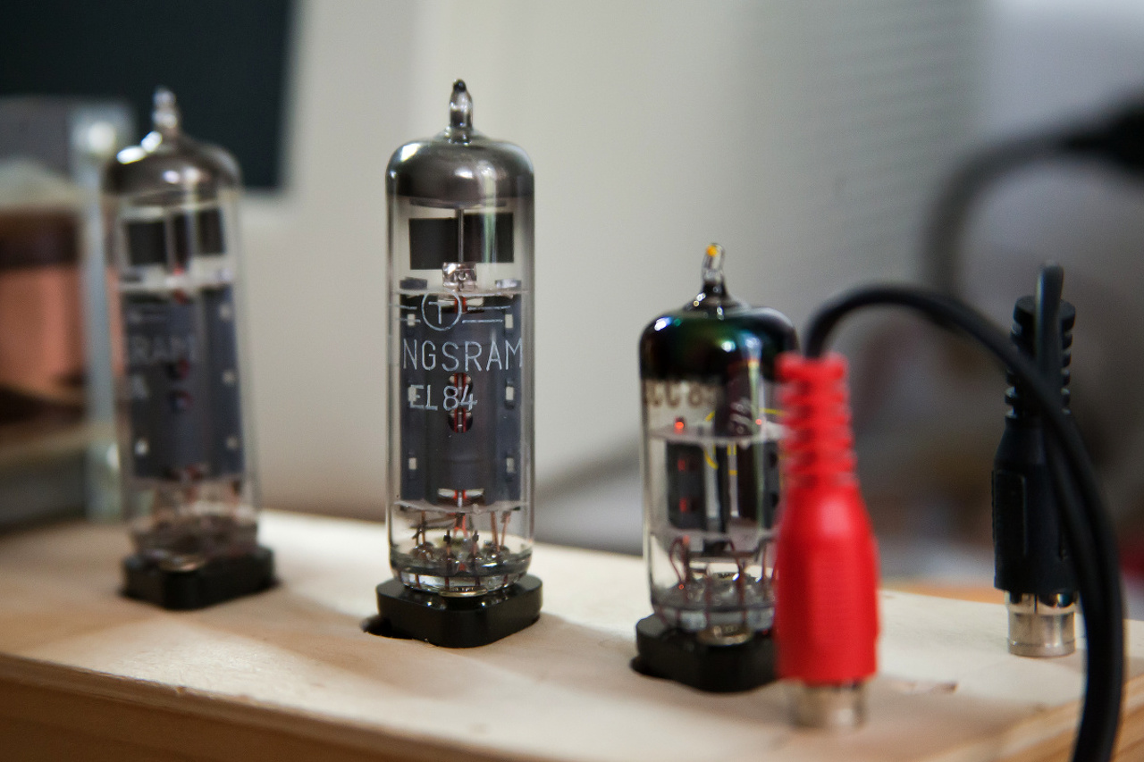

Szerencsétlen ECC85-ös URH cső ebben a szerepben olyan mintha a szállodás luxusprostit kitennéd rodázni a ferencvárosi türelmi zónába ![]() Ennek ellenére én is egy 85-ös meghajtással játszom most deszkamodellben (szó szerint, egy üveg bor fából készült díszdobozára építkezem), de egyelőre nem ez a cső a szűk keresztmetszet.

Szegény ECC85 fűtése itt nem illett a terveimbe, ezért 6N3P "közepes" erősítésű orosz triódát használtam. Majd most 6N2P-vel megy ami már inkább ECC83-ra hajaz.
Az ECC85-öt próbáltam már EL84, 6P1P meghajtására is. Nálam elég jól szerepelt, mint ahogyan a PCC88 is.. Igaz egyik sem erre a célra lett tervezve. A PCC189 viszont már annyira specifikus hogy nemigazán jó ilyen célra.. Szóval igen.. A csőkészletem nagy része televízócsövekből áll. Az ECH84 , és a PCH200-as triódája is egész jól szól.

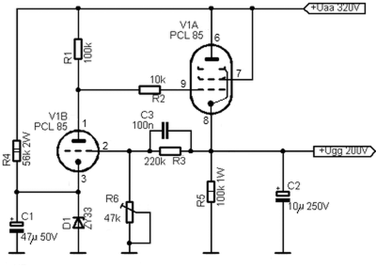

Ezt a lepke típusú hangszínszabályozót nem akartam megépíteni.. Nem láttam értelmét.. erősítem, csillapítom, erősítem.. Szóval nem. Meg amúgy is egy plusz dolog ami beleszól a hangképbe. A hangkép teljesen jónak tűnik most így. Igaz műszeresen nem mértem, meg amúgy is Junoszty táptrafópárok hajtják a hangszórót. (Nem is olyan régen, már leírtam hogy mi módon) De akik hallják csak néznek hogy: "ez tök jó. " A sabil 200V-ot a segédrácsnak egy PCL85-ös cső állítja elő. Trimmerrel állítható 170-215V közt. Elmés megoldás. A negatív előfeszültséget pedig teljesítményigénye nem lévén, egy képkimenőtrafó szolgáltatja. Tehát látszik hogy nem tudok szabadulni a televíziós megoldásoktól. Van egy pár televízióm is, és a lomis anyagokból, panelmaradványokból amit általában begyűjtök ha ilyet látok.. gondoltam összerakni egy ilyet. Időhiány miatt még mindig csak deszkán "zeng". A hozzászólás módosítva: Okt 26, 2015
