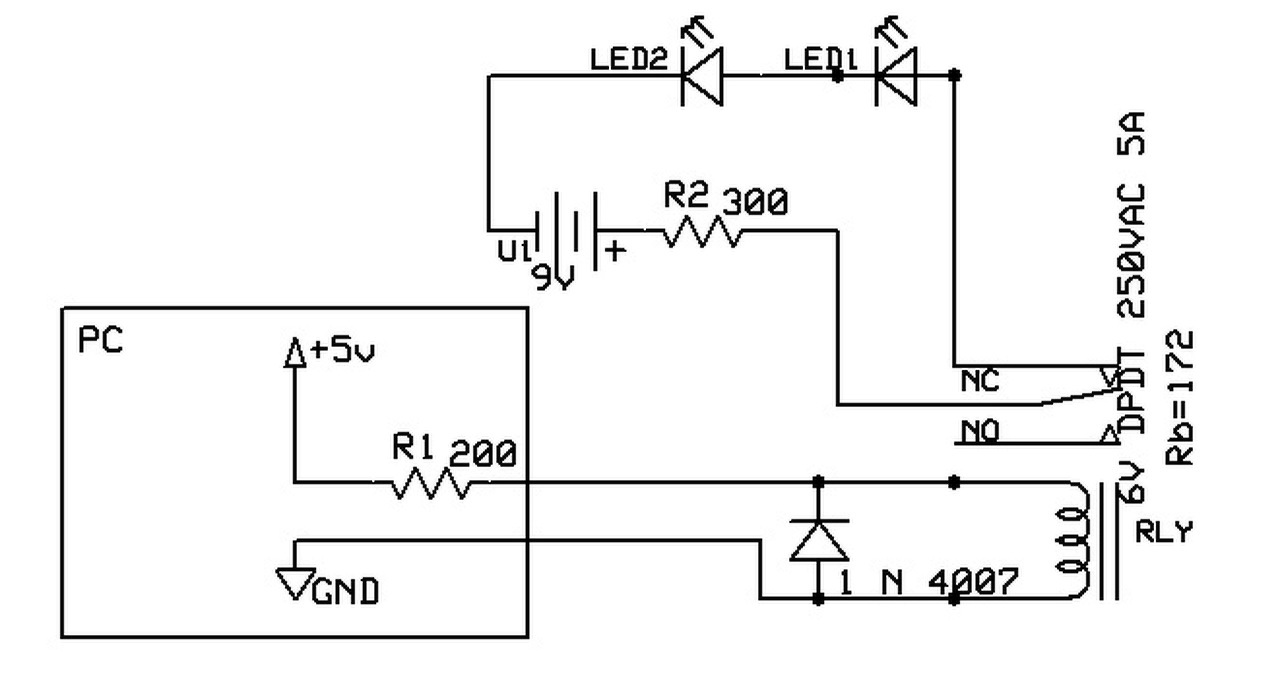

Sziasztok! Megépítettem a képen látható kapcsolást! Sajnos a relém belső ellenállásával (172 ohm) nem számoltam, így nem is nyit ki. 4.5V-nál kellene működésbe lépnie, de csak 2,3V-ot mértem. Az a baj, hogy a készülékben fix a 200 ohm és a táp feszültség is, így azon nem tudok változtatni. Mi lehetne a legszebb megoldás?
Leírom az eredeti tervet is, hátha van valakinek egyszerűbb megoldása! Van egy eszközöm aminek az 1. kimenetén 5V 200ohm van. Ez mind addig igaz, amíg meg nem nyomom az 1. gombot, ekkor nem ad ki feszültséget. Ezt szeretném 2db LED el jelezni. Amikor a kimeneten feszültség van ne világítsanak a LEDek, amikor pedig nincs akkor világítsanak. Az eszköz és a LED-ek között kb 10-15m távolság lenne, ezt UTP-n keresztül szeretném áthidalni.
Előre is köszi a segítséget!!

(#) qvasz2 válasza KissZol hozzászólására (») Nov 4, 2015 /
Minek a relé? Vagy ha relé, keress megfelelőt (még 3V-os is létezik)
De sokkal egyszerűbb lenne 2db tranzisztorral:

(#) KissZol válasza qvasz2 hozzászólására (») Nov 5, 2015 /
Leírnád pár mondatban, hogy hogyan működik ez a tranzisztoros kapcsolás?
Azért gondoltam a relére, mert el kell vinnem 10-15m-re a két LED-et. Gondoltam így csak a kontaktust kell vinni. Néztem a 3V-os relét is, annak 45ohm a belső ellenállása, így azon csak 0,918V esik. Ez nem elég a működtetéshez.
Ez a tranzisztoros kapcsolás jó lenne, de sajnos ez a kimenet fordítva működik. Tehát amikor nincs a hozzátartozó gomb lenyomva akkor 5V jön ki az 1es kimeneten, viszont amikor lenyomom akkor 0V. Ezért is gondoltam a relé NC kimenetét. Segítsetek kérlek! Mi lehet a megoldás?

(#) qvasz2 válasza KissZol hozzászólására (») Nov 5, 2015 /
Amikor megvan a +5V, akkor az 1-es tranyó ki tud nyitni, és ilyenkor a másodikat biztosan lezárja, mert a bázist közel GND-re húzza, tehát a ledek nem világítanak. Ha viszont eltűnik az 5V, akkor az első tranyó lezár, és engedi nyitni a másodikat, az pedig kigyújtja a ledeket.
Az egész kapcsolást elviheted messzire, két vezetékkel kell bekötni: a GND-t és a 200 ohmodat a bázisra. Mivel ott van egy lehúzó ellenállás a GND felé, így remélem nem lesz zavarérzékeny. (esetleg még egy 100nF-ot tehetsz párhuzamosan R2-vel)
