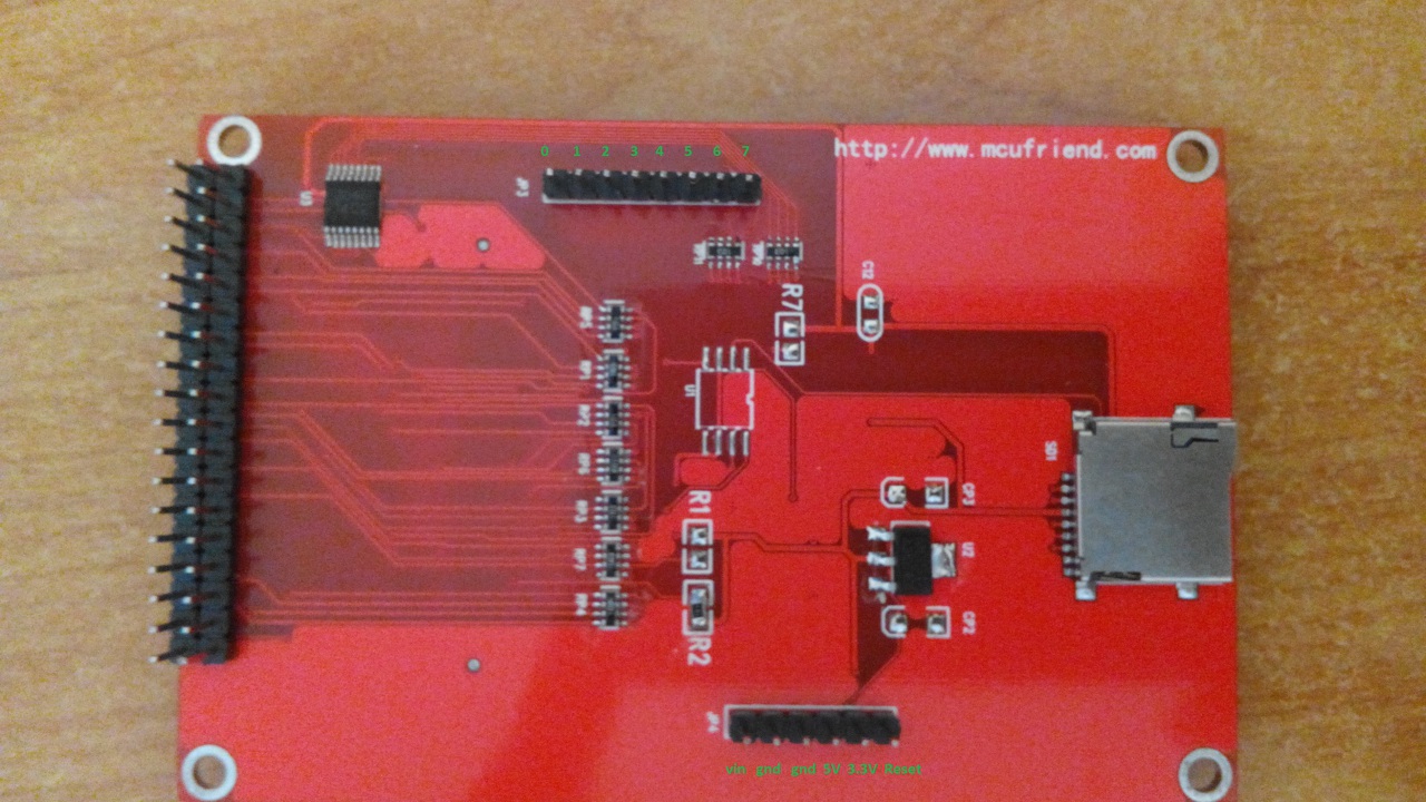

Kis segítséget szeretnék kérni. Egy DUE kártyát szeretnék összehozni egy 3.5 TFT Mcufriend kijelzővel.
Az UTFT nagy nehezen sikerült összehozni ezzel a beállítással: UTFT myGLCD(CTE35IPS,38,39,40,41); Próbáltam egy csomó Utouch könyvtárat különböző pinoutokkal de egyik sem működik. Sikerült már valakinek párosítani ezt a két kütyüt??? Esetleg másik könyvtár??? Előre is köszönöm.

Valószínűleg rosszul állítottad be, hogy mely pin-eket használja a panel az érintés érzékeléséhez. Ezek analóg értékek lesznek ezért valamelyik két pin lesz az a 8 pin-es csatlakozón és másik kettő a kétszer-sok pin-es csatlakozón. Ezt ki tudod mérni egy multiméterrel. Pár száz ohm-ot kell mérned az analóg pin és a másik pin között (csak tedd rá az egyik mérőszondát az első analóg pin-re, a másikat pedig húzd végig a többi pin-en, két analóg pin-hez így találnod kell két másik pint, amivel kicsi a köztük lévő ellenállás). Ha megvannak a pinek, mindjárt tesztelheted is őket azzal, hogy a műszert figyelve végighúzod az ujjadat a képernyőn, az ellenállásnak változnia kell az ujjad pozíciójának függvényében.
Na most kezdd el nézni, hogy melyik könyvtár működik és melyik nem...

Ezeket sikerült mérnem (200k): analóg pin A2 <--> hosszú pin23 között: 61 Ω-ot analóg pin A3 <--> hosszú pin23 között: -54 Ω-ot analóg pin A7 <--> hosszú pin23 között: -54 Ω-ot Az analóg pin A3,A7 lábak és hosszú pin csatin lévő szélsó 5V lábak között mértem 10 Ω-ot. Az analóg pin A3-- hosszú Pin23 láb között folyik 3 Volt. Már csak azt nem tudom hogy hova kellene behelyettesítenem? UTouch myTouch( ?, ?, ?, ?, ?);
Ööööööö, hogy sikerült negatív ellenállást mérned?
![]() Feszültség alatt, mérted az ellenállást? Ha igen, akkor kezdd szépen elölről. Csak most vedd ki a panel-t az Arduino-ból is előtte. Ne legyen rákötve semmi.
Tudok nagyokat alkotni
![]() Nem volt rádugva az Arduinora, csak 3.3 Voltot és a GND-t kapta onnan. Áram nélkül próbáljam?
Helló!
Idézet: „Áram nélkül próbáljam?” Igen, minden esetben passzív (áramforrás nélküli) áramközben mérünk ellenállst.
Újrapróbálkoztam áram nélkül, 2000k
![]() Csak a hosszú pin csatin lévő szélső GND lábaknál kaptam értékeket. 2 = 1366 3 = 1364 4 = 1322 5 = 1319 6 = 1310 7 = 1348 Viszont ezek nem analóg hanem PWM lábak. Máshol semmi... A hozzászólás módosítva: Nov 21, 2015
Ezt most nem igazán értem, a kijelző nem csatlakozok a DUE analóg csatlakozóiba.
Hogyan érzékeli így a kijelzőből kapott értékeket? A hosszú pin csatiban lehet valamelyik pin amit analógnak használ?
