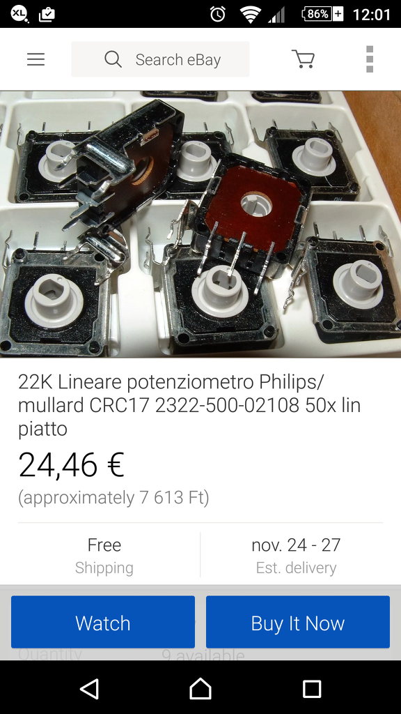

Sziasztok. Tudom nem teljesen ide illő. De esetleg noncs valakinek valami hasonló potija elfekvőbe lényeg 22kohm legyen. És ősszefüzhető. Mivel 3db potit kell egybe fűzzek.(egyszere való szabályzás végett)

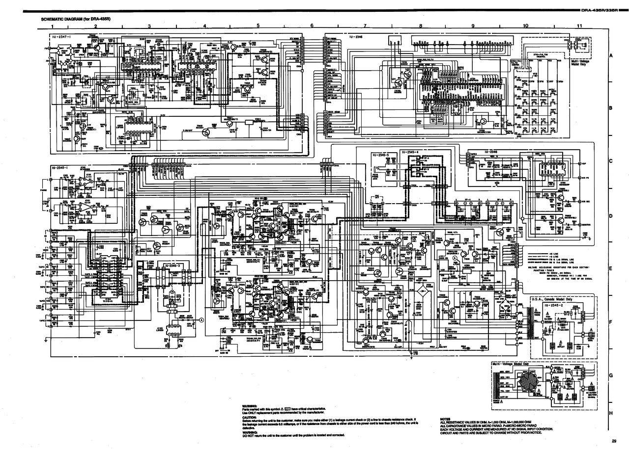

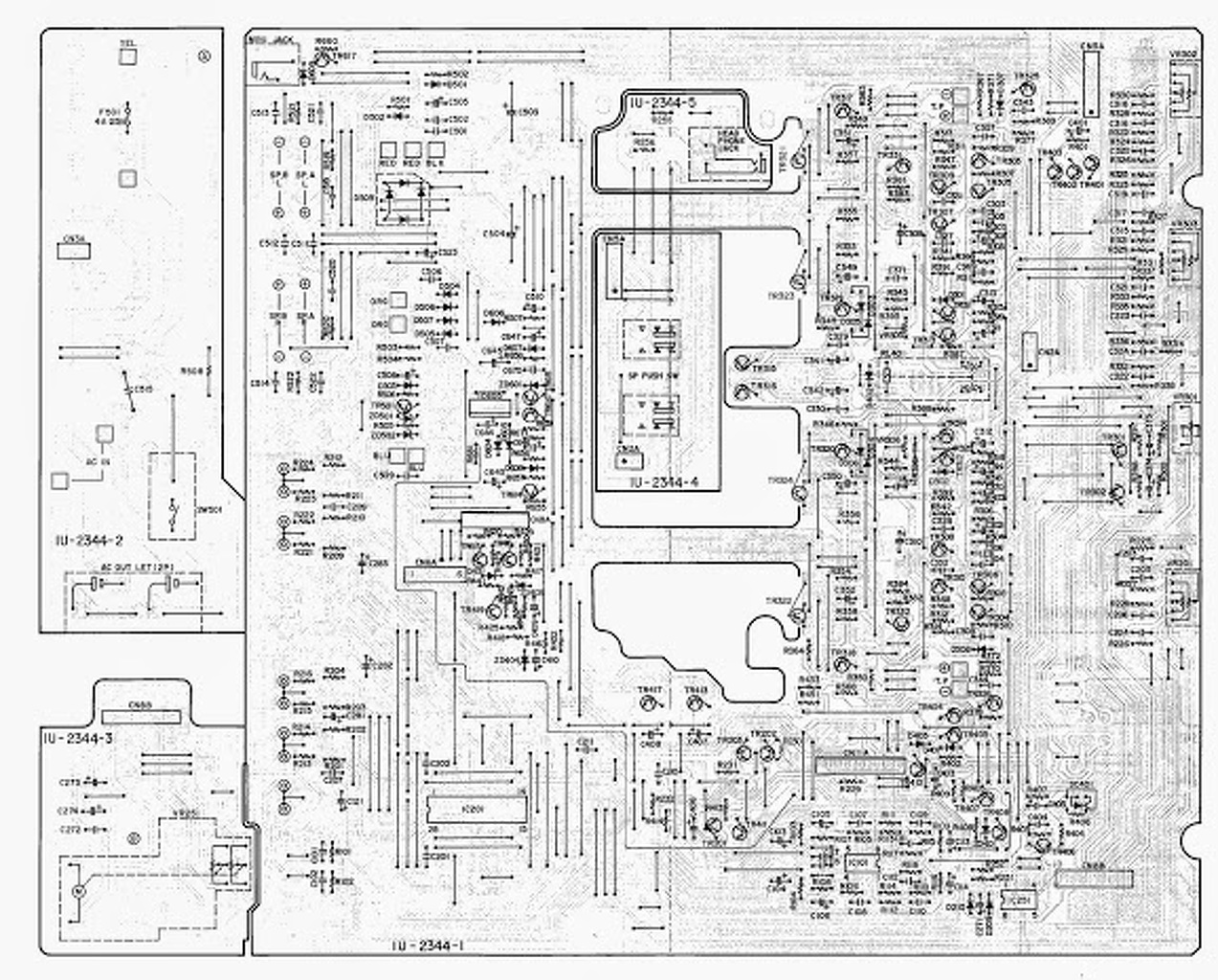

Segítségeteket kérném ! Adott egy Denon dra355R rádios végfok. Nem müködik ,sok hibája van. A legmeglepőbb , hogy nem találom az IC605 7806 stab IC-t, sőt még a közvetlen közelében lévő alkatrészeket sem pl az R681 4R7 1 W os ellenállást se, viszont vannak olyanok amelyek nem találok, ilyen pl a R653 120R/1 W.os ellenállás amely szinte forró, kicseréltem 3W-osra de ugy is szinte forró. A legnagyobb problémám , hogy nincs meg a a fentebb emlitett stab ic-és a helye se így nincs 5V ott ahol lennie kellene.Mivel nincs meg az 5V nem is müködhet a készülék, továbbá a -15V is vacakol és néha rángat a relé.
(#) 13_Balu50 válasza 13_Balu50 hozzászólására (») Nov 19, 2015 /
Látom rossz minőségű lett valamiért a linkelt kapcsolási rajz, pedig jó. Email cimre elküldhetem jobb minőségben.

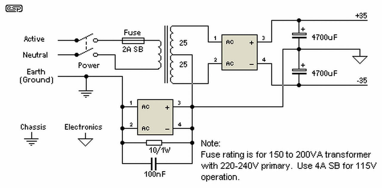

Sziasztok! Egy végfok tápegységéről szeretnék kérdezni, aminek a rajzát lent mellékelem. Ebből a cikkből származik. Bővebben: Link
Hozzávetőleges fordítás a magyarázatból: "A 10 Ohmos ellenállás megszünteti a földhurkokkal kapcsolatos problémákat, a 100nF-os kondi pedig a rádiófrekvenciás zavart. A legalább 5A-es diódahíd a zárlati áramot vezeti át, mivel nagyobb rövidzárlatkor a diódák túlterhelődnek és átütnek."
Ez a diódahidas megoldás - legalábbis nekem - új, és.... érdekes. Ti láttatok, csináltatok már ilyet?
(#) Bakman válasza MauriceSamuelovic hozzászólására (») Nov 21, 2015 /
Ez egy nagy butaság. Legfőképpen érintésvédelmi okból aggályos, a leválasztás utáni részt földeli. A tápegység kapcsolatban lesz a földeléssel, tehát elősegíti a földhurok kialakulását...
(#) MauriceSamuelovic válasza Bakman hozzászólására (») Nov 21, 2015 /
Igen. Elég furcsa volt első ránézésre is. Köszönöm a választ!
(#) pucuka válasza MauriceSamuelovic hozzászólására (») Nov 21, 2015 /
Diódát tenni az áramok útjába, veszélyes dolog. Nem hogy nem szünteti meg a földhurkot, hanem keresztmodulációt is okoz. Azt meg aztán ember legyen a talpán, aki kiszűri.
Bár, a kapcsolási rajzon ettől nem nagyon kell tartani, mert rövidre van zárva minden. Úgyhogy felesleges is a greatz.
Az ellenállás nem, de a kondi megszünteti a földhurkot. Oda viszont 10 nF -osnál nagyobbat tenni nem érdemes, mert a nagyobb kondi többrétegű, és az induktivitása is nagyobb, ezért az RF áramokat kevésbé szűri.
A jó megoldás, ha a szekunder oldal földjét több helyen 10 nF -os kondival hozzákötöd az erősítő érintésvédelmi földjével összekötött fém házával. A be-, és kimenetek földjei természetesen a doboztól galvanikusan függetleneknek kell lenniük. Itt is alkalmazandó a zavarszűrő kondi, de legalább 250 V -osnak kell lenni.

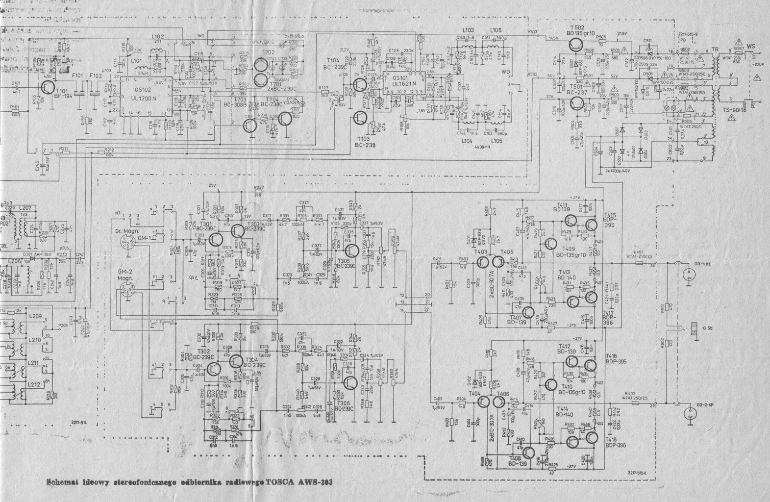

Van egy Delia erositom, aminek elromlott a hangeroszabalyzo potmetere, es ma sort keritettem a cserere. Ugyanolyannal helyettesitettem, egy masik erositobol bontottat. Szetszedesnek tonkrement a balansz allito, azt is kicsereltem.
Most estefele valami oknal fogva nem mukodott az erosito, recsegett a hang, zavaros volt, a mely hangoknal el is nemult, nem adott hangot.
Szetszedtem, es hiba utan nezelodve hozzaertem ujjal a T412-es tranzisztorhiz, erre nagy reccsenest kovetoen (megijedtem, es hamar kihuztam a hangszorokat)a ket vegellenallas pirossan izzva elegett, mire eszbekaptam es aramtalanitottam. A ket vegtranzisztor zarlatos lett, es ha bekapcsolom, elkezd fustolni az R426.
Mi okozhatta a hibat? Ha cserelem a hibas alkatreszeket megoldodik a problema, vagy egyeb alkatresz hibajabol hibasodtak meg?
(#) MauriceSamuelovic válasza pucuka hozzászólására (») Nov 21, 2015 /
Eredetileg úgy terveztem azok alapján, amiket olvastam, hogy - mivel a készülő gitárerősítő több előfokot , számos potit fog tartalmazni, hogy a "bus grounding" -nak nevezett földelést csinálnám hozzá. (Sajnos a magyar nevét nem tudom). A fő földvezetéket egy ponton, a végfok puffer és a trafó szekunder középszál között kötném a fémházhoz, másutt sehol. A be-és kimenetet szigetelő lemez aljzatra szerelném, akkor az olvasottak alapján az itteni földeket is kössem 10nF250VAC-on keresztül a fémházhoz?
(#) reloop válasza Csongi_ hozzászólására (») Nov 21, 2015 /
Szia! A leírásod alapján érintkezési hibát keresnék, forrasztásokat, vezetősávokat nézném át.
T408, 410 is kimérendő.
A javítás nem nagy feladat, de áramkorlátozó nélkül nem érdemes belevágni. Bővebben: Link
(#) Trivium93 válasza MauriceSamuelovic hozzászólására (») Nov 21, 2015 /
Ez földhúrok miatt készült, kevésbé földhurkos a rendszer.
Nekem is ez van a D-osztályba, csak nekem ott két föld van és az egyiket a másikkal nem szabad összekötni közvetlenül (Power GND és Analog GND, a Power GND-re van a hangszóró kötve, és az Analog GND-re a bemenet), így 100ohm 100nF párhuzamosan és azzal van összekötve a kettő, csak azért, hogy ne lebegjen. Nagyon sokat segít (nekem legalább is), bár a dióda nem kell bele.

(#) tothbela válasza MauriceSamuelovic hozzászólására (») Nov 22, 2015 /
Üdv. Ezt a diódás védőföldelést akkor érdemes használni, ha két, vagy több földelt készüléket akarsz összeköltni. Egy PN átmenetnyi földhurok feszültséget képes elnyelni. Én 35 A-es diódahíddal megbékélnék. Ezek már sokszáz ampert tudnak levezetni a föld felé úgy, hogy a készülék testjén mindössze 1-2 V marad. Ha nem kötsz másik földelt készüléket a végfokra, vagy szimmetrikus (XLR) jelátvitelt alkalmazol, akkor nincs rá szükség. Egy tipikus használat: gitárerősítő vonalkimenet illesztése asztali PC-hez. A PC ugyebár földelt, mert ha nem, akkor a kapcsitáp miatt nem biztonságos vezetéket dugni a hangkártya bemenetére. A gitárerősítőt szintén érdemes földelni, mert egyébként búg. Viszont két föld közöt lesz valamekkora feszültség, még akkor is, ha egy elosztóba dugod be őket. Ezzel a kapcsolással viszont a gitárerősítő kap párszáz milivolt szabadságot, amin belül a 10 ohm-on keresztül kap földet az erősítő, amihez képest jóval kisebb ellenállású az összekötő jelvezeték árnyékoló harisnyája. A földhurok feszültsége mindig az ellenállások arányában fog eloszlani.

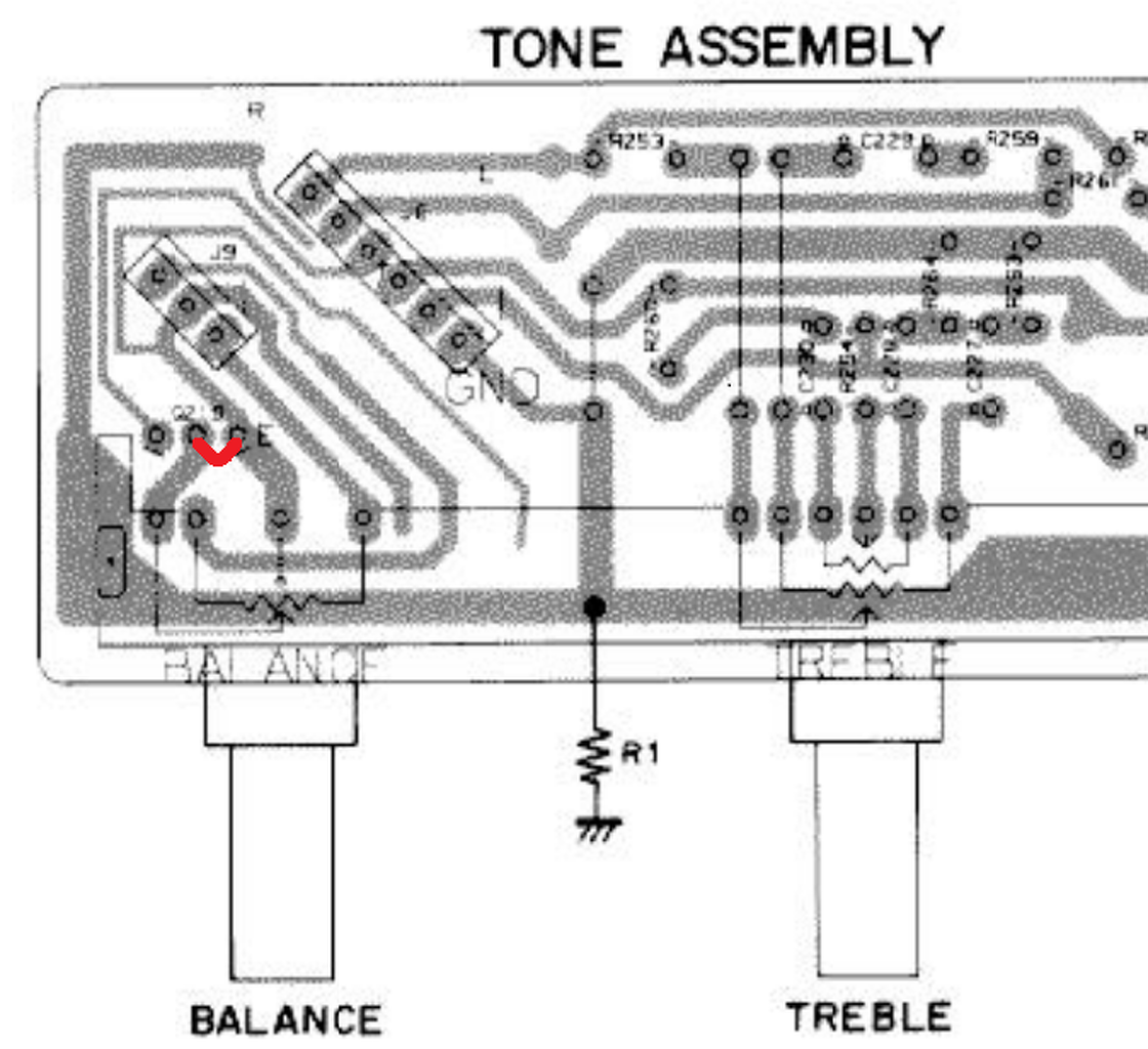

(#) reloop válasza hal111 hozzászólására (») Nov 23, 2015 /
A fejhallgató-csatlakozó ennél a készüléknél nem rendelkezik olyan kapcsolóval mely érzékeli a dugót, ezért neked kell a hangszórót manuálisan kikapcsolnod, gondolom ez így érthető.
A balansz poti lehet akár mechanikai hibás is. Mielőtt bontani kezdenél, kösd össze Q219 kollektor-emitter lábait a mellékelt ábra szerint és próbáld ki a hatását.
