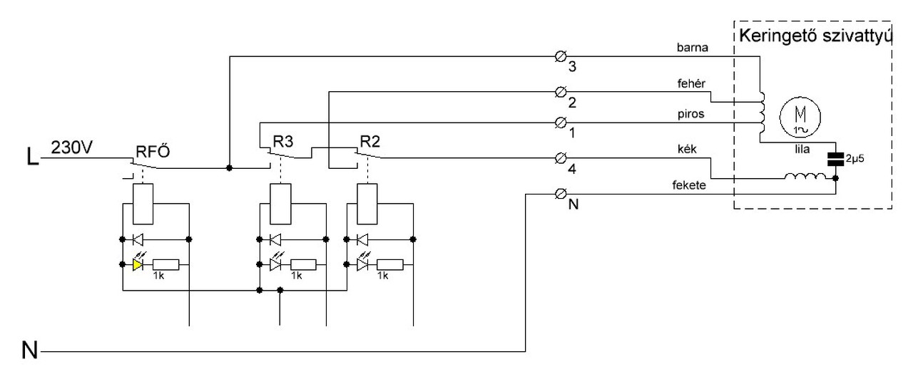

(#) mazsola7 hozzászólása Dec 7, 2015 /
Sziasztok. segitségeteket szeretném kérni, van egy grenpro RS25/6G kringetö szívagyum, 3 fokozatu kapcsoloja van enek bekötése kelene melyik láb mely álásokba hogy kapcsol hogy kap áramot a motor. 6 csuszoérintkezö van a motorba, 8 a kapcsoló egységén. Kapcsoloját relével szeretném kiváltani külső termosztátos vezérlésel. segitségeteket elöre is köszönöm.

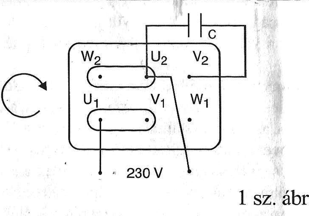

(#) fezsi hozzászólása Dec 7, 2015 /
Segítséget kérnék, van egy egyfázis villanymotor, 3 kW, vettem egy 200-250 mf-es indító kondenzátort mert nem tud elindulni a darálóval. Az alábbi kapcs. rajzon hova kössem be az indító kondit és a nyomógombot?
(#) kadarist válasza fezsi hozzászólására (») Dec 7, 2015 /
A C-vel párhuzamosan kösd az indítókondenzátort, a nyomógombot pedig értelemszerűen.

(#) elektroton válasza mazsola7 hozzászólására (») Dec 7, 2015 /
Nekem ugyan más gyártmányú keringető szivattyúm van, azért felrakom ennek a rajzát, ahogyan én csináltam, szintén relés vezérlésre átalakítva kézi kapcsolót kiváltva.

(#) mazsola7 válasza elektroton hozzászólására (») Dec 8, 2015 /
Köszönöm rajzoknak hasznát fogom venni. Hasonlon gondolkodtam én is.

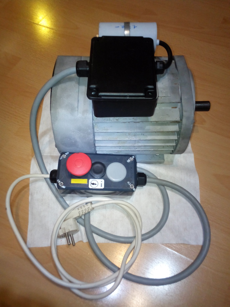

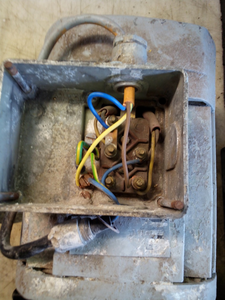

(#) mrbini hozzászólása Dec 8, 2015 /
A segítségeteket szeretném kérni egy betonkeverő motorral kapcsolatban.
A motorban cseréltem csapágyakat és a kondit illetve kapott egy nyomógombot amivel indul a motor (a gyári relét már valaki kiszerelte). Szépen megy viszont gyenge. Valakinek van ötlete mit lehetne vele csinálni, hogy ne legyen ilyen erőtlen? Csatolok róla pár képet.
A segítséget előre is köszönöm.
(#) granpa válasza mrbini hozzászólására (») Dec 9, 2015 /
Tégy egy kb. feleakkora üzemi kondit rá. Lehet, amit cseréltél az üzemi kondi volt, tehát ezzel kondival menne rendesen, + egy kétszer akkora indító.
(#) mrbini válasza granpa hozzászólására (») Dec 9, 2015 /
Most ez a kondi csak indító üzemi nincs rajta.
(üzemi kondit kössem a segédfázisra fixen?)
Az üzemi párhuzamos az indítóval (fix), az indító leválasztandó pár sec. múlva. Ld. téma rajzai. Kísérletezz: hagyd rajt az 'indítót' menet közben, ha nem morog, vagy melegszik, akkor az az üzemi, és kell még rá egy nagyobb indítani. Mekkora telj. a motor, mekkora a jelen kondi?
A hozzászólás módosítva: Dec 9, 2015
80µF az indító. Ilyen is volt rajta. Próbáltam már tajta hagyni, de "morog"
Adatokat sajnos nem tudok, mert a tábláról legyaláztak mindent.
Akkor tégy rá egy kisebbet (kb. fele). Addig told, amíg morgás, melegedés nélkül megy.
(#) VIM válasza mrbini hozzászólására (») Dec 9, 2015 /
Szia! Az átkötésből megítélve ez indító kondenzátoros "imi" volna és talán így kellene megpróbálni bekötni. A bekötő kábelét le kellene cserélni 2.5mm2-re, mert amivel most van bekötve az elég "gyengusz"-nak néz ki.
(#) mrbini válasza VIM hozzászólására (») Dec 9, 2015 /
Érdekes, mert megfordítottam a forgásirányt és megjött a nyomaték (az első rajz szerint kötöttem).
Szemből nézve a motort jobbra forgott 2,5A volt az áramfelvétele és kézzel megfogtam.
Most balra forog az áram felment 5,7A-re és nem lehet lefogni.
Terheletlenül mértem mind a két irányt. Zaj, melegedés egyik irányban sem tapasztalható.
A kábel 1,5mm2-es de megfogadom a tanácsod és cserélem.

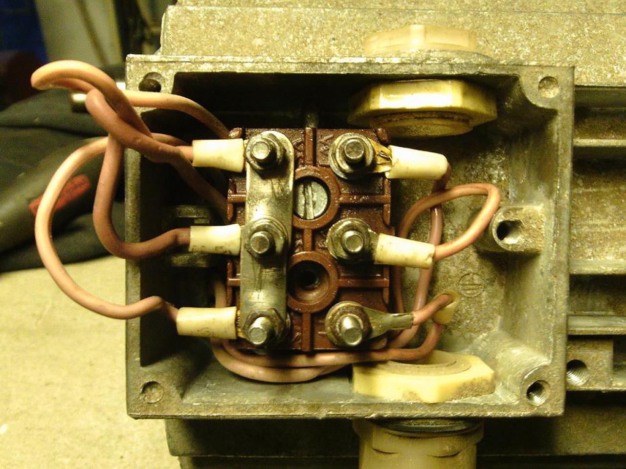

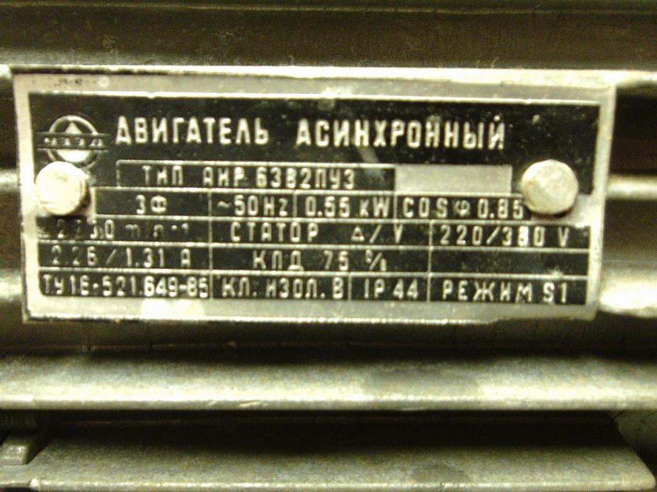

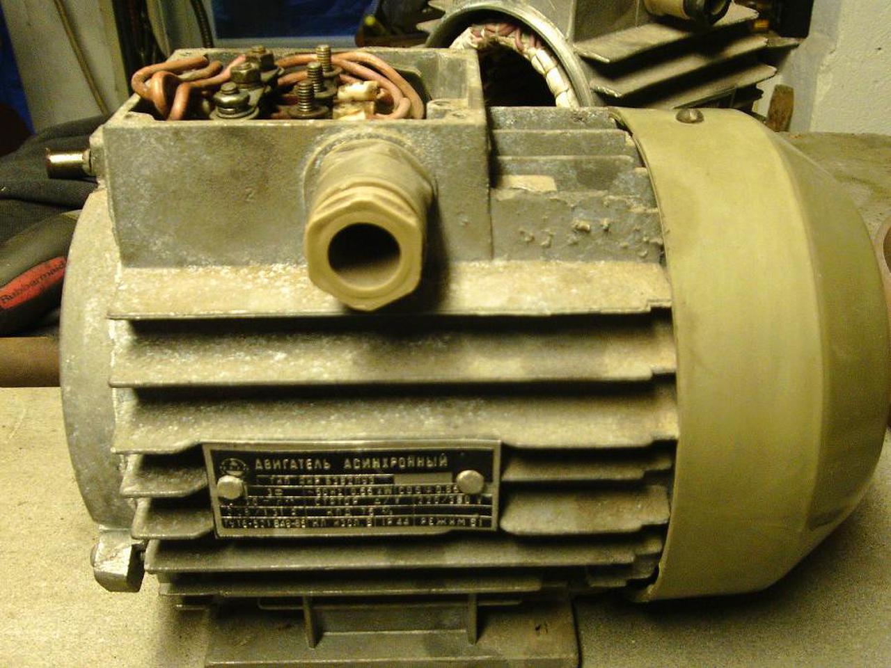

(#) Btibi hozzászólása Dec 10, 2015 /
Egy kis segítség kellene
Van 2db orosz gyártmányú motorom, a tünet ugyanaz mind a kettőnél, nincs meg a fordulat ( kb 1500 ) és nagyon melegszik. A tekercsek ellenállása egyforma ( 24 Ω ) zárlatot sem mértem egyik irányba sem. A fickó aki adta több mint húsz éve vette a piacom,soha nem indította. lehet hogy,mind a kettő selejtes.Csillagba kötöttem 3 fázisra. A tábláján az orosz szöveg (aszinkron motor)lehet ez a gond?
