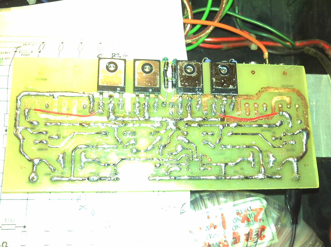

Arra lennék kíváncsi az ónozással mit futtattál esetleg össze, ennyi rossz IC tényleg valószínűtlen.
Képek alapján nem derül ki számodra semmi? Később ránézek a dologra alaposabban.

A korábbi fotón roppant túlmaratottak a vezetősávok, a képek alapján néhol még a vezetés is kétséges.

Elővettem a VF paneleket. Átónoztam az egészet. Szebb nem lett de tutira vezet. Kimeneten -20v visszacsatolásban az IC lábán -13v ha bent van az IC. 3 IC-vel próbáltam mindig ugyan ez van. Mind a kettő panel ugyan azt csinálja. Nem értem hogy a visszacsatolásban hogy lehet ilyen feszültség. A nyugalmi áram beállítható mind a két panelon. Ötlet?

Próbálom elhinni, hogy vezet, de lásd be nehéz dolgom van
![]() Írd rá a kapcsolási rajzra a 2,3,4,6,7 IC lábak, a két tranzisztor és a FET-ek valamennyi lábának feszültségét testhez képest mérve, előjel feltüntetésével! Ebből be lehet a hibát határolni.
Multival mérve vezet. De igazad van átónozom ott is, és remélem hogy igazad lesz.
Az a -20V kimeneti feszültség azért nem ettől lesz, inkább valami piszlicsáré alkatrészhiba. Innen a távolból csak akkor tudok segíteni, ha gondosan feltérképezed a feszültségeket.
1:+10.8
2:-13.5 3:-13.6 4:-12.4 5:-0.05 6:+0.2 7:+12.3 8:+11.0 Ezeket mértem.
Az IC 2-es lábára semmi esetre sem kerülhet ekkora negatív feszültség, hiszen azt egy 47k ellenállás húzza a testre. Ezt ellenőrizd is le, a 47k ellenállás másik végén feszültségméréssel!
Feltéve, hogy jó(k) az IC(-k) azt kell feltételezzem, hogy a 2-3 lábak között átvezetés, netán zárlat van. Mérj közöttük ellenállást feszültségmenetes állapotban! A tranzisztoros, FET-es rész rendben.
A 2-3 lábak között az IC-n 5k-t mérek. Ha kiveszem az IC-t akkor a tokon nincs zárlat. 2 -es láb és föld között 47k Ohmot mérek ez is rendben van.... Az IC-t egy jól működő Quadból vettem ki. (Remélem azóta nem ment tönkre ez az IC is ) 2-es lábon IC nélkül kerek 0V van. 3-ason viszont -70v... Nem értem. Vagy sorra mennek szét az IC-k. Vagy nem tudom. Holnap elindítom a Quadot ellenőrizni az IC-ket.

Nem akarok beleszólni, de követem egy ideje az eseményeket, és a képeken a nyákot elnézve elég gáz. Nem lenne egyszerűbb elsőnek egy normális nyákot gyártani / gyártatni, azt ebből kiszedett és bemért alkatrészekkel felépíteni?

Most ebből a panelból kell főzni. Ennek is kellene mennie.
