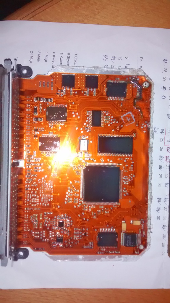

(#) Bakancsok válasza Bakancsok hozzászólására (») Dec 5, 2015 /
Ott tartok ahol a part szakad. Amikor jelentkezik a hiba.. a gyári hibakódkiolvasó fefagy. Ismételt beindítás után nincs hibakód. Válasz újraindul az ECU mert nem kap tápfeszt.
Méregettem mindent... kap tápot mindig.
Jelenleg amire sikerült rájönnöm:
1. Az állandó 12V-ot folyamatosan megkapja.
2. Leveszem a gyújtást, lemegy a 12 V. Ráadom a gyujtást, megjelenik a 12V. Eddig minden ok is lenne.
Rámértem a 39-es lábra, mert ugye ha ráadom a gyújtást itt megjelenik a 12V. Leveszem a gyújtást, eltűnik.
Akku le-fel után így is működik. Tehát minden rendben is volna.
Motor beindít, jár. Megyek vele hirtelen leáll a motor. Gyujtást leveszem. A 39-es lábon még mindig van 12V és percekig ott is marad.
Legutóbb csak úgy tudtam beindítani, hogy 1-be raktam. kuplung fel és így indítottam rá. Így sikerült beindítani. Máskor elég ha várok néhány percet és újraindul. De a 12V a hiba közben is ott van a 39-es lábon. Akár rádaom a gyújtást akár nem.
ECU hiba. Ha igen akkor mi mehetett benne tönkre? 2 db SMD kondi van benne. Több nincs.
Közben találtam egy másik kapcsolást ami már jobban fedi a valóságot. A mellékelt képet az ECU-ról nem én csináltam, de kb így néz ki.
(#) maszek0005 válasza Bakancsok hozzászólására (») Dec 5, 2015 /
A 39- es lábon mihez képest mértél? A mellékelt rajz alapján, ott testnek kell kijönnie, mert másképp nem húz a K46-os reléd. Ha testhez képest mértél, akkor a relé tekercsén keresztül mérted a 12. V-ot, ami nem jó!
(#) Bakancsok válasza maszek0005 hozzászólására (») Dec 5, 2015 /
Igazad van. A testhez képest mértem. Mivel a relé nem enged el, ezért tudok feszültséget mérni a 39-es és 66. os kábelen is. Csak nem tudom hogy miért nem enged el a relé.
DE.
Azt furcsállom, hogy a gyujtás elvétele után sem enged el a relé ill. kiszámíthatattlan hogy mikor enged el. Van hogy fél perc, van hogy 2 perc is eltelik. Ebből gondolnék arra hogy nem szakadás, hanem valahol zárlat van. Akár Az ECU-ban, sőt inkább csak arra tudok tippelni, hogy abban van a zárlat.
(#) Ricsi89 válasza Bakancsok hozzászólására (») Dec 5, 2015 /
Állj, stop!
Testhez képest a 39-es lábon behúzott relénél nulla voltnak kell lennie, mivel az ECU azt testre kapcsolja. Tehát amikor a 39-es lábon 0V van, akkor a 66-os lábon 12V-nak kell lennie, és fordítva. Nem lehet, hogy a főreléd vacakol?

(#) Bakancsok válasza Ricsi89 hozzászólására (») Dec 5, 2015 /
Bocsi, lehet hogy én írtam el valamit. Levett gyujtásnál a főrelé nem enged el, hanem kapja a jelet a motorvezérlőtől. Pedig nem kellene.
Esetleg a reléfoglalatnál nincs zárlat, oxidáció vagy hasonló? Por vagy párásodás is tud hasonló jelenséget produkálni...
A hozzászólás módosítva: Dec 5, 2015
Mind a két relé-t és reléfoglalatát is lecseréltem teljesen újra. Az ECU tartja behúzva a relét, még akkor is ha levettem a gyujtást róla. Tehát az ECU-ban van valami zárlat (véleményem szerint).
De hol????
