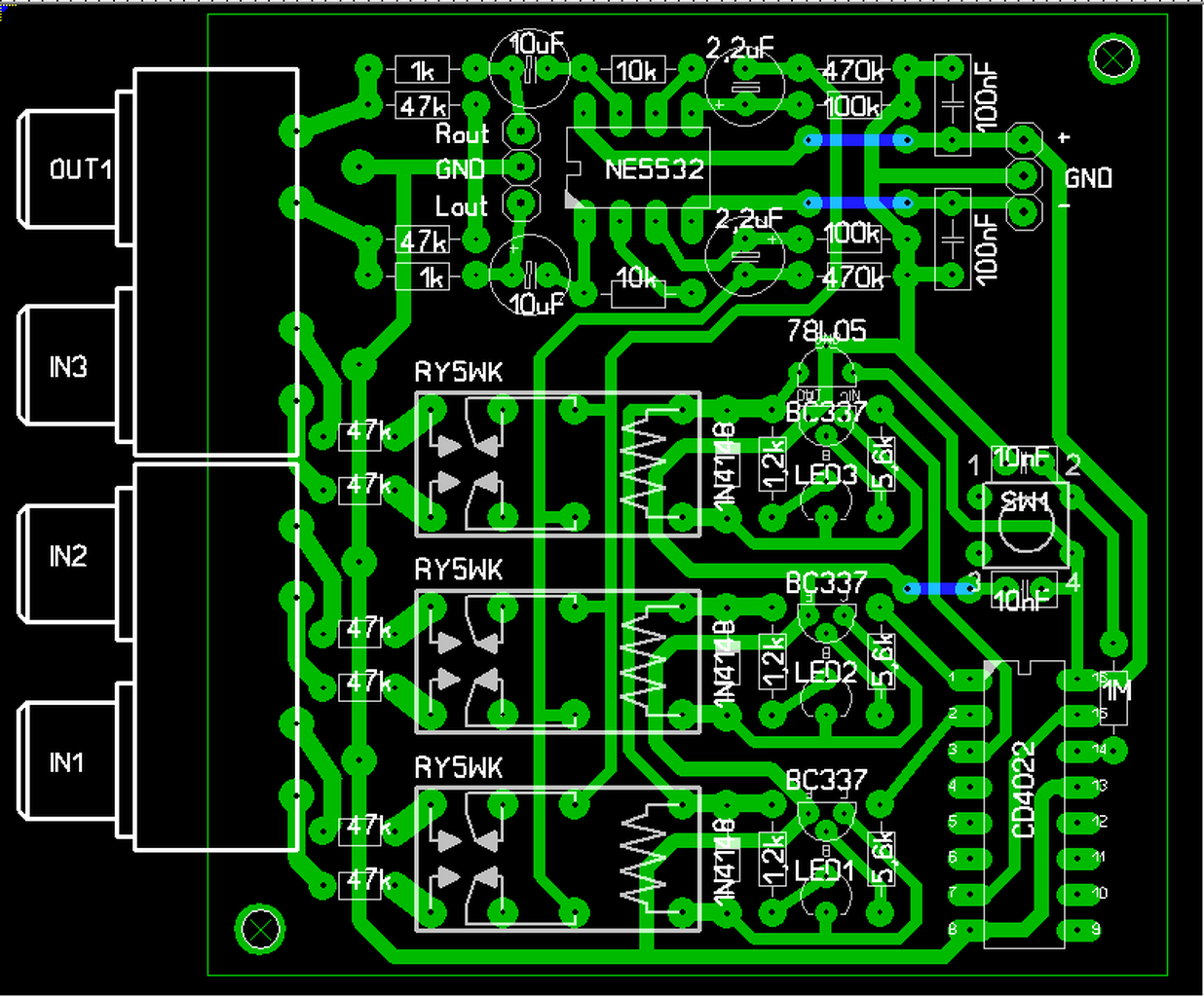

Üdv. Az SAS-es projektet talonba tettem alkatrész hiány miatt. Maradok az IC-tranzisztor-relé megoldásnál. Találtam a neten egy ilyet. Ez a kapcsolás ha jól értelmezem akkor minden egyes gombnyomásra e kimenetet aktivál. Gondolom én. Kijavitana valaki ha tévedek?
(#) Sebi válasza Helios hozzászólására (») Jan 24, 2016 /
Igen. 4017 egy számláló, minden nyomásra egyet odébblép. Ha kevesebb lépés kell, akkor az utolsó utáni kimenettel reset-et adsz neki és 1-re lép.
(#) Helios válasza Sebi hozzászólására (») Jan 24, 2016 /
Akkor ez kell nekem. Minden kimenet kap egy tranzisztort és mehet is a kpcsolgatás. CD4022-vel is alkalmazható? Mert azom van itthon.
Persze, az is jó. Kevesebb lépést tud, de még így is sok a nyomkodás...
3 csatornát használok, azért annyira nem sok. Megpróbáltam össze rakni. Ét tudod nézni hogy jó lett-e? Már csak arra lennék kiváncsi, hogy bekapcsoláskor minden csatorna aktiv-e vagy csak az első a sorban... Mert ha mind aktiv nem fogja elbirni a 78L05-is stabilizátor.

IN.lay
Ehhez nincs nézőkém. Kép, vagy pdf?
Tessék egy kép.
