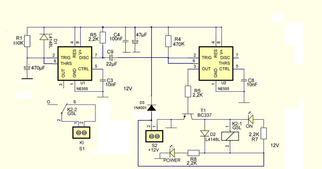

(#) elektromos hozzászólása Dec 18, 2015 /
Légyszíves segítsetek!
A következő feladatot szeretném megoldani. Ha elmegy a feszültség a hálózaton és utána ha vissza jön, akkor el kell indulnia egy kb. 3 perces időzítőnek, mely kb 3 perc után be kacsol egy relét, mely kb 10 mp után kikapcsol és úgy is marad addig, még nem lesz újabb áramszünet. Össze hoztam egy kis áramkört melynek ez lenne a feladata. Kérem aki tud eben segíteni, legyen szíves segíteni.

(#) proli007 válasza elektromos hozzászólására (») Dec 18, 2015 /
Hello! Lehet ezt cseppet egyszerűsíteni is. (D1 eleve nem jól áll.)

(#) elektromos válasza proli007 hozzászólására (») Dec 19, 2015 /
Köszi a segítséget de meg kérdezhetném , hogy az én rajzom miért nem működik? Ok a dioda azt be néztem de a többi miért nem jó? Légyszí segíts , mert meg szeretném érteni az én verziómban mi volt a rossz elképzelés.
(#) proli007 válasza elektromos hozzászólására (») Dec 19, 2015 /
Az első fokozatban 555-nél táp bekapcsolásakor mindig bizonytalan, hogy a monostabil elindul vagy sem. Az első és második fokozat között, a differenciáló kör túl van komplikálva. A C5 kondi miatt ha a tápfesz megjelenése elég gyors, bekapcsoláskor elindulhat a második monostabil. Közben három perc múlva kellene.

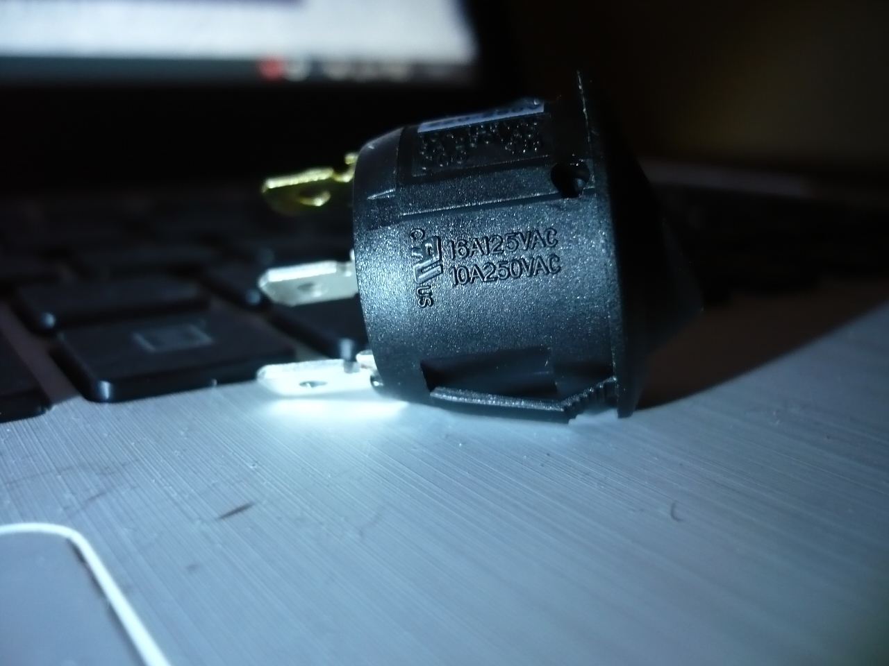

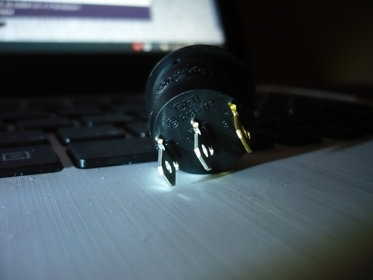

(#) golem hozzászólása Dec 20, 2015 /
Vetem a Hestore-ból 4 darab kapcsolót és 3 kivezetése van Bővebben: Link. Hogy kel bekötni? Mert elvileg világítós.
(#) Bakman válasza golem hozzászólására (») Dec 20, 2015 /
Fényképezd körbe a kapcsolót.
(#) golem válasza Bakman hozzászólására (») Dec 20, 2015 /
Itt a kép a kapcsolóról
(#) ktamas66 válasza golem hozzászólására (») Dec 20, 2015 /
Talán valami ilyesmi lehet.
A hozzászólás módosítva: Dec 20, 2015
(#) golem válasza ktamas66 hozzászólására (») Dec 20, 2015 /
Köszönöm bekötöttem a rajz szerint elvileg jó majd a próba később lesz mert kincs csináltam meg és behoztam a lakásba.

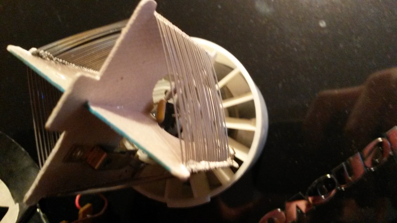

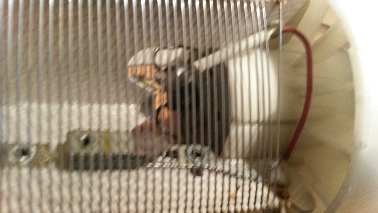

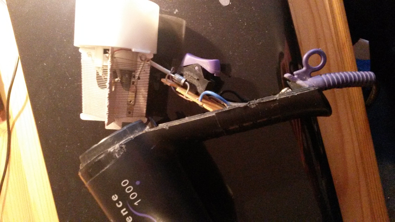

(#) maxi098 hozzászólása Dec 20, 2015 /
Sziasztok! Van egy regi hajszáritom, kapcsolója szikrázik, de már nincs szükségem rá igy fújtatáshoz szeretném használni. Igy a fűtő részére nincs szükségem, csak arra h fujja a levegőt. Arra gondoltam h a motorra direktbe rákötöm a fázist és a null-t. Az igy lehetséges ill. biztonságos? Válaszokat előre is köszi!

(#) kendre256 válasza maxi098 hozzászólására (») Dec 20, 2015 /
Ne tedd!
A motor sorba szokott kötve lenni a fűtőszállal, néhány voltos, a fűtőszál az "előtét ellenállása". Ha a fűtőszál nélkül kötöd be, lecsapja az automatát, és a füst is kijön belőle, amitől működik .

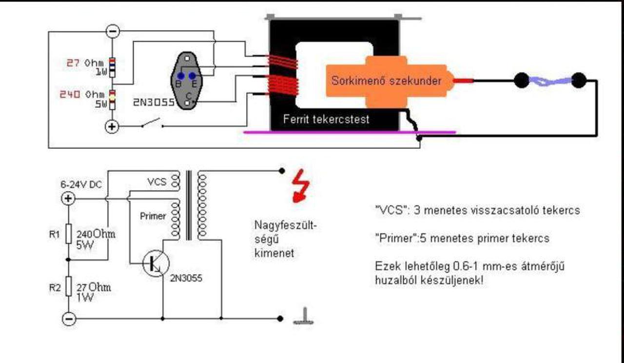

(#) Jackson98 hozzászólása Dec 20, 2015 /
Üdv!Az alábbi a kapcsoloást szeretném megépíeteni, és az lenne a kérdésem, hogy az npn-tranzisztort egy N-csatornást mosfet-el lehetne-e helyettesíteni, ha igen akkor melyik láb melyiket helyettesíti?
(#) mikrokapcsolo válasza Jackson98 hozzászólására (») Dec 20, 2015 /
Helló! A Collector a Drain, az Emitter a Source, a Bázis a Gate, de a vezérlés szempontjából szerintem itt nem lehet egy-az-egyben kicserélni, a gate elé kéne valami kiegészítés.
(#) maxi098 válasza kendre256 hozzászólására (») Dec 20, 2015 /
Köszönöm a választ! Tehat ha jol értem túl nagy lenne a feszültség a motornak, ugye? És esetleg más tipp hogy, hogyan tudnám kiiktatni a fűtőszálat
(#) Jackson98 válasza mikrokapcsolo hozzászólására (») Dec 20, 2015 /
Köszi a választ!
